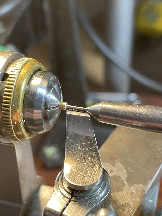

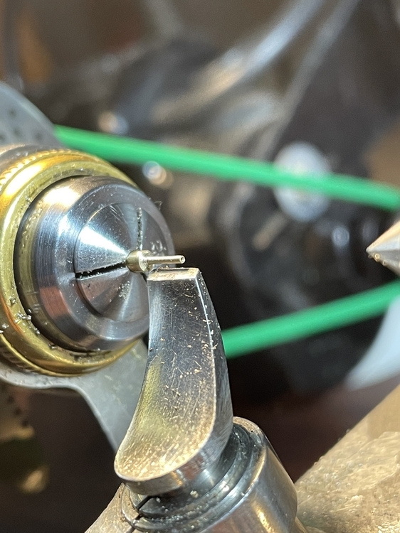

Zachciało mi się by moja była bardziej oryginalna niż pozostałe z tej serii.
Tak zabrałem się do "otwarcia" mechanizmu bu pomierzyć osie kół.
Zacząłem sobie dorabiać oś sekundnika , by ją w niego wyposażyć.
 oryginalnie wyglądała tak:
teraz oś  wskazówki sekundnika; wytoczyć i wywierciś otworek
 tak w całości :

 wstawiłem wskazówkę sekundowa.. ( zawsze można ją zdemontować, jak ktoś chce oryginał...
Ale... pierwsz malutkie Rakiety na tym mechaniźmie ( z zegarka naręcznego) miały sekundnik..

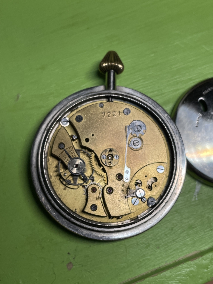

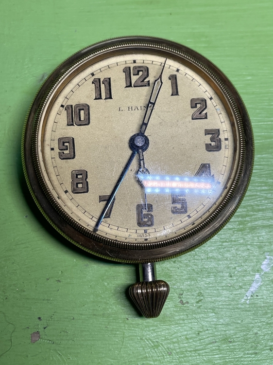

Budzik, jak wygląda, każdy wie.
Dzisiaj trafił do mnie mały budzik podróżny z firmy Ludvika Hainza z Pragi.
Cytat
Ludvík Hainz (5. dubna 1847 Praha - 20. května1893 Praha) byl pražský hodinář, podnikatel a orlojník.
Život a působení
Narodil se v rodině Ludvíka Hainze (1815-1875), jednoho z nejlepších pražských hodinářů, a v jeho dílně na Staroměstském náměstí se také vyučil.
Firma L.Hainz byla založena Ludvíkem Hainzem v roce 1836.
Zajímavost : telefonní číslo do firmy na Staroměstské náměstí v Praze v roce 1889 bylo č.282.
Odjel na zkušenou do Švýcarska, kde samostatně vyráběl kapesní hodinky. Po návratu do Prahy roku 1866 se s otcem podílel na opravě Staroměstského orloje, o nějž se otcova firma starala. Po otcově smrti roku 1875 firmu převzal a rozšířil o továrnu na kyvadlové a věžní hodiny, jednu z největších v Rakousku. Vyráběl klasické pendlovky velmi dobré kvality a za jeho života se v továrně vyrobilo přes 300 věžních hodin, které se vyvážely do celé Evropy. Byl také staroměstským radním a členem představenstva Sboru pro vystavění Národního divadla v Praze. Činnost firmy L.Hainz se datuje až dodnes...
 Prośba do posiadających podobne...
Chcę odtworzyć "pudełko/pokrowiec"
 Poprosiłnbym o fotki i wymiary( w tym średnica zegarka) bym mógł "złapać" proporcje.
No i oczywiście materiał z którego pudełko jest zrobione.

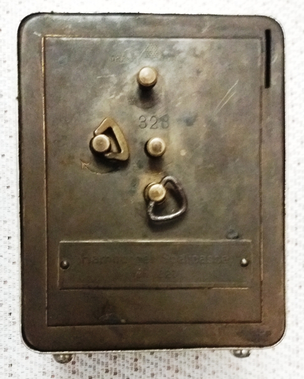

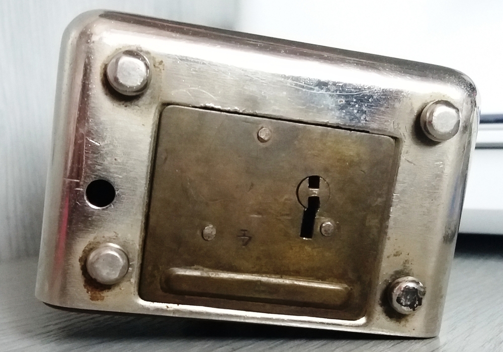

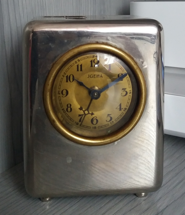

Też dzisiejszy nabytek, budzik -skarbonka banku Hamburger Sparcasse, firmy JGEHA.
Wg Mikrolisk jest to budzik firmy Johann Georg Hinkel, z Frankfurtu nad Menem , [ informacja z innego źródła internetowego]. firma została zarejestrowana 5 maja 1930 r. Na aukcjach internetowych pojawiają się też zegarki naręczne  tej firmy, z lat 70.

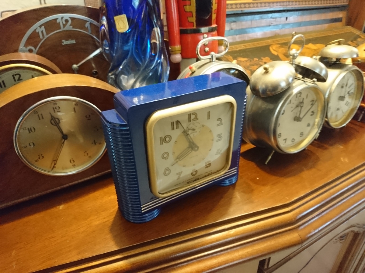

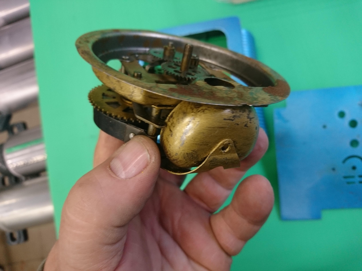

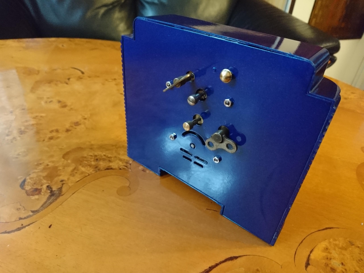

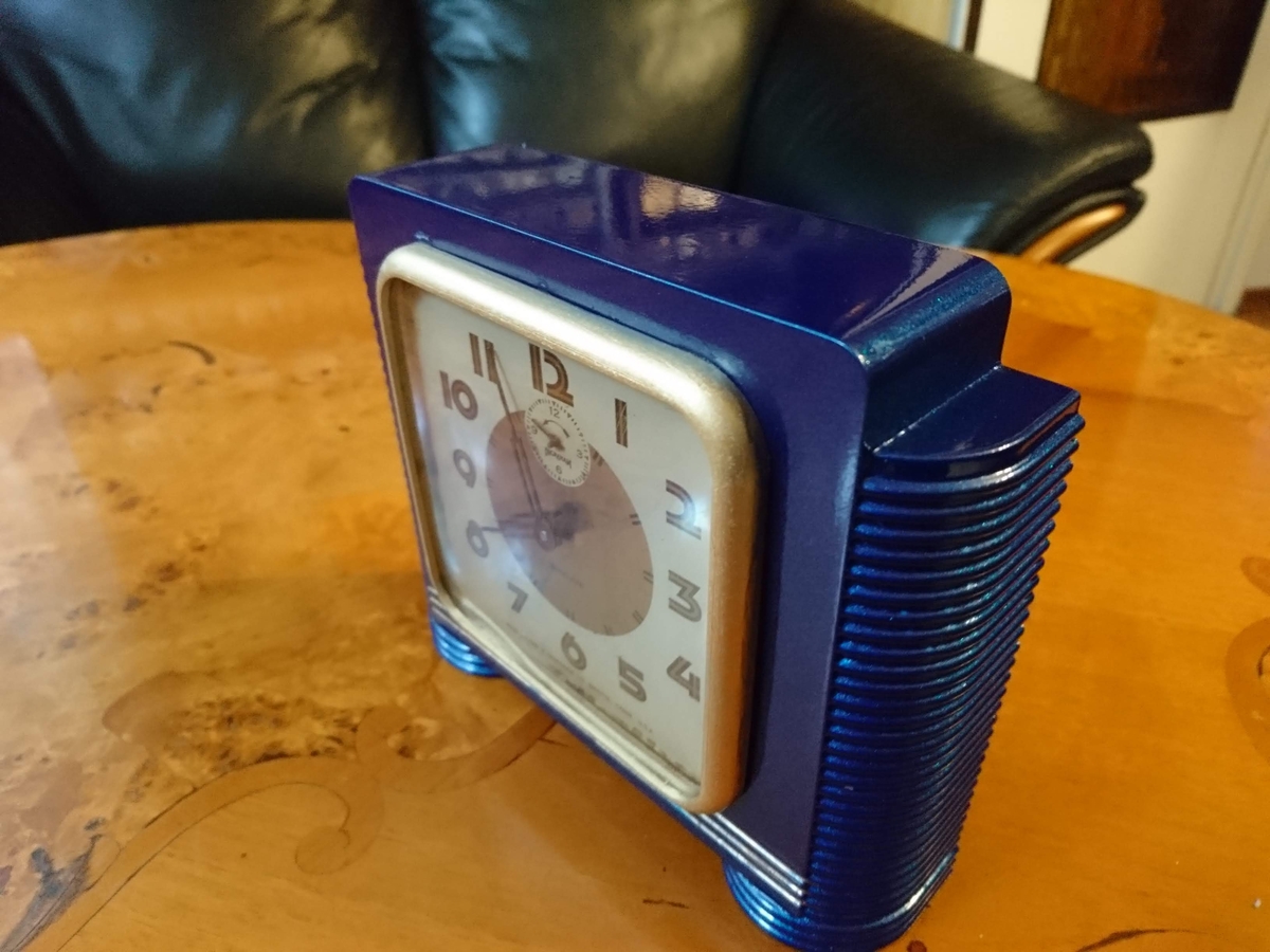

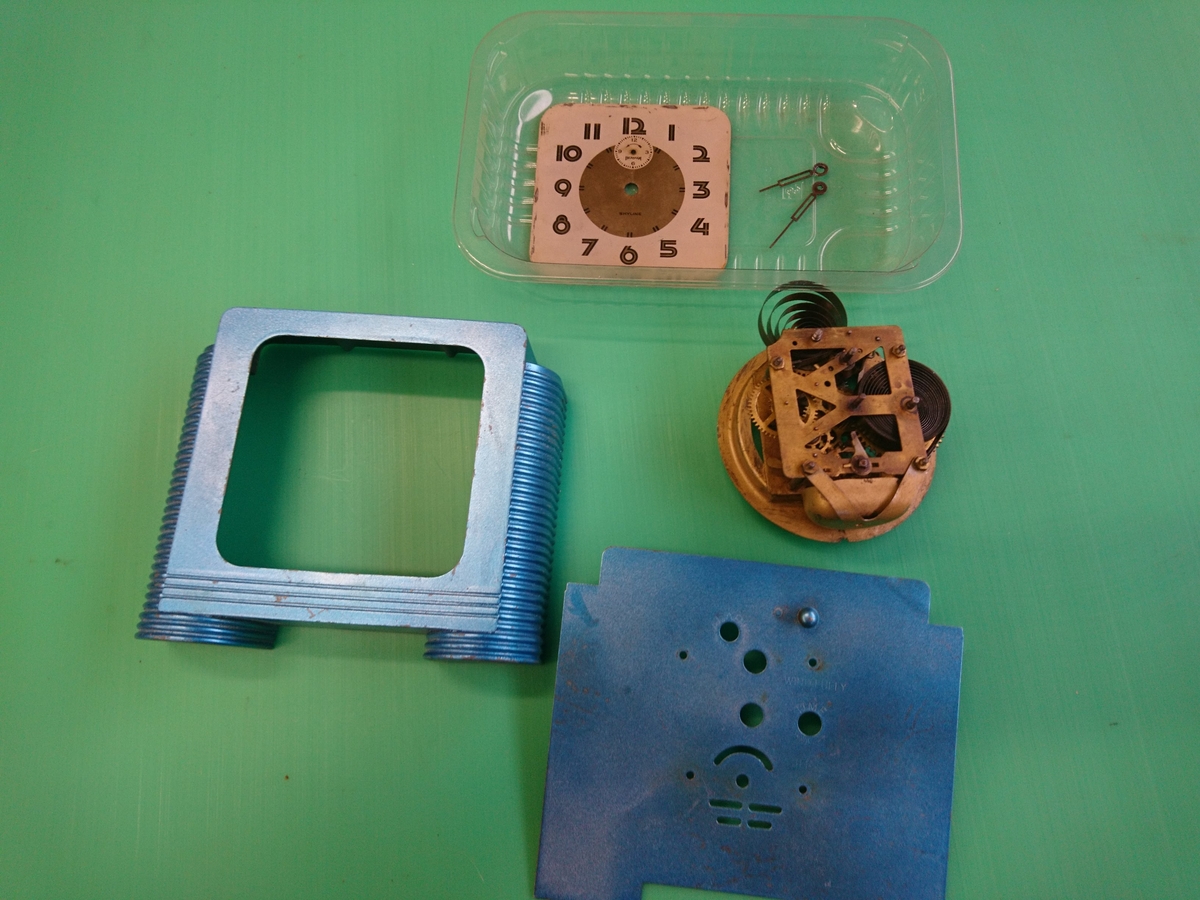

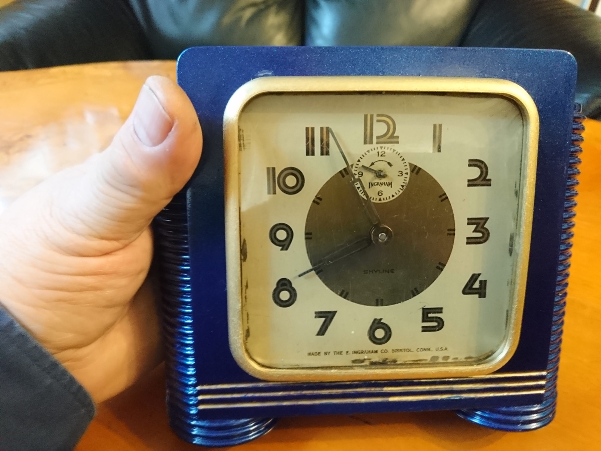

  Kupiłem na aukcji kawałki budzika Ingraham  Skyline z lat 40 ,braki duże i rozgrzebany i pomalowany! mechanizm . Niestety wymagał całkowitego malowania ,dorobienia ramki i szkła, osi wskazówki ustawiania alarmu i wszystkich pokręteł ,więc składak zupełny ! Złote paski na podstawie do poprawki ,no nie mam ręki do kresek , tu bym potrzebował Małgosię od pazurków 😉
Ale miej więcej odratowany ,może czekać na oryginalne części 😀
15 minut temu, mechanik napisał(-a):
Wow.. Ale super! 🤩🤩

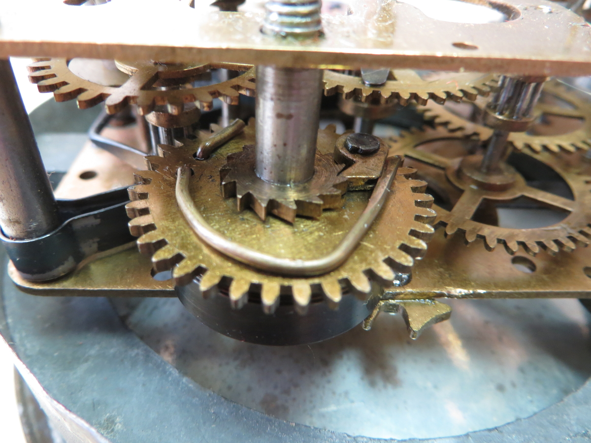

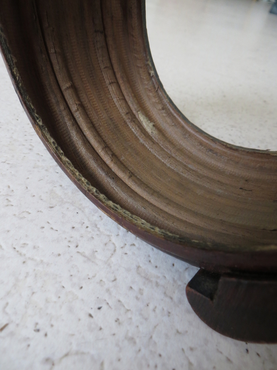

Niby ,, drewniak " , bo korpus jest wykonany chyba z papierowych warstw , sklejanych i formowanych ( widok na wnętrze korpusu ) ... to moje domysły , ale pewnie koledzy są lepiej zorientowani .
Ciekawie zastąpiono pękniętą sprężynkę zapadki .

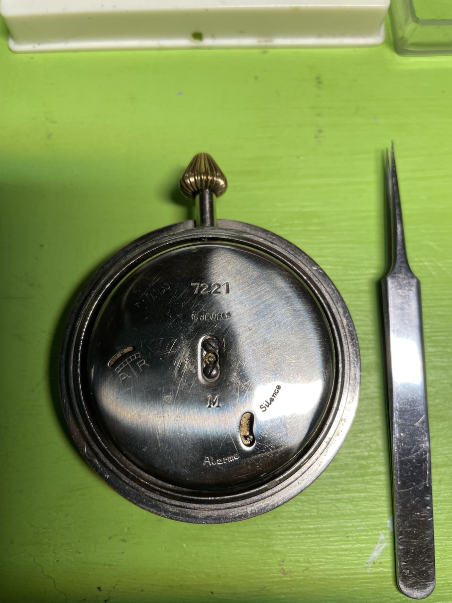

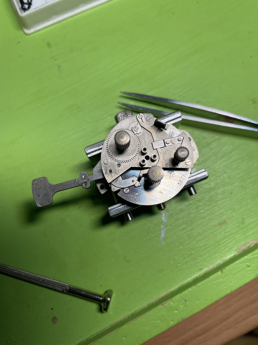

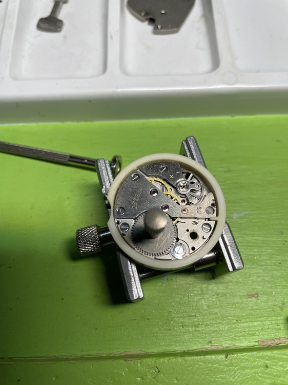

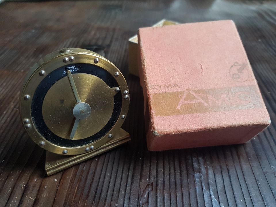

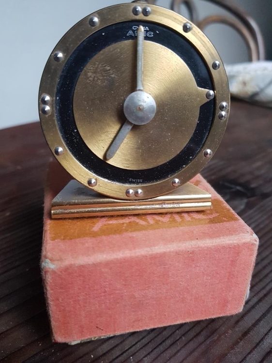

Właśnie dotarł.
Budzik dla niewidomych, Cyma Amic.

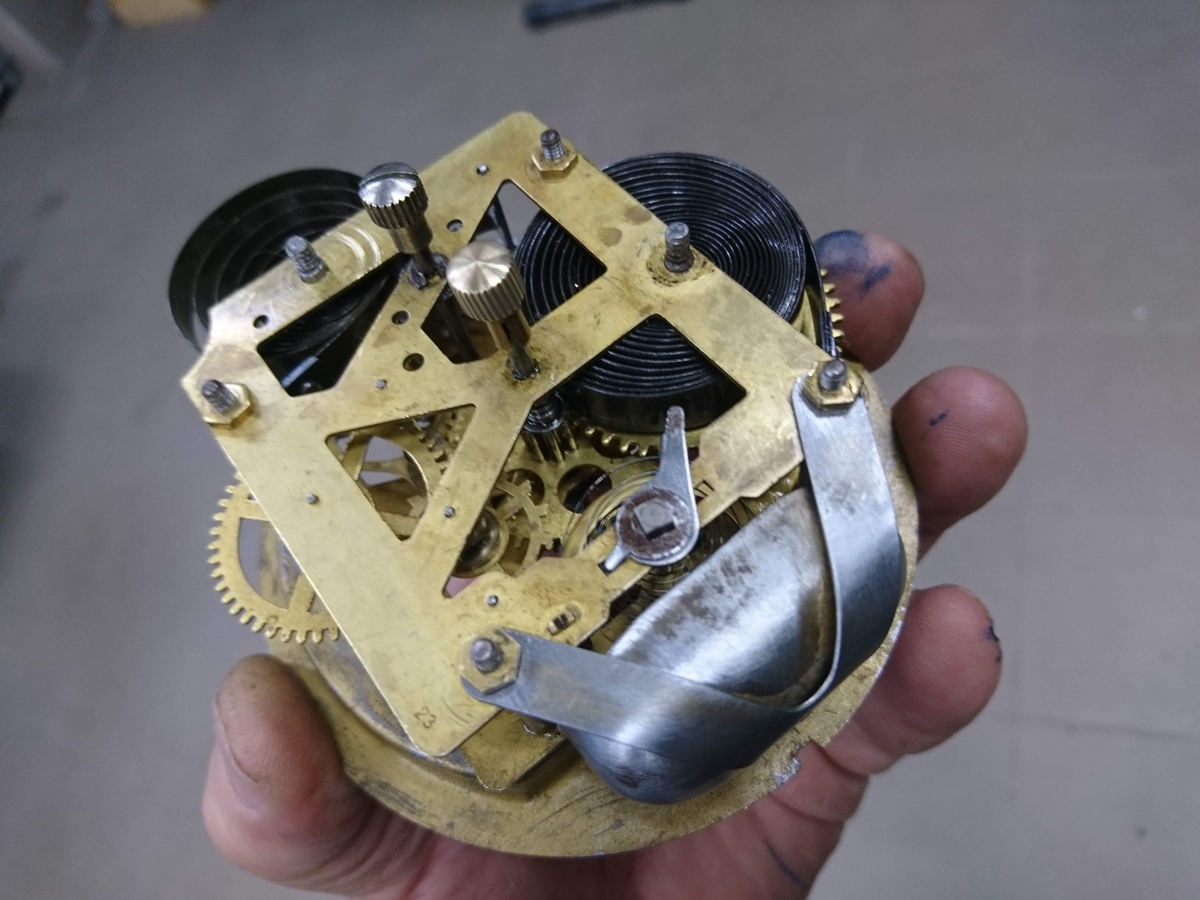

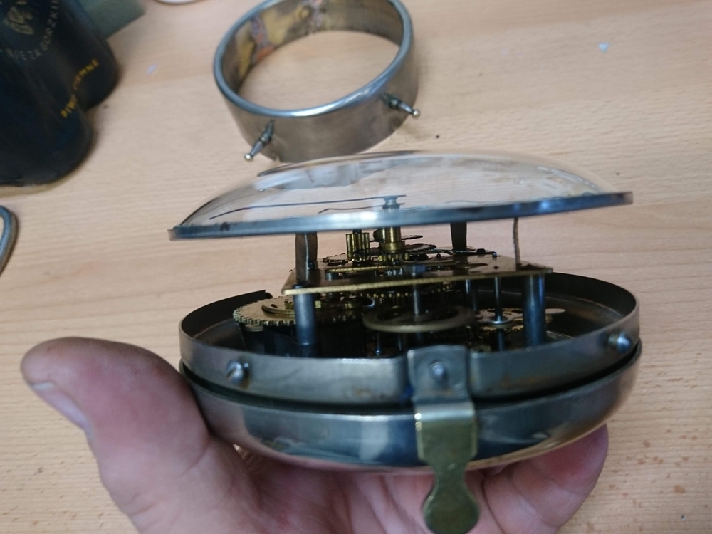

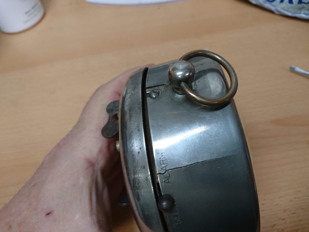

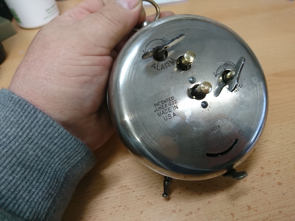

Kolejny amerykański budzik ,tym razem z fabryki William Gilbert Clock Co. z 1925r. Kupiony w stanie nie tragicznym , ale wymagajacy  przeglądu i  połatania puszki . Niestety pęknięcia cieniutkiej blachy mosiężnej nie są tak łatwe do polutowania ze względu na sprężystość i odkształcenia więc pozostały widoczne a tylko zabezpieczone przed dalszą degradacją☹️
Mechanizm prosty ,a wręcz prymitywnie wykonany ,wszędzie nitowania i zaciskane elementy na stałe ,łącznie z paletami w kotwicy no ale działa 🙂Ciekawie rozwiązano demontaż przez poluzowanie trzech wkrętów mamy dostęp do mechanizmu a jednocześnie tarcza jest przykryta nadal szkłem zaciskanym w jednej ramce z tarczą.
No ale porównując inne budziki amerykańskie z tamtego okresu ,Gilbert jest jednym z najsłabszych i  najgorzej zaprojektowanych ,no ale w kolekcji amerykanów musi być😄
6 minut temu, mechanik napisał(-a):
Pewnie tak , jak w tych przysłowiowych "One dollar" pocket watch :)
Ale " O-dziwo" ( lub  poprawnie : O szanowna pani) te mechanizmy działaja, tak, jak przed latami...
