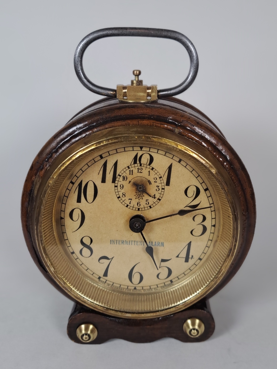

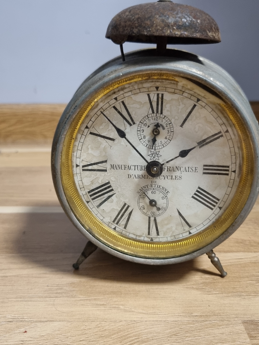

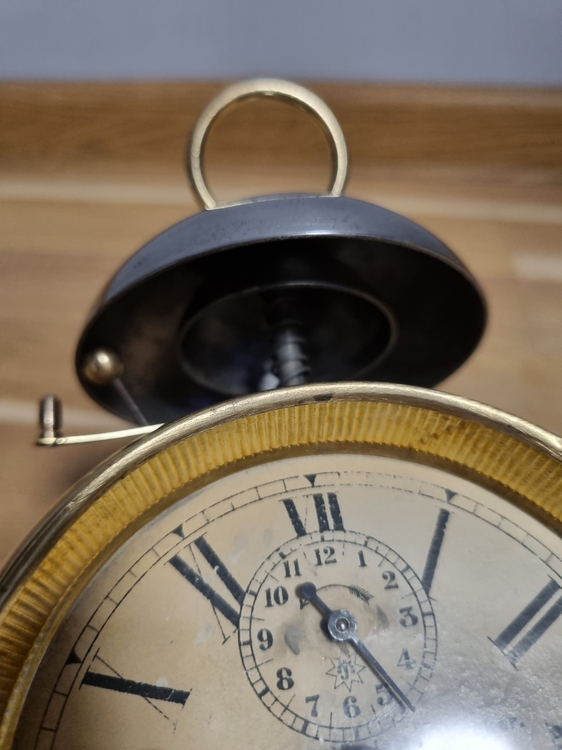

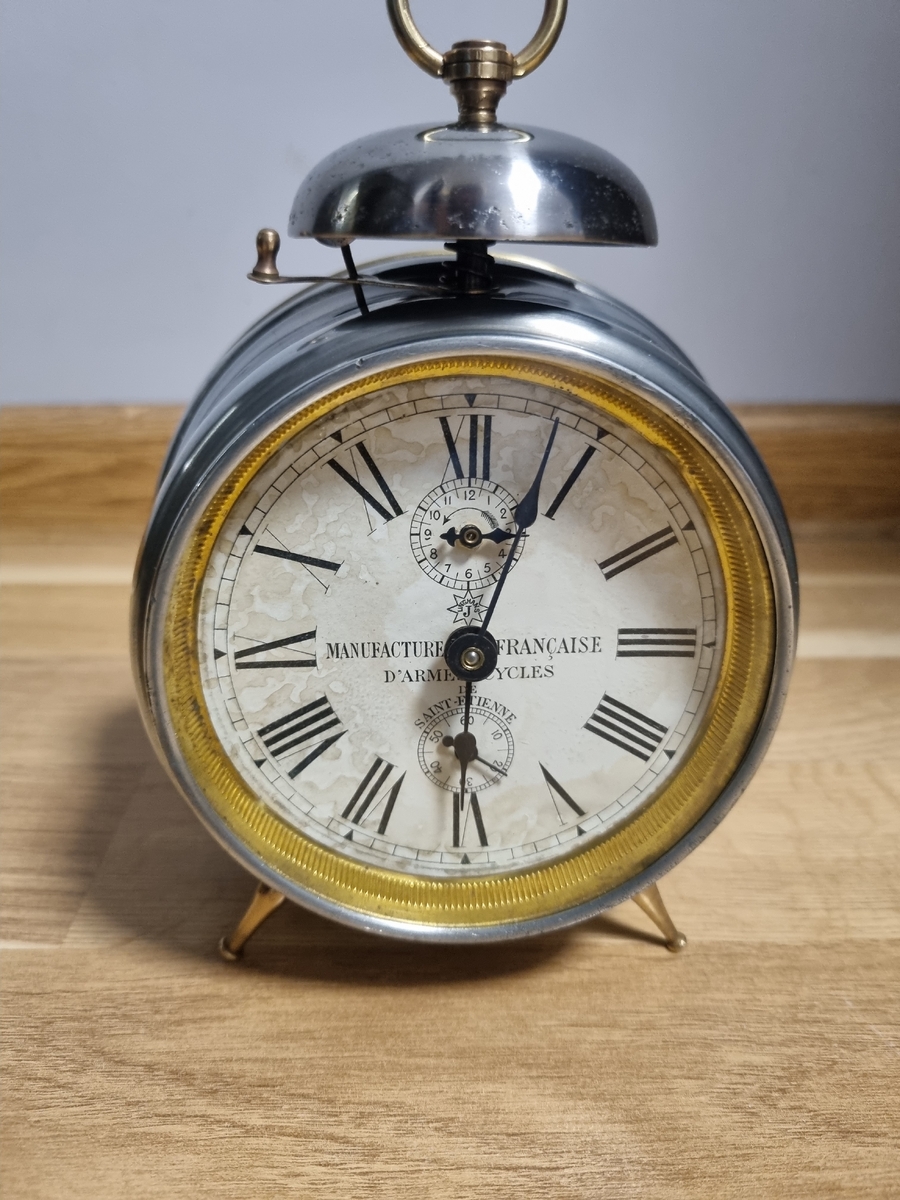

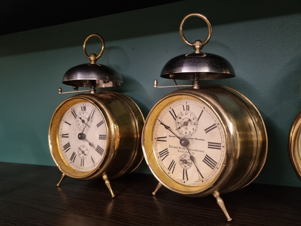

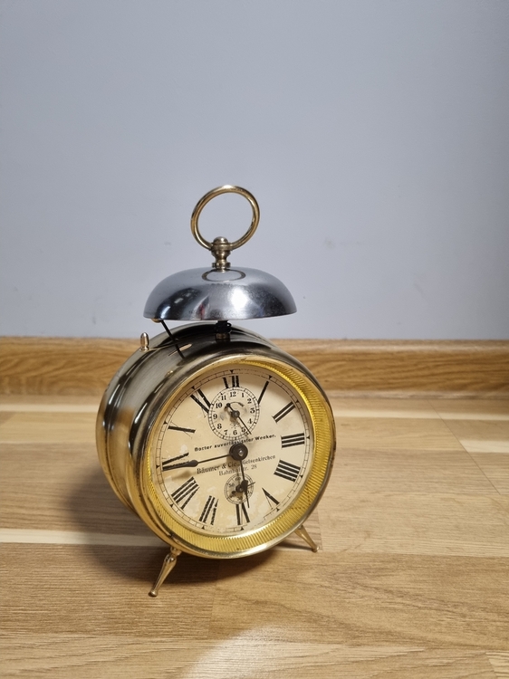

Kolejna renowacja za mną. Tym razem Jungjans "Cresendro" z 1906r z tarczą reklamową z Niemiec. Obecnie na ładnym punktualnym chodzie. Uzupełniony o brakującą blokadę dzwonka...ostatnie zdjęcie w towarzystwie młodszego brata z 1919r

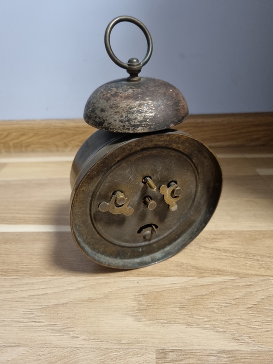

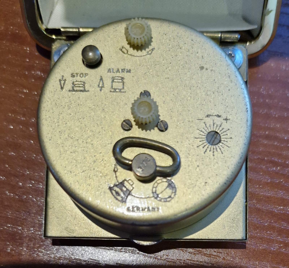

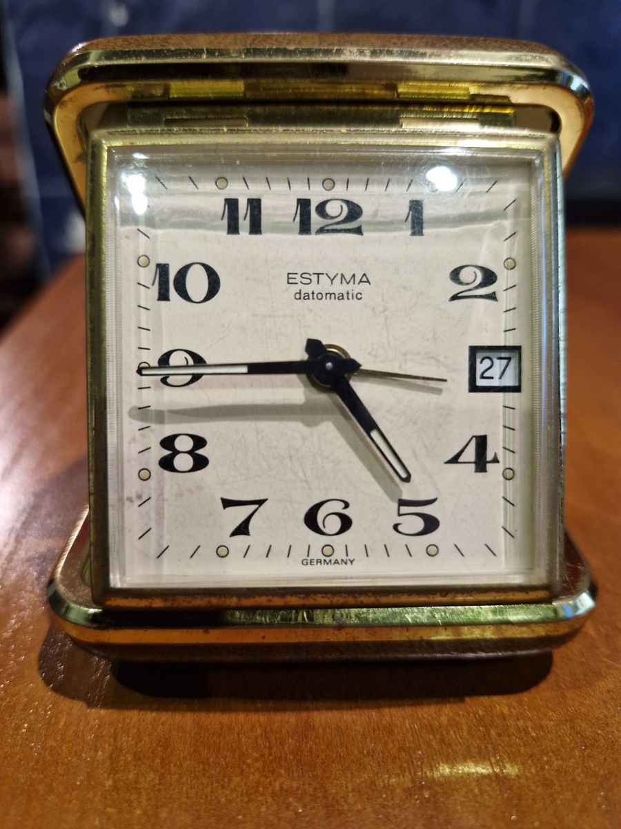

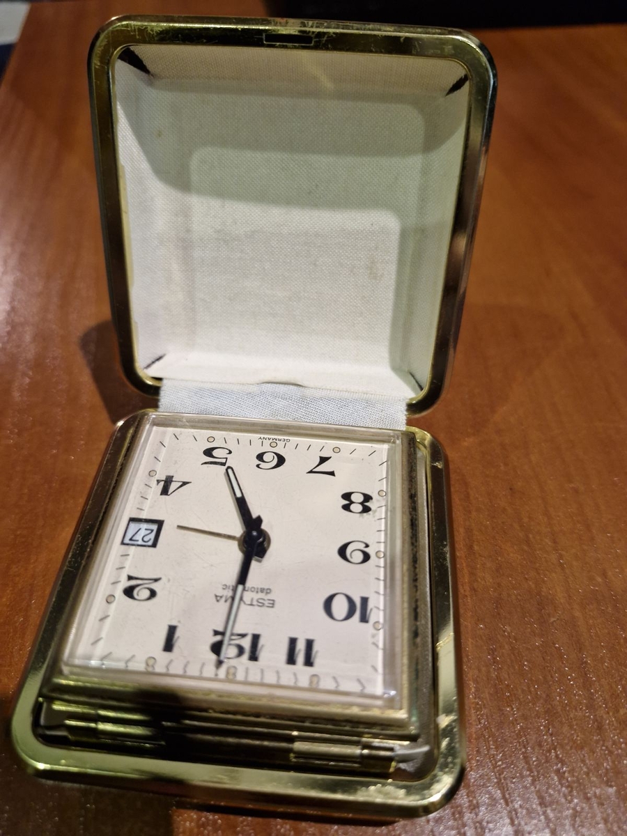

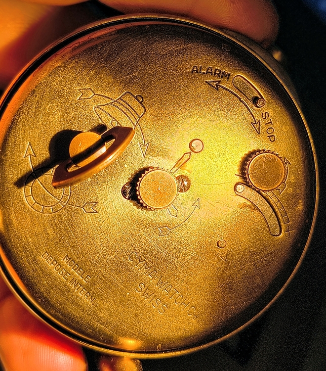

Witajcie,

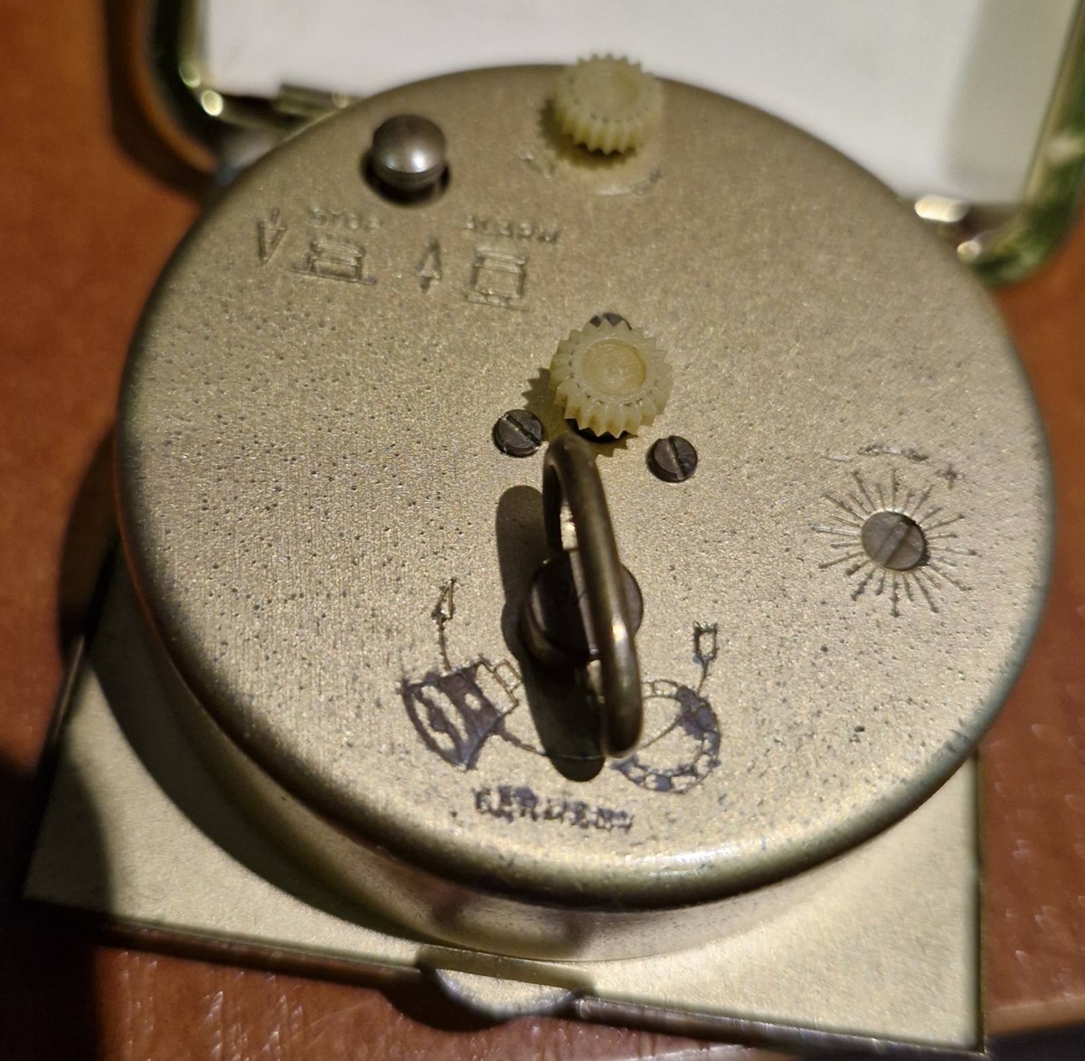

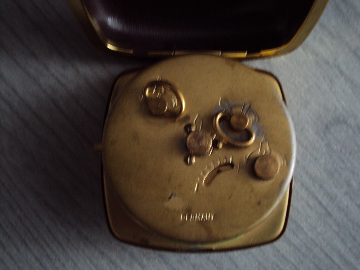

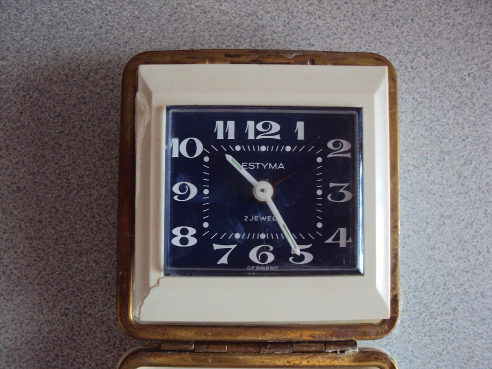

Znalazłem w tym wątku kilka wpisów na temat "Estyma Datomatic", więc chciałby tu zapytać na temat mojego budzika. Jak się go nakręca?
Wygląda że tym dużym pokrętłem na dole co budzik ale po jego nakręceniu jest opór, budzik dzwoni a zegarek nie tyka. Jest zepsuty, czy ja coś źle robię?
Dodam że nie chcę kręcić na siłę.
Pozdrawiam i liczę na pomoc.
ps., gdy nim trochę pomacham to potyka z 2s i cisza.
W prawo nakręcasz do budzenia a w lewo nakręcasz do chodu budzika 😏 Jeśli strzałka ma dwa końce bez piórek, natomiast jeśli ma 1 strzałkę zakończoną piórkiem to masz uszkodzoną sekcję budzenia
Edytowane przez graver

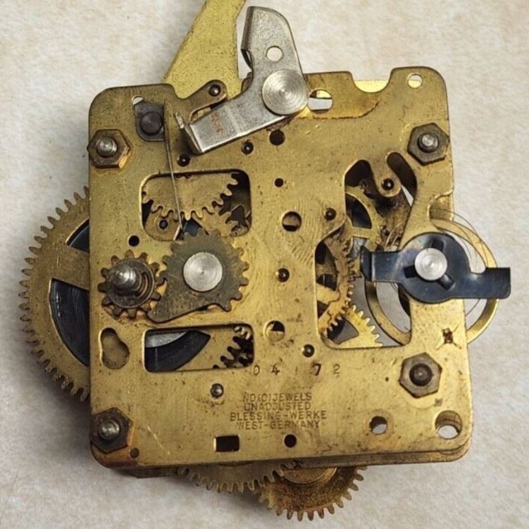

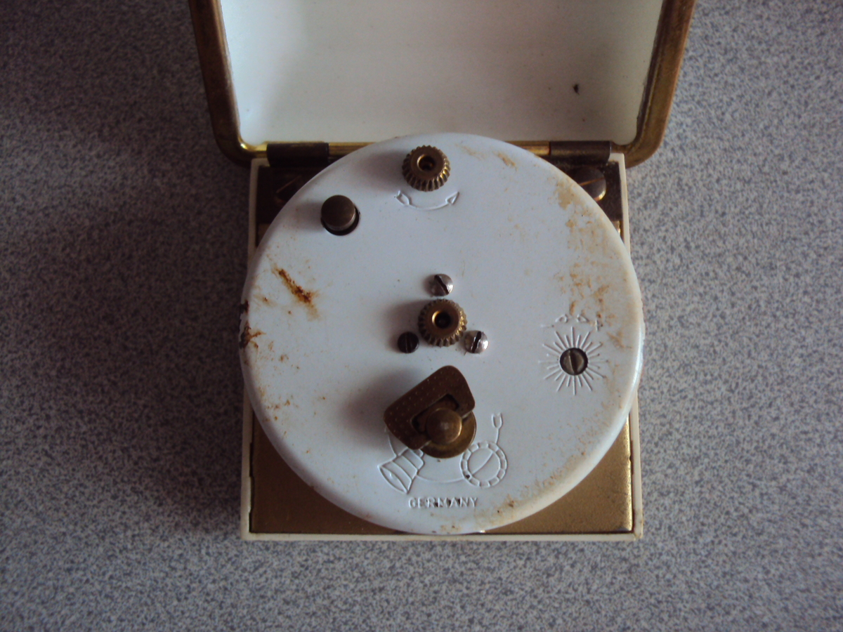

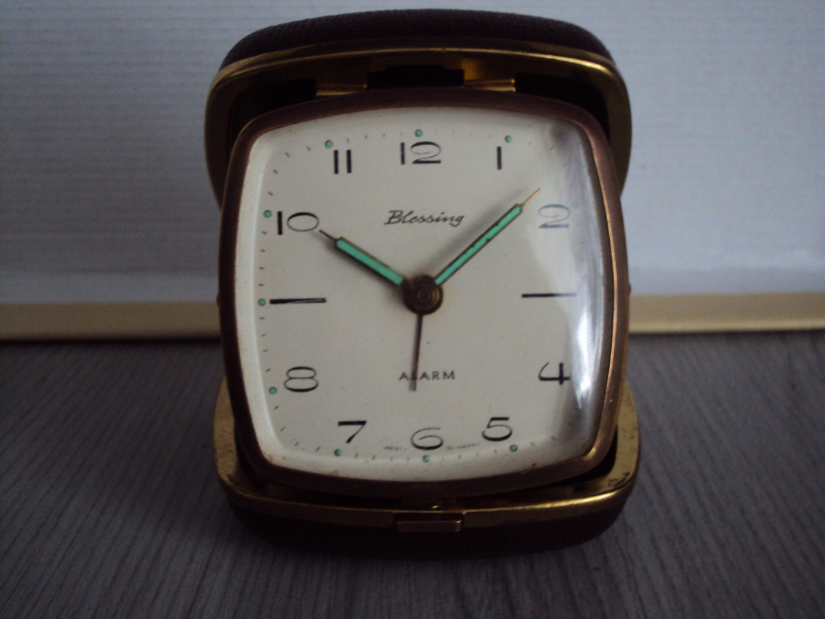

W jedną stronę nakręca się alarm, w przeciwną chód. To marka niemieckiej firmy Blessing.

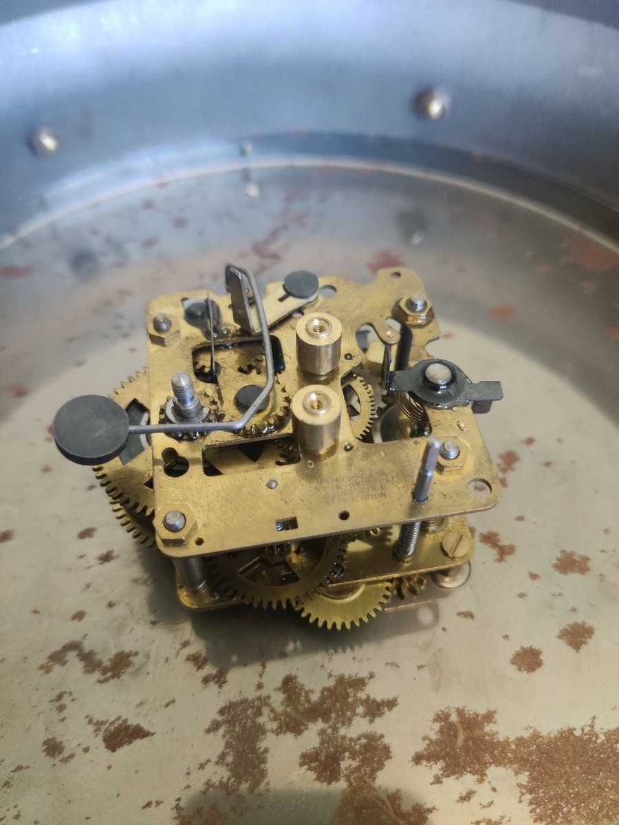

Zdjęcia podobnych mechanizmów z jednym "kluczykiem".
Dzięki za szybką odpowiedź, doprecyzuje na podstawie waszych wpisów.
Strzałka ma piórka i kręcić można tylko w prawo, gdyż w lewo odkręca się to pokrętło i można zdjąć osłonę mechanizmu (to ta cała puszka).
Podsyłam nowe zdjęcie z widoczną całą strzałką, myślałem że zgodnie z rysunkiem nakręca się najpierw zegarek a potem budzik.
Jeśli ma "uszkodzoną sekcję budzenia" to warto go naprawiać? no i czy się da?
Dla mnie ma wartość sentymentalną, jako ciekawy zakup na pchlim targu i nie sądzę żebym go używał, choć może...

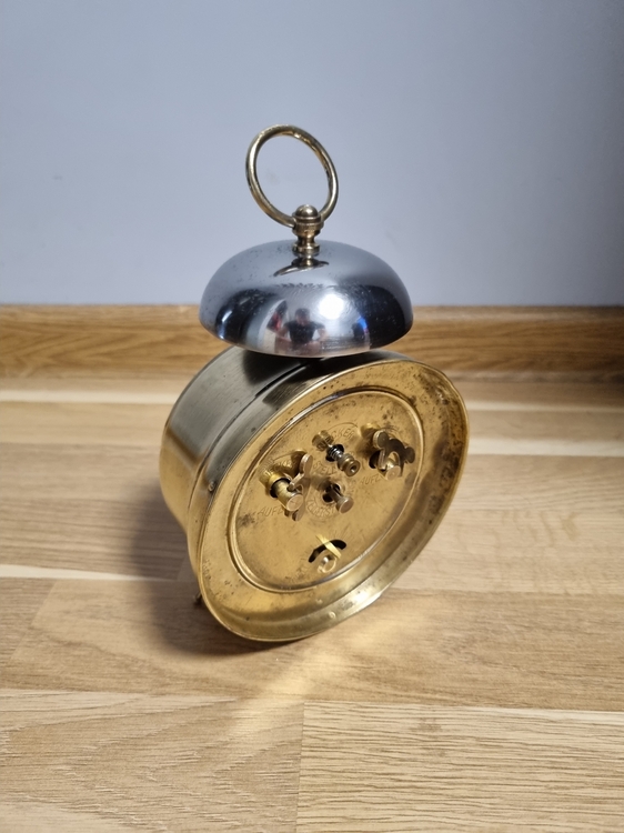

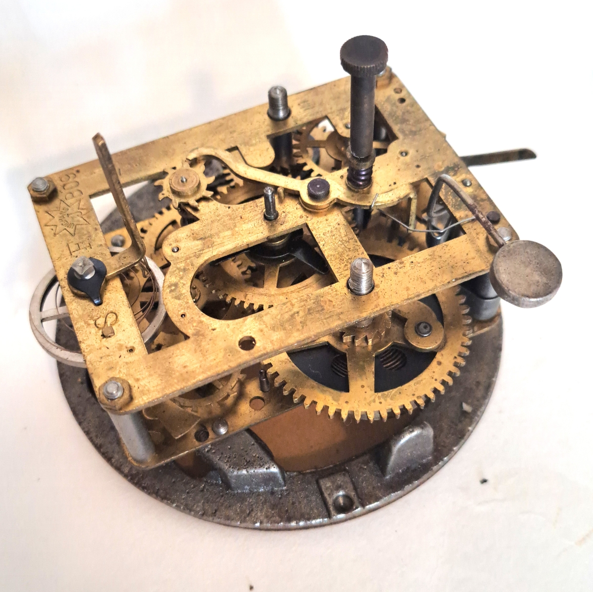

Jedna oś na chód i budzenie. Na zdjęciu Anansi ładnie widać na jednej osi dwa koła.
Przykład drugi Blessinga na dwie sprężyny.

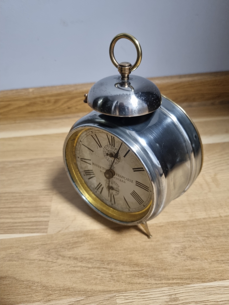

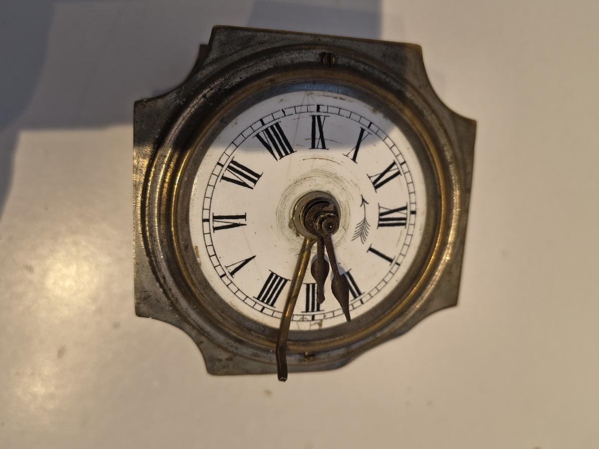

Koledzy koleżanki czy to będzie Kienzle? Z góry dziękuję za pomoc...

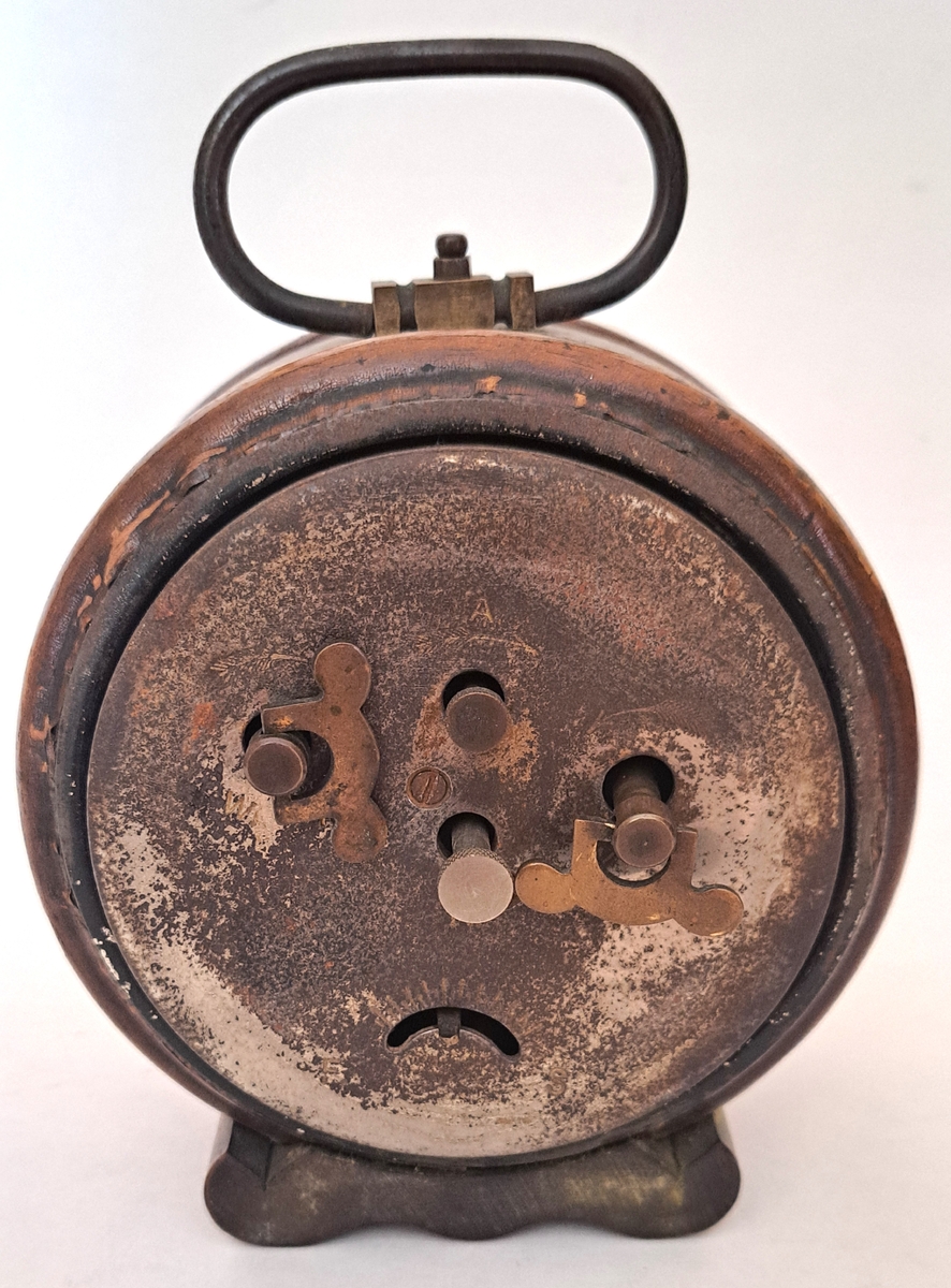

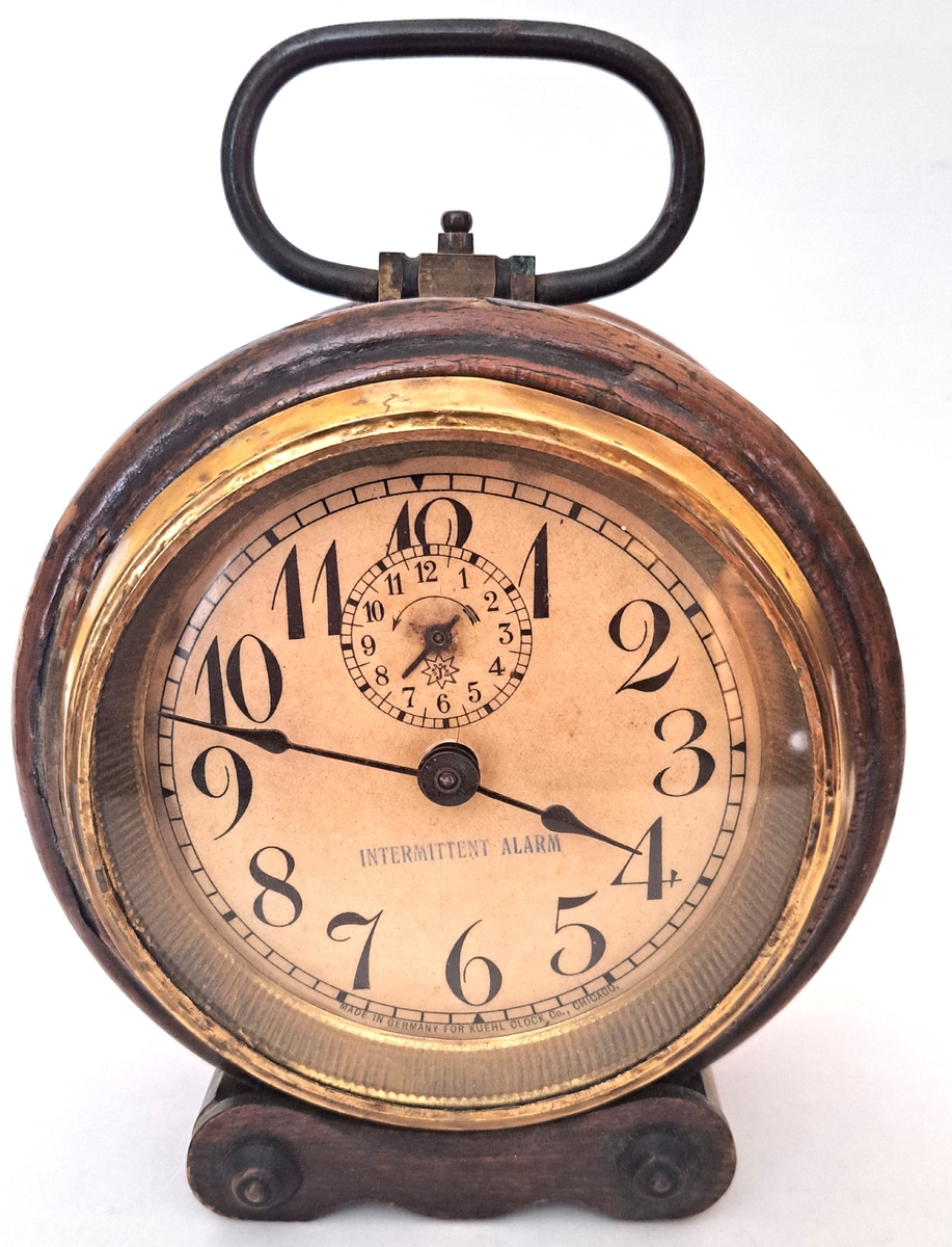

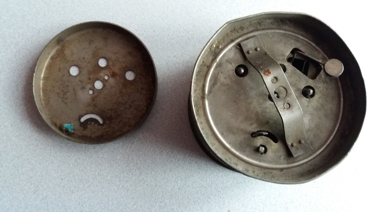

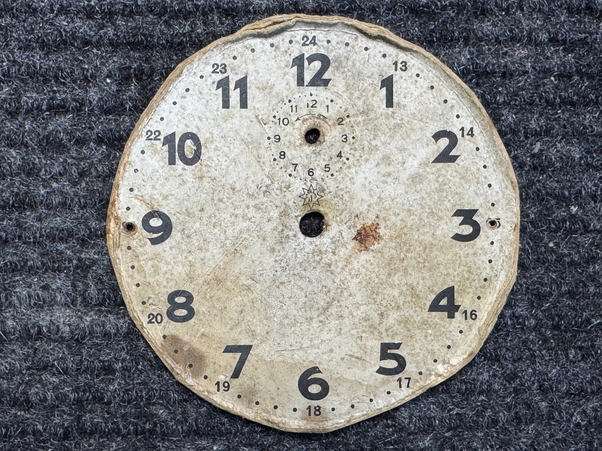

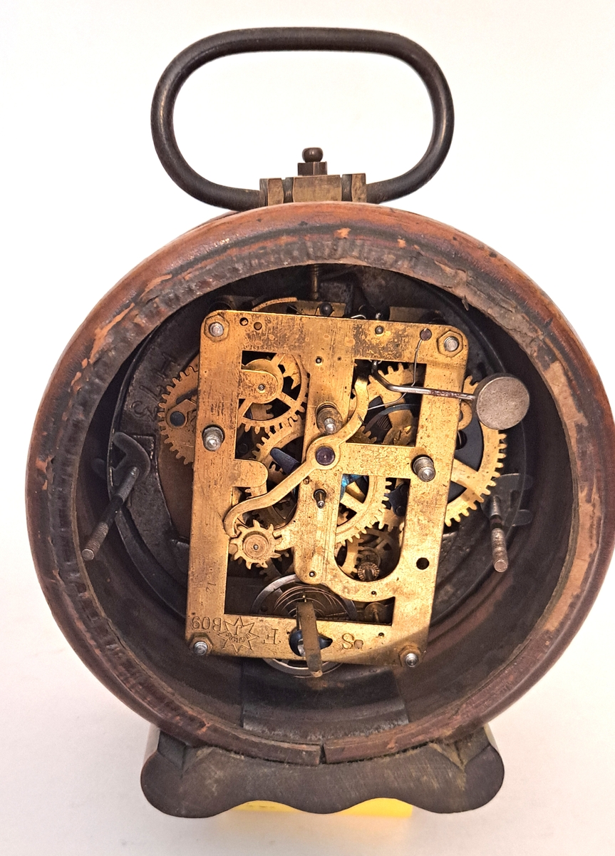

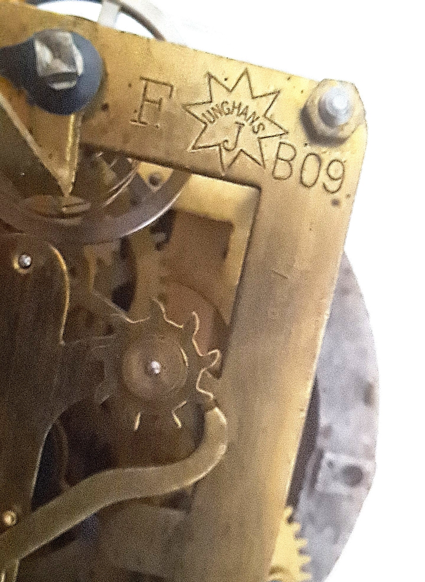

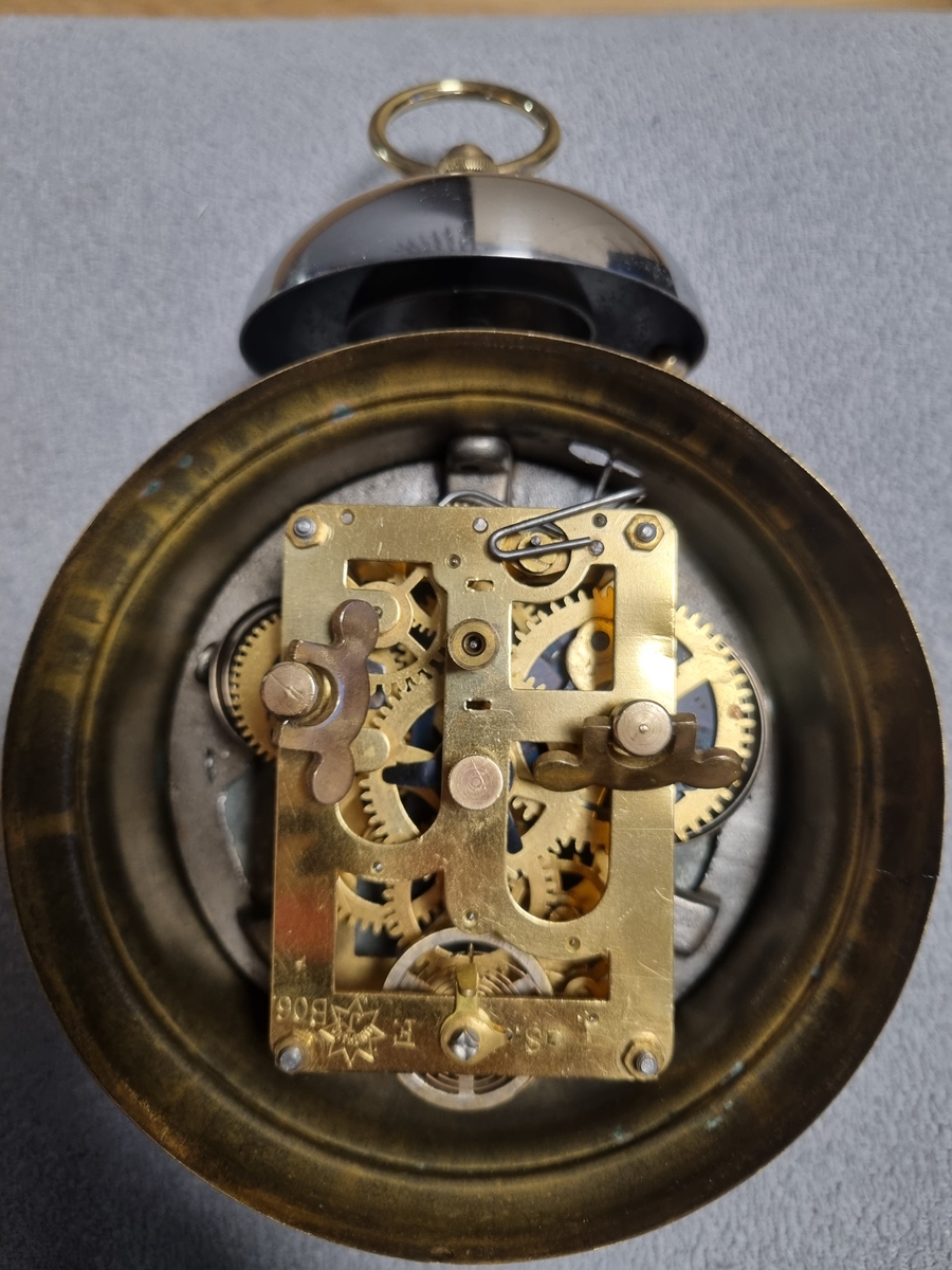

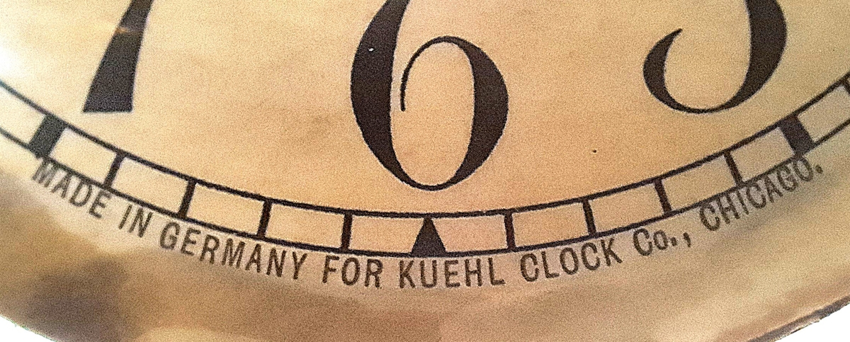

Witam  milosnikow  budzikow  Mam na warsztacie budzik Junghans okolo 1909 produkowany dla  Chcagoskiej  firmy
Kuehl , budzik nie jest sprawny prawdopodobnie wymaga tylko czyszczenia, tarcza jest celuloidowa a puszka
z prasowanej tektury pozostale czesci to mosiadz i stal
Edytowane przez Lee48

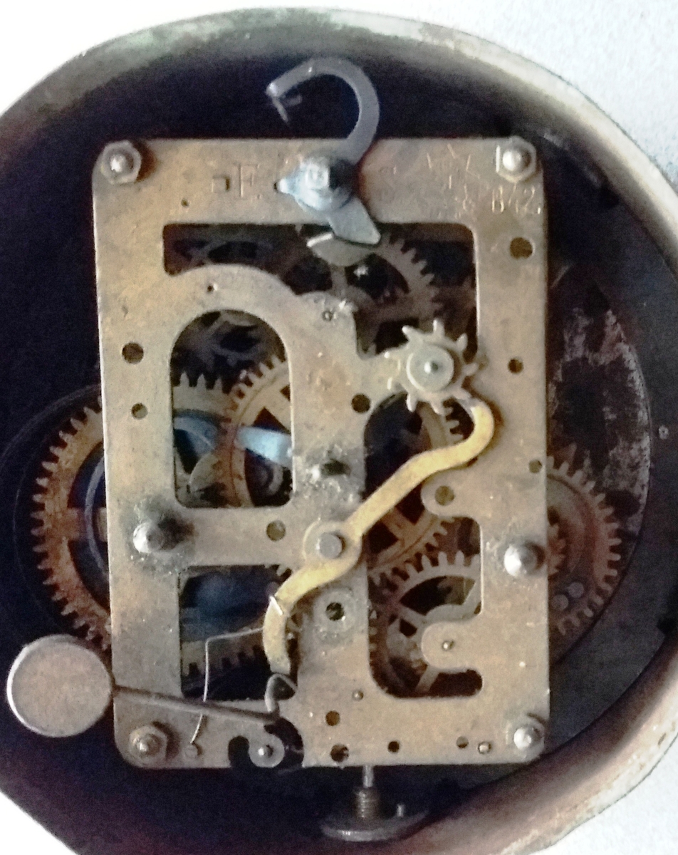

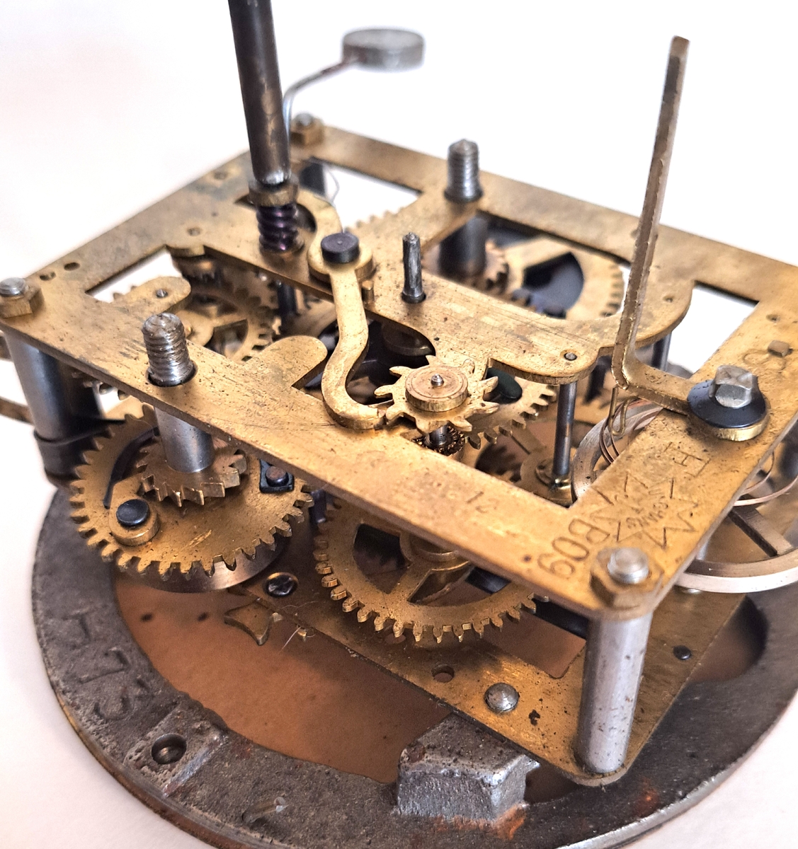

Inna wersja tego budzika też  z powtarzalnym sygnałem. Budzik z poprzedniego postu B 09 wyprodukowano w drugiej połowie 1909 r.
Mój pochodzi z 2 połowy 1912 r.

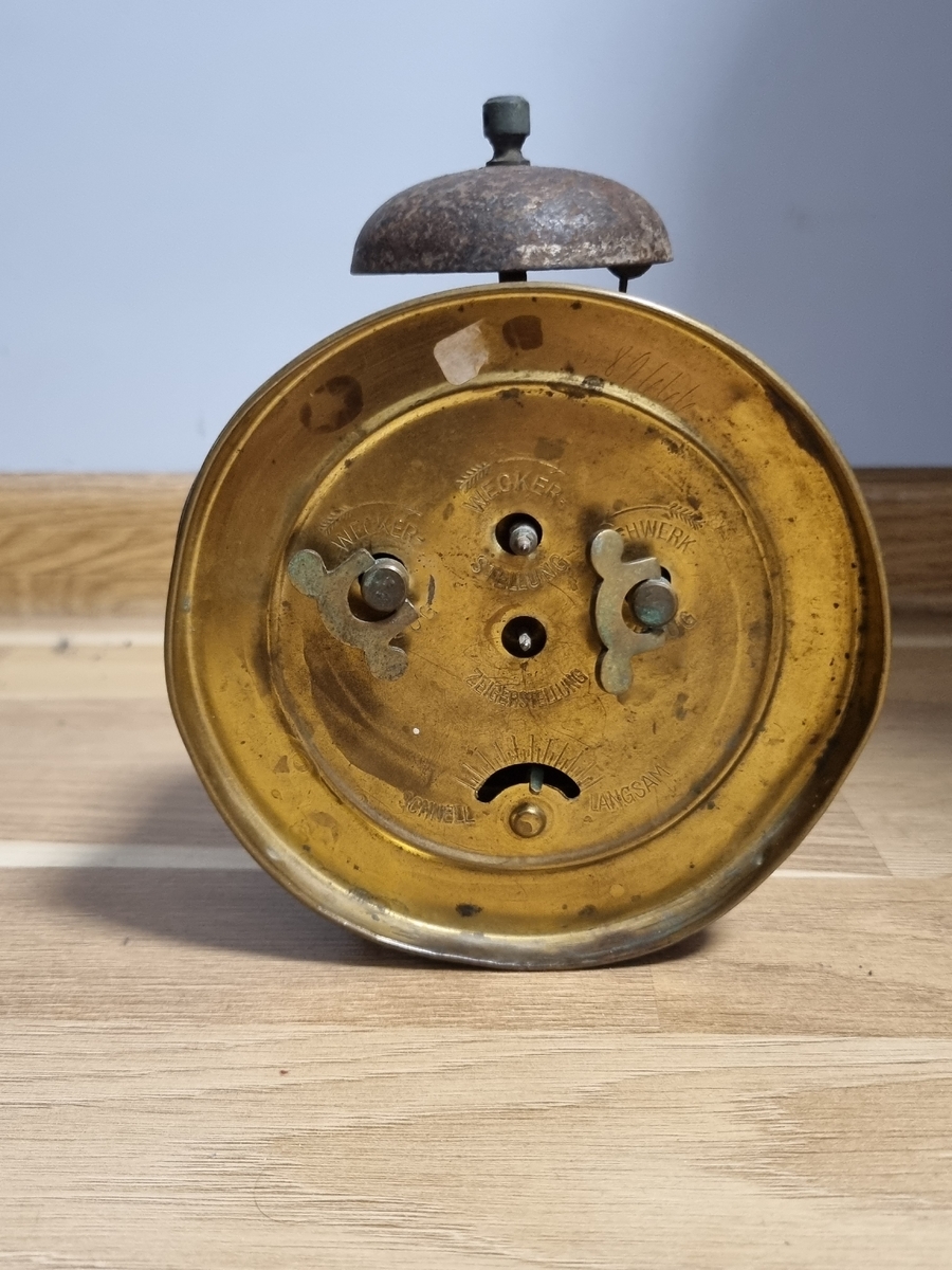

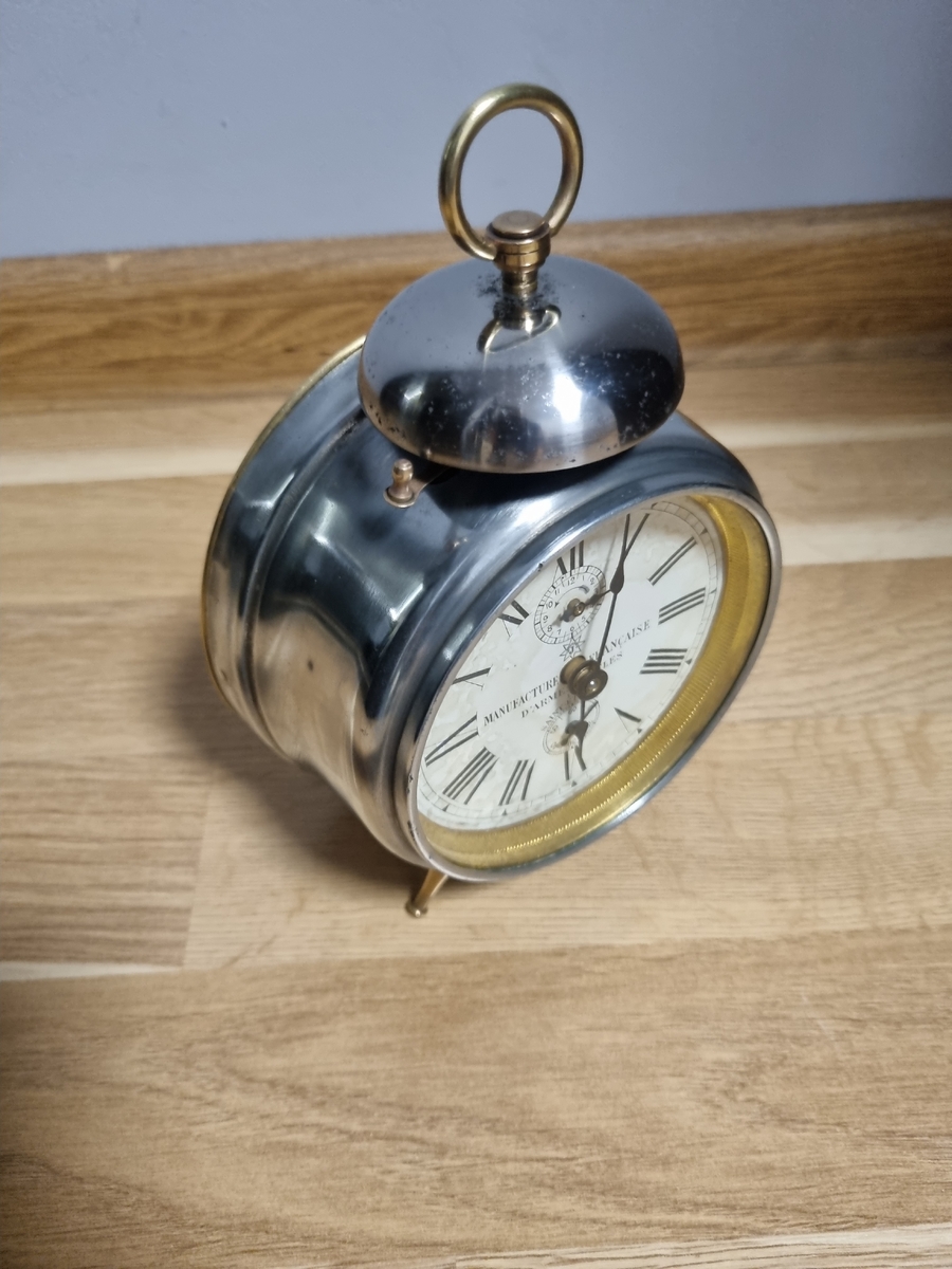

Witam  milosnikow  budzikow  Mam na warsztacie budzik Junghans okolo 1915 produkowany dla  Chcagoskiej  firmy
z prasowanej tektury pozostale czesci to mosiadz.
Zabierz się za niego !   Fajnie wygląda , a po renowacji będzie śliczny .
    Junghans po renowacji chodzi dokladnie i dzwoni
