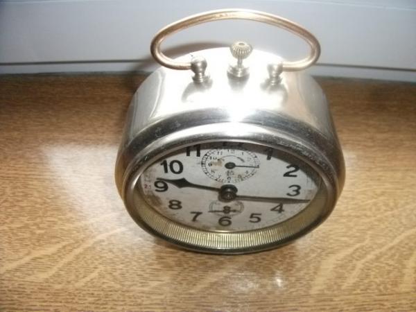

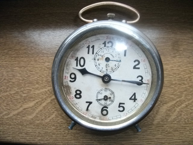

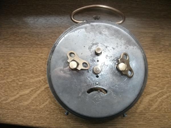

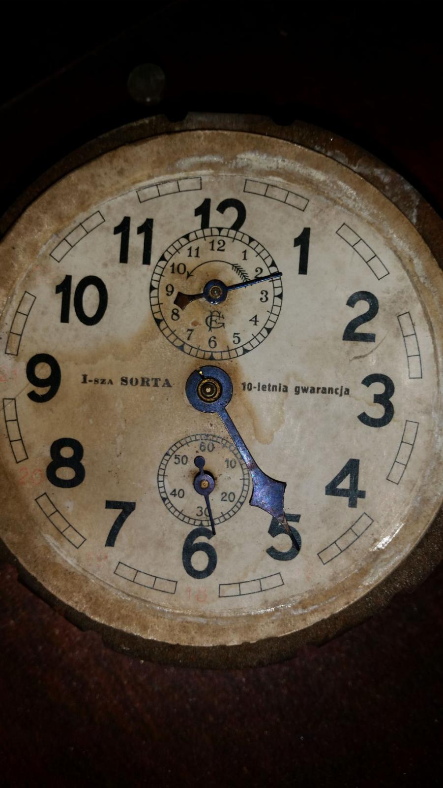

Witam,
Właśnie reanimuję budzik firmy GF z dwoma dzwonkami.
co oznacza napis na tarczy 1-sza SORTA ? Ma ktoś do sprzedania sprężynę chodu ? ewentualnie może od czego pasuje?
I jeszcze jedno pytanie czy można spróbować jakoś umyć troszkę tą plamę na tarczy ?
1-sza sorta to rusycyzm od "Pierwyj Sort" первый сорт (w znaczeniu pierwsza klasa, najwyższa jakość - stąd 10-cio letnia gwarancja). Można wnioskować z tego, że zegar został wyprodukowany jeszcze w okresie zaboru rosyjskiego w Warszawie.
Edytowane przez mashun

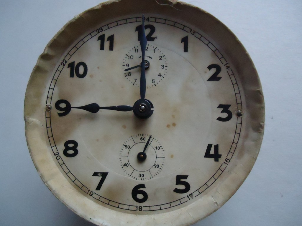

Świetny ten napis. Możesz lekko przetrzeć tarczę tzw. gumką chlebową, którą kupisz w sklepie dla plastyków. Jeśli nie masz takowej, to kup jutro świeży chlebek, zrób sobie kulkę z miąższu i użyj do przegumkowania tarczy. Niestety z tą tłustą, rdzawą plamą będą problemy, ale ogólnie tarcza powinna się rozjaśnić.

Podaj grubosc i szerokosc sprezynki. moze cos zorganizuje ;-)
Z plama będzie ciężko bo to papier, więc możesz pogorszyć jeszcze jej stan. Sprężyna chodu powinna być dostępna w każdym zakładzie zegarmistrzowskim. Z tego co się orientuje akurat z tą częścią nie ma problemu. Koledzy mam natomiast pytanie odnośnie polerowania dzwonków. Nie mogę niestety znaleźć nic konkretnego na forum po wprowadzeniu tej frazy w wyszukiwarce, proszę więc o pomoc lub podesłanie wątku.

Z tarczą mam podobny problem. Ciężka sprawa... Pozdrawiam.

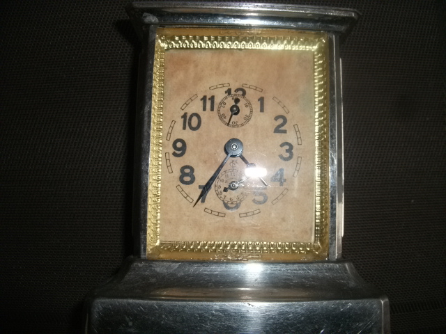

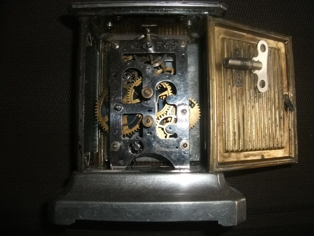

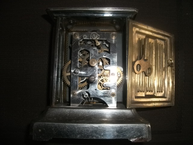

Koledzy, czy kareciak budzik GF z logiem junghansa to jakiś ulepek?
Edytowane przez eye_lip
Ale logo masz na tarczy czy werku?
Werk i obudowa GF, tarcza z logiem junghansa. Nie mam go,na razie na alle jest :-)
Mam mieszane uczucia,bo wszystkie elementy są łatwo zamienne i pasują i do Junghansa jak i paru innych,tarcze są kartonowe na blasze od której łatwo łapią przebarwienia,więc mogła zostać wymieniona przy którymś remoncie.Ale to popularne i tanie modele to łatwo skompletować
Obudowa i mechanizm GF, a tarcza Junghansa to ulepek.
Ulepek ???? chyba nie do końca , potrzeba chwili bądż niewystarczająca własna produkcja lub niższa cena , można to zauważyć z dużej ilości takich składaków
 GF , dorobiony uchwyt , tarcza z innego GF , brak kotwicy ,mechanizm jest mniejszy dlatego nie pasują części od innych GF..

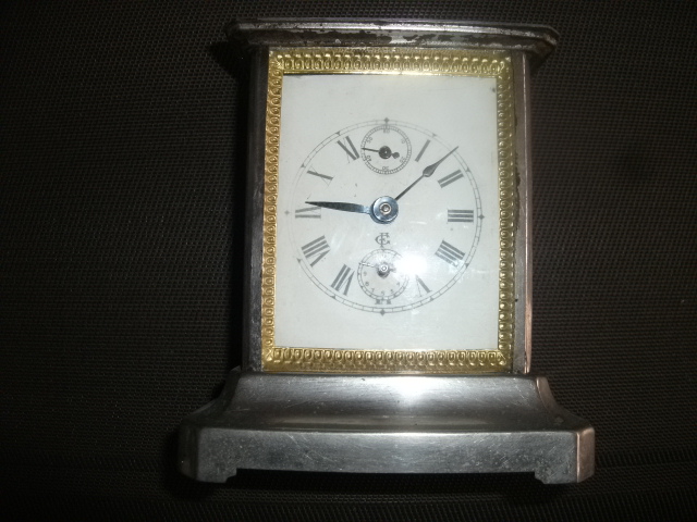

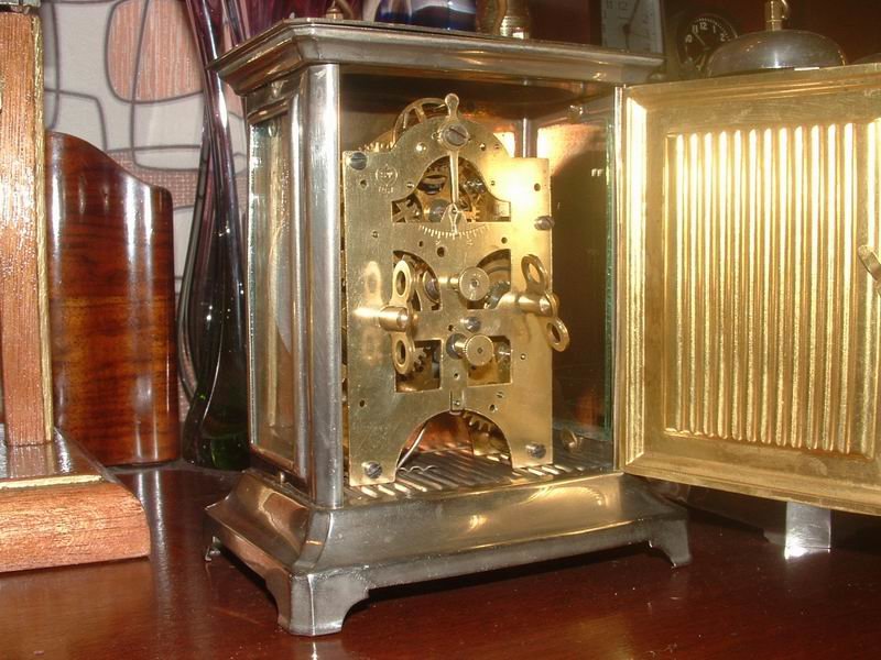

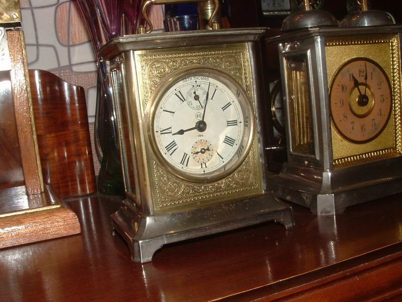

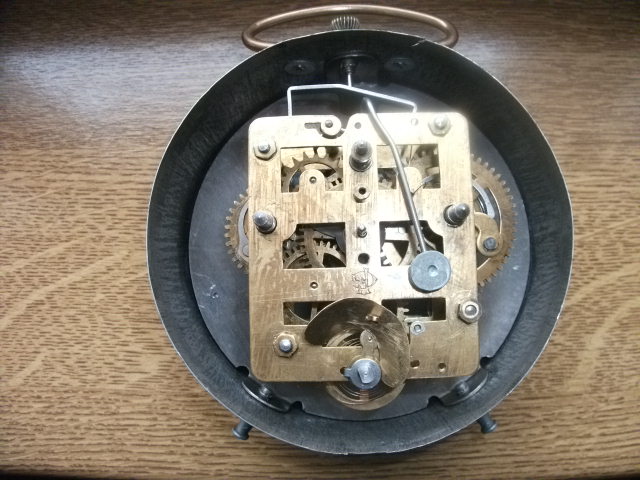

A to kolejny uruchomiony kareciak,ale mimo podobieństwa do Junghansów i GF ,to amerykański Seth Thomas.Pewno obudowy tłukła im jakaś firma a werki wkładali dowolne :D pewne różnice jednak są...seth%20thomas%20prz%C3%B3d.JPGseth%20mech.JPG
