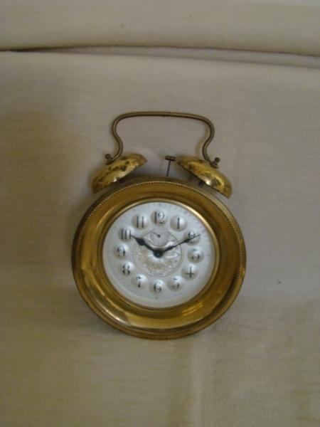

w końcu znalazłem czas co by dokończyć FG. Męczę go już jakiś czas, ale niestety nie udało mi się go tak zreanimować aby nie stawał. Wydaje mi się jakby sprężyna była za słaba. Mniej więcej po 20min - 30min się zatrzymuje a to i tak nieźle bo na początku w ogóle 0 oznak życia. Jak ktoś by miał pokrętła od wskazówek to chętnie przygarnę. Podeśle ktoś foto z katalogu ?
Podaj wymiary sprezyny, moze sie cos zorganizuje a i pokretelkp tez sie moze znajdzie
jeżeli jest to oryginalna to ma szerokość 8mm. Jutro zmierzę tą co nabyłem bo dzisiaj nie chce mi się już rozbierać budziola :)

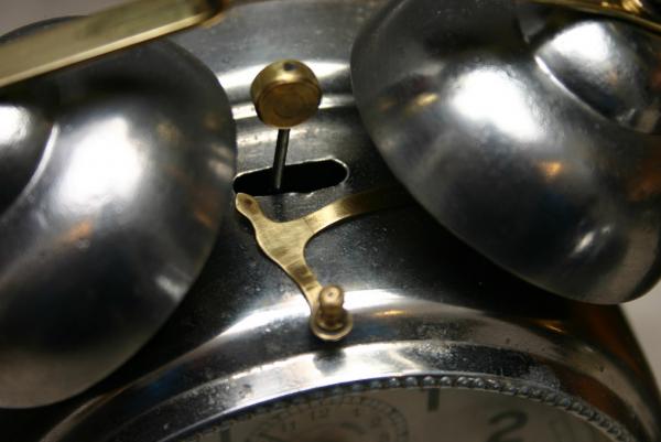

A mnie ciekawi jak wyglada blokada dzwonkow poniewaz mam taki sam budziol tylko ze bez blokady.
No i w końcu dotarł budzik o którym wspominałem
DSC_6181.jpg?1422382229
DSC_6182.jpg?1422382245
Ewidentnie brakuje bocznych "filarów" podtrzymujących korpus, podstawy i dzwonków.
Myśle, że mogło by to być coś w stylu Nachtigall  lub Rossignol od Junghansa .
Co o tym sądzicie ?

blokada dzwonków.
blokada dzwonków.
Dzieki teraz juz wiem jak to zrobic.
wygląda na dość prostą konstrukcję i na pewno z blachy miedzianej da się to zrobić. A ten łepek to sądzę że będzie pasował i od jednodzwonkowca :)

Zrobilem blokade dzwonkow we wlasnym zakresie mysle ze bardzo nie odbiega od orginalu.
Edytowane przez Kirsan
Super, jak oryginalna.

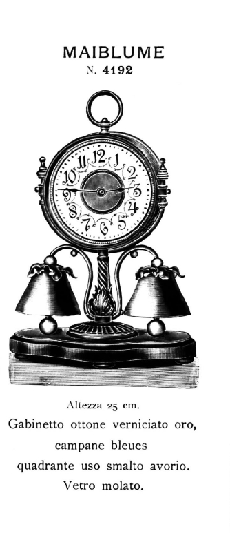

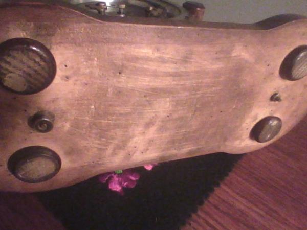

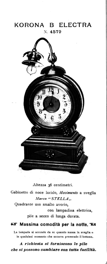

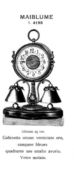

witam myślę że to ten sam model co mój, dodałem zdj z katalogu junghansa z 1909 na moim budziku za to jest data 1936 {z tyłu za mechanizmem a na tylnim dekielku 1918czy19 nie wiem czy oryginalny?} oprócz tych dat z tylu za mechanizmem sa jakieś napisy ale niestety nie mogę ich dokładnie zobaczyć bo mechanizm je zasłania
mam tylko pytanie może ktoś wie jakie powinny byc oryginalne nakrętki od dołu bo moje niestety nie są ta 2 to chyba nawet główka pionizera.
więc jesli ktos ma jakiekolwiek info to proszę o odp
Hmm. Na zdjęciach nie widać żadnych szczegółów, nie wspominając już o zdjęciu z katalogu :( Jeżeli jest tam data produkcji, to wybito ja na płytach werku. Na dekielkach wydrapywano co najwyżej daty napraw.

Super. Właśnie o to mi chodziło. Wychodzi na to, że mnie sporo pracy czeka w odrestaurowywaniu tego budziczka <_<  a z czasem u mnie nie najlepiej.
Dzięki wielkie za fotki, właśnie o to mi chodziło :)
Mikołaj, a czy mógłbyś podać mi wysokość toczonych elementów drewnianych oraz ich średnicę w najszerszym miejscu ?
Pozdrawiam.
