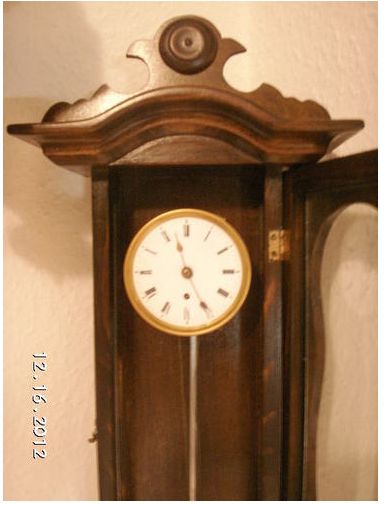

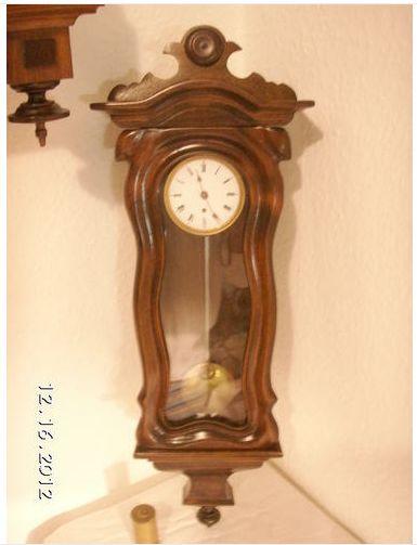

tarant 2983 #1 Napisano 27 Grudnia 2012 Niezorientowany co do zasad działania negocjacji cenowych na niemieckim ebayu zaproponowałam niższą od widocznej o sto marek cenę. Myślałem że to będzie tylko oferta - a tu zegar "kupił się". Nie otrzymałem od sprzedającego zdjęć mechanizmu. Zdjęcia w aukcji - "jakie są każdy widzi". http://www.ebay.pl/i...s&_fvi=1&_rdc=1 No i jest problem Czy zegar jest stary, z lat 70-80 XIX wieku (z pewnością nie z okresu 1900 - 1930 jak pisze sprzedający) czy też jest nowym wyrobem (Węgry, Czechy ?). W konstrukcji skrzynki nie widać typowych połączeń stolarskich pomiędzy bokami a podłoga i sufitem...a ...niewiele widać. Tutaj link do ciekawej kolekcji z kilkoma egzemplarzami starych i nowych miniaturek...: http://www.kirxklox....id=16#header320 Zwróćcie uwagę na podobieństwo tego pierwszego do mechanizmów z wahadłem zawieszonym na nitce, ze stalowym prętem, opisanymi jako "zrobione we wschodniej Europie".BTW. Takie kopie też "chodzą" w cenie ok. 1000 USD... No i co sądzicie ? Zapłacić, czy zaliczyć pierwszego "negatywa" w zatoce? 0 Pozdrawiam Piotr Tolerancja musi być nietolerancyjna wobec nietolerancji. Němec z Královce Udostępnij tę odpowiedź Odnośnik do odpowiedzi Udostępnij na innych stronach

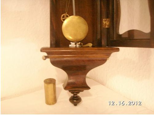

Ulan 5 #6 Napisano 27 Grudnia 2012 Grzecznie wyjasnic sytuacje i poprosic o dokladne zdjecia.Uzaleznic kupno od zdjec, nie ma zdjec nie ma kupna. Z pelna swiadomoscia negatywa.Po jaki grzyb przezywac stresy i rozczarowania?Moze to byc oryginal - zestaw; tarcza ( wiec pradopodobnie mech), wahadlo wyglada na stare, podobnie wychylnik.Zawiasy moga byc tez stare.Mam zastrzezenia do:- nisko umieszczony mechanizm ( tak aby pasowal w wyciecie na drzwiczkach, co powoduje ze wahadlo prawie szoruje po skrzyni)- zbyc ciemny, tyl skrzyni ( mimo zamazanego zdjecia)- powierzchnia politury jest jakby matowaTrudno wyrokowac bez dodatkowych zdjec. 0 Udostępnij tę odpowiedź Odnośnik do odpowiedzi Udostępnij na innych stronach

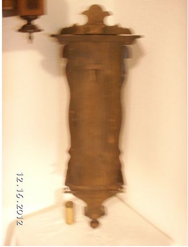

Witold 56 55 #9 Napisano 27 Grudnia 2012 Zdjęcia są faktycznie wręcz fatalne. Szczegolnie to ostatnie (plecy). Wygląda to tak jakby sprzedajacy celowo zamieścił ruszone zdjęcie, żeby nie mozna było sie zorientowac czy to oryginał czy kopia. Mie sie wydaje, że to jest jednak kopia. Nie widać charakterystycznego deseniu fornieru orzechowego skladanego w tych zegarach z tego okresu w tzw. "karo". Wygląda to tak jakby całość była wykonana bez okleiny z olchy lub brzozy, pobejcowana i pryśnięta jakimś matowym lakierem. Także rozeta na koronie budzi swym wyglądem i rozmiarami w stosunku do gabarytow korony wątpliwości. Jest jakaś toporna. Poza tym w takim zegarze tarcza w całości nie dzielona ? Troche to wszystko dziwne. Ale rzeczywiście by podjąć ostateczna decyzje, musza być inne wręcz idealne z dużą rozdzielczością zdjęcia. Ja bym go nie brał. 0 Udostępnij tę odpowiedź Odnośnik do odpowiedzi Udostępnij na innych stronach
WueM 120 #10 Napisano 27 Grudnia 2012 No cóż, słówko się rzekło... System negocjacji na ebayu uważam za rewelacyjny. Wystarczy, że sprzedający zaaprobuje propozycję kupującego, lub kupujący przyjmie kontrofertę i aukcja się kończy. Dlatego negocjacje należy zaczynać od połowy ceny. Nie wiem, czy wycofanie się z transakcji nie rodzi sankcji ze strony serwisu, jeśli sprzedający się poskarży. Oczywiście że zapłatę można uzależnić od dodatkowych zdjęć przedmiotu. W kwestii zegara. W moim przekonaniu tak plecy jak i niedzielona tarcza świadczą na korzyść zegara. Również sposób zawieszenia zegara wygląda dobrze. Nie zdziwiłbym się, gdyby okazało się, że sanki są drewniane. Myślę, że zegar jest starszy niż sądzi sprzedawca. Plecy fornirowane w karo świadczyłyby o podróbce, drzwiczki korona i broda powinny być z masywu, może być olcha. Nikt nie bawił się w oklejanie tak małych elementów. Co jedynie to na plecach może być pojedynczy płat forniru. Styl serpentynowy jest zdecydowanie trudniejszy do podrobienia niż eklektyk z toczeniami. Miniatury nierzadko nie były nawet politurowane, jedynie pokostowane. To nie były zegary na sprzedaż, pełniły funkcje reklamowe na wystawach zegarmistrzów, a dzięki małym rozmiarom można było zaprezentować więcej modeli. W sumie, jeśli na plecach nie będzie ingerencji to warto, urocze maleństwo. 0 Wojtek + Certina Club 2000 od lat Udostępnij tę odpowiedź Odnośnik do odpowiedzi Udostępnij na innych stronach
