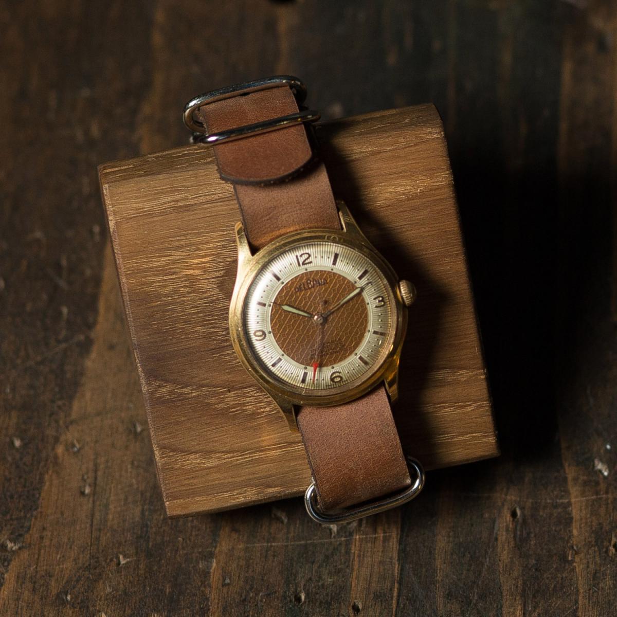

Poza koronką oryginał. Koperta po renowacji.
A cena...?
Sam wiesz jak jest... Jest wart tyle ile klient za niego zapłaci. Może powiem tak. Ja bym nie kupił w tej cenie, ale napewno są tacy, którzy i owszem. ;)
Arkadiusz K.
No okej, ale to znaczy, że tarcza i wskazówki z czapy? Tarczy wydaje mi się po prostu z patyny.
Oglądam na telefonie i nie bardzo mogę powiekszyć.
Tarcza jest z nalotem i niestety trochę zajechana zbyt nisko osadzonymi wskazówkami. Wskazówki od kompletu.
Edytowane przez loituma
Arkadiusz K.
Aha :/ no szkoda, trochę mi zależało na czymś dużym.

A tak, że spytam......
to dziury w tyłku szukasz Jerzyk?   ;)
Literki i cyferki chyba
z lukru były w dolnych partiach,  :wacko:
to i zlizane.  :D

Tylko co tu pisać jak wszystko piękne i na swoim miejscu...
Arkadiusz K.
To gra światła, czy rzeczywiście dół tarczy jest czysty?
to i zlizane.  :D
Nie no Leszek może cóś sie dojrzy ;):P
Dół tarczy to znaczy czy chodzi o napis 17 JEWELS i niżej .
Wszystko jest  , a napis niestety na brązie jest czarny i się zlewa z tłem. :blink:
Sam, żeś "d*pę"
wystawił na lanie!  ;)
Pod tym kątem
pisactwa nie widać.  :wacko:
Czarne.....powiadasz?  :blink:
Jak nic malowana..... :P  :lol:

Na tym polega zabawa  :)
Pod takim kątem dopiero widać
Jak nic malowana..... :P:lol:
Na brązach zawsze na czarno paćkali...
Cholera... To oryginał.
Arkadiusz K.
Jakoś mi nie pasuje ten komplecik. Obstawiam intuicyjnie, że to składak.
A loga pisane , to nie lata 70- te   w górę  ?

Również mu się przyglądałem, i również jakoś sceptycznie do niego podchodzę.
Ale trzeba by go wziąć pod mocną lupę, żeby coś więcej można było powiedzieć.
Arkadiusz K.
No no , składak i malowanka
Jedyna w swego rodzaju :P
Gosciu miał pomysł aby uatrakcyjnić egzemplarz.
Hehe
Zrusyfikowali śwajcara...
Arkadiusz K.
Ciekawe czy gilosz malowany ? , ale wygląda odjazdowo  :)
