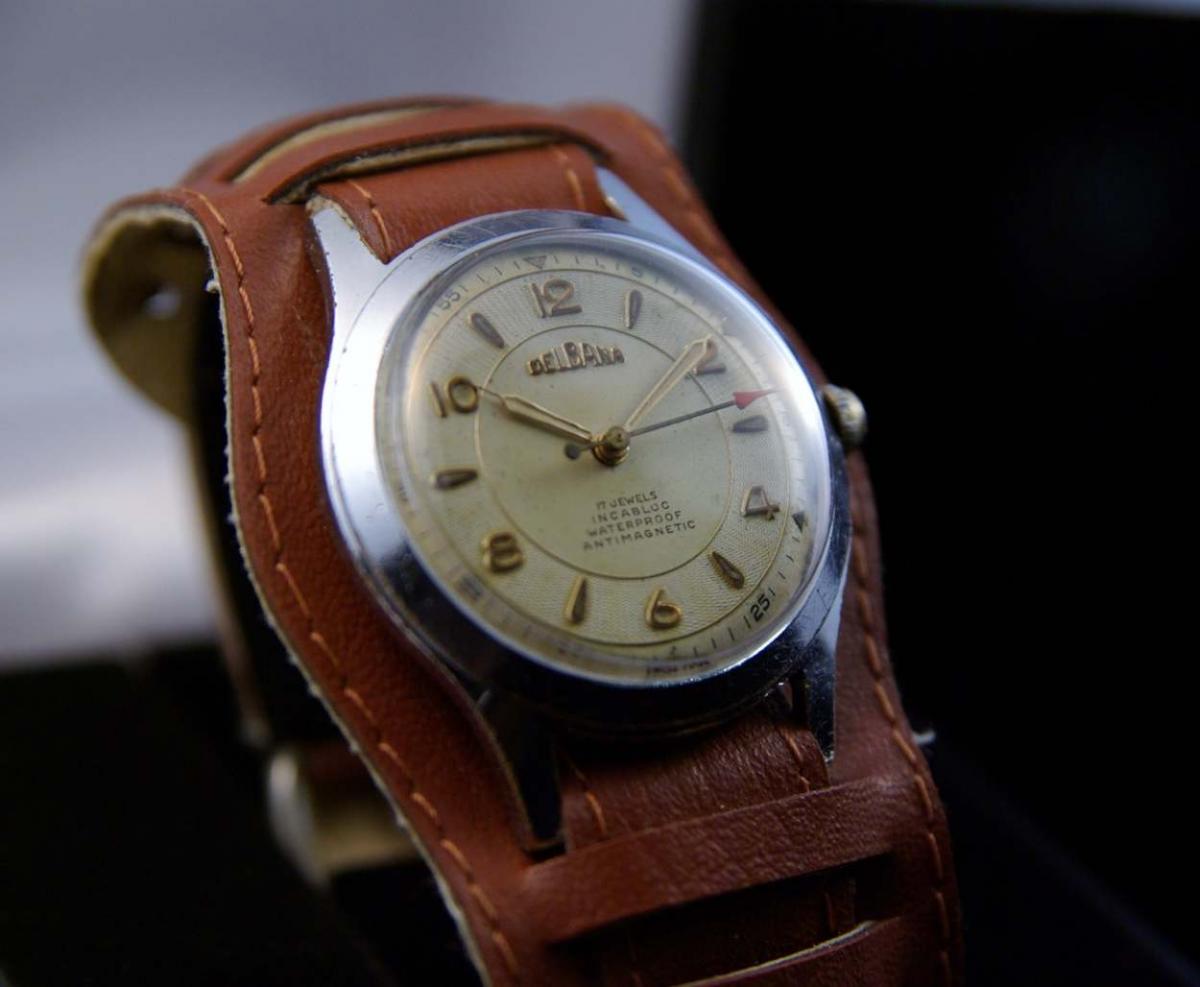

takiego werku jeszcze nie widziałem , tarcza jakaś matowa , napisu swiss też nie widać , koperta ładna tylko czy od delbany  Ja obstawiam że składak ale ja nie fachowiec
Edit Jak patrzę na inne zegarki sprzedane  u tej Pani i opisy same unikaty i, kolekcjonerskie to obstawiam że malowanka

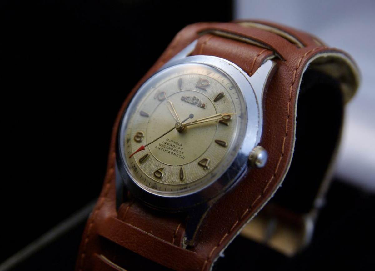

Ponieważ nie spotkałem się dotychczas z takim egzemplarzem, wobec tego budzi on moje obawy co do oryginalności, co nie przesądza sprawy, ale... Tarcza wyglądem nawiązuje do przełomu lat pięćdziesiątych i sześćdziesiątych, a w tamtym okresie koperty były chromowane, a dekielki logowane. Rozmiar 34mm wskazuje na "normalny" więc i koperta powinna być normalna. Mechanizmy w Delbanach rzeczywiście były stosowane różne, ale skoro wszyscy razem mamy ich kilkaset, to czy któryś z was ma taki?- bo ja nie. Pierścień dociskowy tez z innej bajki.
Sprzedający tarczę pokazuje z daleka, albo jest zamazana, choć inne zegarki pokazuje bardzo dokładnie - przypadek?
Wskazówki nawiązują do niektórych  "juniorków" mają coś z militarnego charakteru. Reasumując skłaniam się do opinii że to składak, a czy malowanka to nie na podstawie tych zdjęć.

Składak i malowana lala... :huh:
Jak myślicie? ;)
Jedyne co możemy powiedzieć o tej tarczy to że gdyby któś nie dał tych jaskrawych kropek , a zostawił tak jak było to było by Ok
A tak :wacko: z drugiej strony patrząc tu
Tarcza jest ???? ok ????
Reszta to już sami odpowiedzieliście .

... a wracając do tej z All ... ona jest w stalowej kopercie, która jest podróbą niemieckiego, służbowego, wojennego DH. Mechanizm z tak "pociętym" mostkiem widzę pierwszy raz ... przypomina ASa 1187.

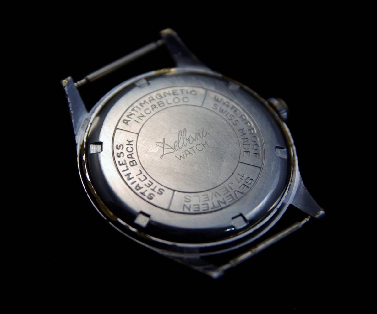

Czy ta konkretna tarcza występowała w takiej kopercie w oryginale?
Mam dwie sztuki w "standardowej" kopercie, a teraz trafiła się w takiej.
Wiecie coś na ten temat?
Arkadiusz K.
Arku
Z braku jakichś katalogów i innych folderów , jedynie możemy domyślać się , że wszystko mogło sie zdarzyć .
Tyle wiem ;)
Ale myślałem, że może zobaczę jeszcze ze dwa takie egzemplarze i coś się człowiek bardziej upewni :)
Edytowane przez loituma
Arkadiusz K.
No niestety z tak pięknym giloszem zewnętrznym nie mam ,chyba nie mam , bo przy tych 10 ;) sztukach które mam trudno już mi jest spamiętać .

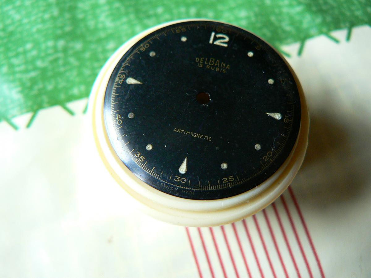

Wklejam Delbanę którą nabyłem będąc u zegarmistrza przy okazji innego tematu. Zegarek leżał w skrzynce kilka lat. Wklejam ponieważ pojawiły się sugestie, że napis mógł być poprawiany(krzywe N). Próbę czyszczenia podjąłem już ja sam. Wkleiłem większą ilość zdjęć robionych tym samym aparatem(stary Soniak za grosze) żeby pokazać jakie znaczenie ma przyłożenie się do zrobienia dobrego zdjęcia. Napis na zegarku ze szkiełkiem wygląda jakby nie ten sam. Proszę jesz o sugestie jak wyczyścić okolicę napisu żeby go nie zetrzeć. Ogólnie zanieczyszczenia schodzą bardzo łatwo.
