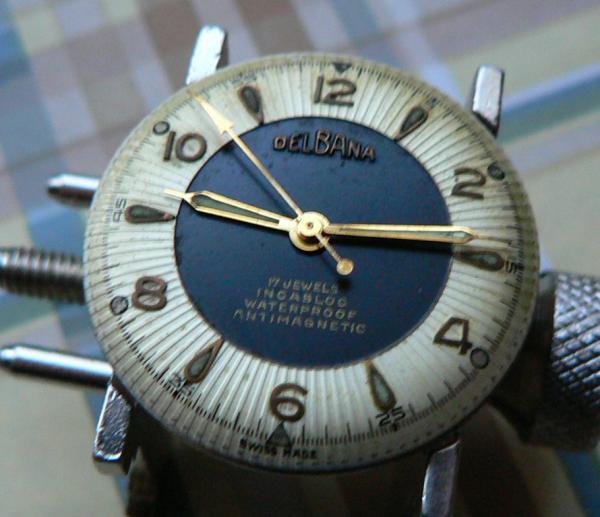

Chwilowo nie mogę, bo sikor jest u kolegi, ale w poniedziałek nadejdzie kolejna chwila prawdy... :D

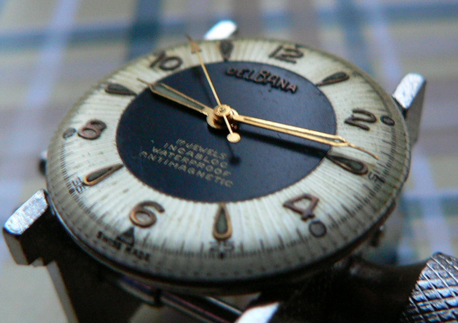

kij w mrowisko :D no super - a co do pacjenta - tarcza malowana ewidentnie, brak napisów poniżej osi, wskazówki godzinowa i minutowa raczej nie od Delbany, sekundnik też nie z tej bajki (choć być może od jakiejś Delbany - co myślisz zasadas?)
Chyba na razie nie za wiele można dodać, no może o kopercie tylko tyle, że jest od Delbany i patrząc na ostre krawędzie raczej bez renowacji. Wskazówki tak jak pisałeś, ale sekundnik też mi teraz nie pasuje. Od damskiej Delbany jest krótszy, a ponieważ delbany z tego okresu wychodziły w trzech rozmiarach, to ten sekundnik nie pasuje mi do żadnego rozmiaru. Damska mniejsza, Recordmaster i standard dłuższy. Poza tym kształt grota dziwnie wypełniony - to chyba jednak nie od Delbany. Koronka ksztaltem może być, kolor trudno zidentyfikować barwy, może być wytarta. Pozostaje nam teraz mechanizm i tak dla zabawy strzelam, że wewnątrz jest Felsa.
Myśle, że te murzynki z napisem na białym tle sa oryginalne.
Tutaj zdjęcie delbany Kolegi Mirka (mam nadzieje, że nie naliczy mi kosztów za prawa autorskie):
To zdjęcie może służyć jako wzorzec oryginalności dla tego typu tarcz. Poza tym fakt, iż tarcze z malowanym malutkim opisem 5, 15, 25, 35 i 55 są bardzo rzadko spotykane, dodaje jej to jeszcze bardziej wyjątkowości. O tym, iż są to oryginalne tarcze, pisał Artur, a fakty potwierdzają jego opinię. Od kilku miesięcy poluję na taka Delbanę ale widocznie muszę jeszcze trochę poczekać :) :) :)

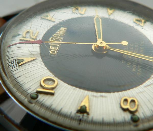

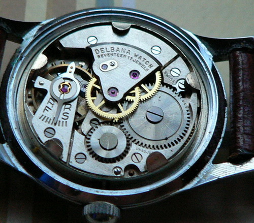

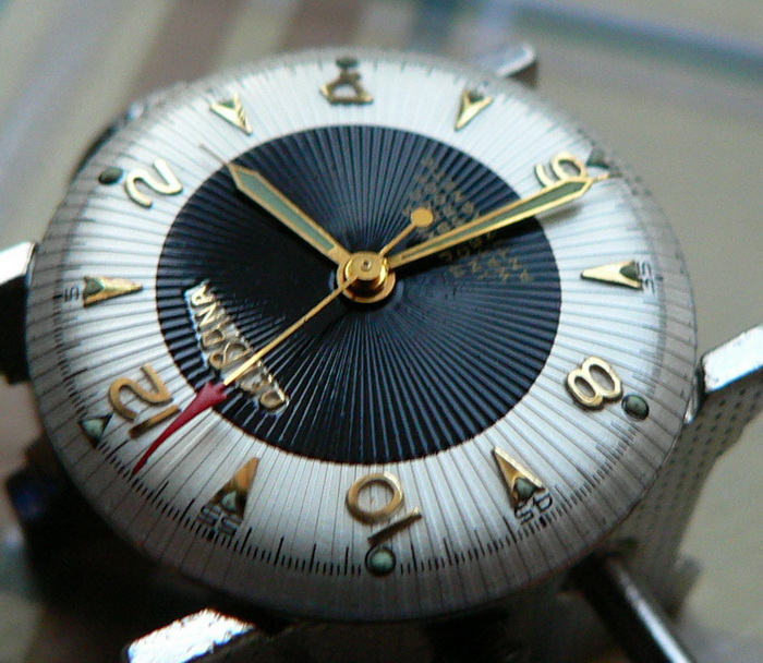

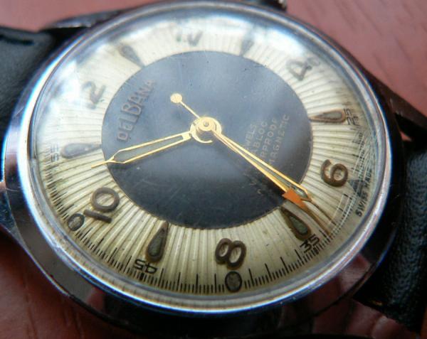

Widzę że Delbanka ojca wywołała istną burze . A oto i zdjęcia o które prosiliście . Są to spore pliki więc będzie kilka odpowiedzi.
i ostatnie . Mechanizm felsa 465 lecz nie pamiętam czy z N

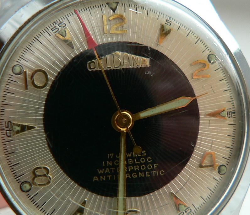

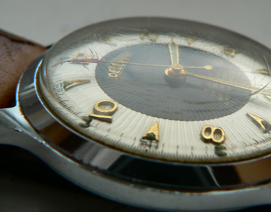

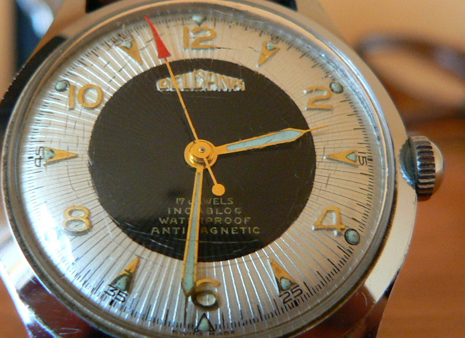

A oto fotki w zbliżeniu mojej Delbany zakupionej w tym samym czasie co ojca . Moje była noszone przez pewien czas co dzień . Teraz już jej nie noszę . Tarcza nie ruszana jak i wskazówki , wymieniana była tylko koronka ( ale kiepsko dobrana ) i mostek remontuaru . Także będą dwie odpowiedzi po dwa zdjęcia.
No to chyba ustalone, że takie tarcze z białym tłem są oryginalne.
Jerzyk - robisz dobre, wyraźne fotki, więc aż się prosi, żeby do takiej foty zdjąć popękane i podrapane szkiełko, albo po prostu wyjąć werk z tarczą z koperty
Jerzyk - to jeśli jej nie nosisz i będziesz chciał się pozbyć to daj znać :) Zbankrutuję tu przez Was...
It's a question of time...
Ta druga, którą przedstawił jerzyk nie budzi moich zastrzeżeń i co istotne jest bardzo ładna zatem rozumien zapał Ani. Zgadzam się też z chronofilem, iż ustalone,że występowały Delbany z czarnym kręgiem i napisem na białym tle, ale tak jak ta przedstawiona przez Ciebie, Arturze nie budzi wątpliwości tak w tej jerzyka widzę pewne nieregularności na obrzeżach kręgu oraz tła napisu - czy część liter napisu od spodu nie jest czarna, czy to tylko złudzenie.
Może się czepiam jerzyk, ale czy ten zegarek jest od początku w rękach rodziny, nie ma podstaw sądzić, że ktoś go podrasował? Malowanki to nie wymysł naszych casów doby internetu - widziałem całkiem udane próby mające po dziesiąt lat i to wykonane bez użycia dzisiejszych technologii
Zgadzam się z Arturem, iż to szkiełko jest tak porysowane, że może wypaczyć właściwy obraz sprawy a ja wówczas niepotrzebnie wypatruje dziury w całym, ale uważam, że właśnie o to chodzi aby drążyć wyszukując drobnych nieścisłości aby w efekcie końcowym mieć pewność postawionych opinii.

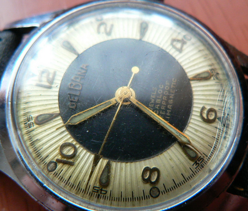

poniżej poglądowo tarcza z czarnym kręgiem na giloszu - nie widzę tu dla przykładu tuch nieregularności, które dostrzegam w tej jerzyka, ale może wszystko zmieni fotka bez szkiełka

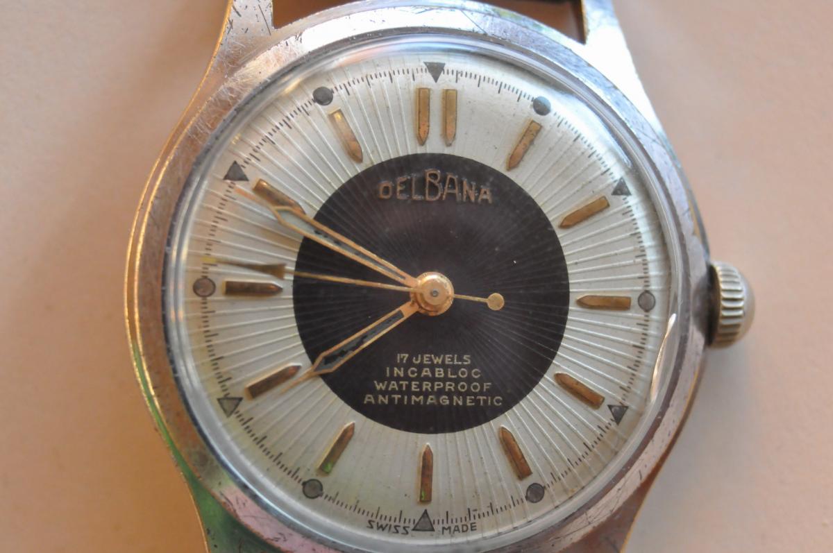

Znalazłem też taką delbanę. Wskazówki godzinowa i minutowa tego zegarka bardzo przypominają te z mojej czarnej "nibydelbany". Może jednak były takie stosowane w delbanach?
Co sądzicie o tej "masońskiej" delbanie? Czy były takie limitowane serie robione przez fabrykę na zamówienie? Czy może jest to czyjaś radosna twórczość? Znak masoński nie wygląda na malowankę, jest raczej wyryty w tarczy i wypełniony farbą, poza tym "wchodzi" pod cyfrę 6. Nie wygląda to na prostą do wykonania chałupniczymi metodami malowankę.
ta "zgwałcona" - o matko
ta druga - kiedyś już coś takiego widziałem, ale nie umiem się wypowiedzieć na temat oryginalności - niby wszystko pasuje (nawet ten odpustowy charakter jest w tonie Delbany), ale nie wiem
ta "masońska" - to nie są te same wskazówki co w Twojej
Przepraszam za te szkiełka nie pomyślałem o tym , ale jeśli chcecie fotki obu bez szkiełek to fotki cyknę .
Oba zegarki są od początku w rodzinie ja i ojciec jesteśmy drugimi właścicielami. Pierwszymi była siostra ojca i jej mąż.
I moja bez ubrania , i muszę tu stwierdzić że dzięki temu drążeniu tematu spostrzegłem że któryś z dwu zegarmistrzów którzy mieli w rękach zegarek wymienił mi wskazówkę sekundową . :angry: Tak nie zwracałem na to uwagi. Dobrze że mam taką drugą oryginalną .

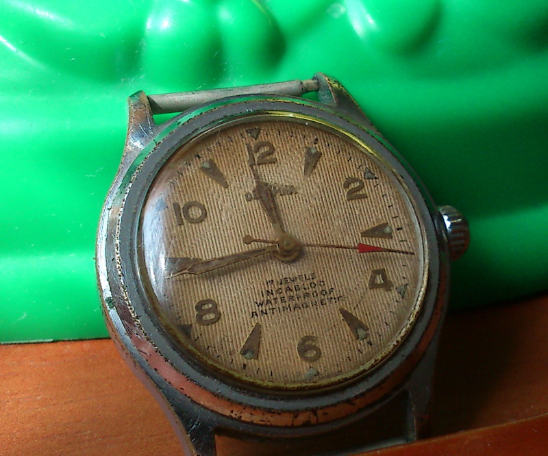

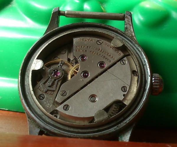

Aha inne moje delbany można oglądać w mojej galerii. Miedzy innymi taką ; średnica koperty bez uszu 29,7(około) niestety pęknięty mostek remontuaru który poszukuje. Nie wiem jaki to mechanizm gdyż jeszcze jej nie rozbierałem a tak ciężko dojrzeć numer werku. :(
