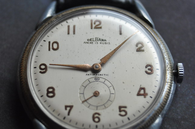

kij w mrowisko :D no super - a co do pacjenta - tarcza malowana ewidentnie, brak napisów poniżej osi, wskazówki godzinowa i minutowa raczej nie od Delbany, sekundnik też nie z tej bajki (choć być może od jakiejś Delbany - co myślisz zasadas?)
Chyba na razie nie za wiele można dodać, no może o kopercie tylko tyle, że jest od Delbany i patrząc na ostre krawędzie raczej bez renowacji. Wskazówki tak jak pisałeś, ale sekundnik też mi teraz nie pasuje. Od damskiej Delbany jest krótszy, a ponieważ delbany z tego okresu wychodziły w trzech rozmiarach, to ten sekundnik nie pasuje mi do żadnego rozmiaru. Damska mniejsza, Recordmaster i standard dłuższy. Poza tym kształt grota dziwnie wypełniony - to chyba jednak nie od Delbany. Koronka ksztaltem może być, kolor trudno zidentyfikować barwy, może być wytarta. Pozostaje nam teraz mechanizm i tak dla zabawy strzelam, że wewnątrz jest Felsa.
Myśle, że te murzynki z napisem na białym tle sa oryginalne.

A oto fotki w zbliżeniu mojej Delbany zakupionej w tym samym czasie co ojca . Moje była noszone przez pewien czas co dzień . Teraz już jej nie noszę . Tarcza nie ruszana jak i wskazówki , wymieniana była tylko koronka ( ale kiepsko dobrana ) i mostek remontuaru . Także będą dwie odpowiedzi po dwa zdjęcia.

No to chyba ustalone, że takie tarcze z białym tłem są oryginalne.

Ta druga, którą przedstawił jerzyk nie budzi moich zastrzeżeń i co istotne jest bardzo ładna zatem rozumien zapał Ani. Zgadzam się też z chronofilem, iż ustalone,że występowały Delbany z czarnym kręgiem i napisem na białym tle, ale tak jak ta przedstawiona przez Ciebie, Arturze nie budzi wątpliwości tak w tej jerzyka widzę pewne nieregularności na obrzeżach kręgu oraz tła napisu - czy część liter napisu od spodu nie jest czarna, czy to tylko złudzenie.
Może się czepiam jerzyk, ale czy ten zegarek jest od początku w rękach rodziny, nie ma podstaw sądzić, że ktoś go podrasował? Malowanki to nie wymysł naszych casów doby internetu - widziałem całkiem udane próby mające po dziesiąt lat i to wykonane bez użycia dzisiejszych technologii
Zgadzam się z Arturem, iż to szkiełko jest tak porysowane, że może wypaczyć właściwy obraz sprawy a ja wówczas niepotrzebnie wypatruje dziury w całym, ale uważam, że właśnie o to chodzi aby drążyć wyszukując drobnych nieścisłości aby w efekcie końcowym mieć pewność postawionych opinii.

Oba zegarki są od początku w rodzinie ja i ojciec jesteśmy drugimi właścicielami. Pierwszymi była siostra ojca i jej mąż.
Oto Delbana ojca naga :)
I moja bez ubrania , i muszę tu stwierdzić że dzięki temu drążeniu tematu spostrzegłem że któryś z dwu zegarmistrzów którzy mieli w rękach zegarek wymienił mi wskazówkę sekundową . :angry: Tak nie zwracałem na to uwagi. Dobrze że mam taką drugą oryginalną .
