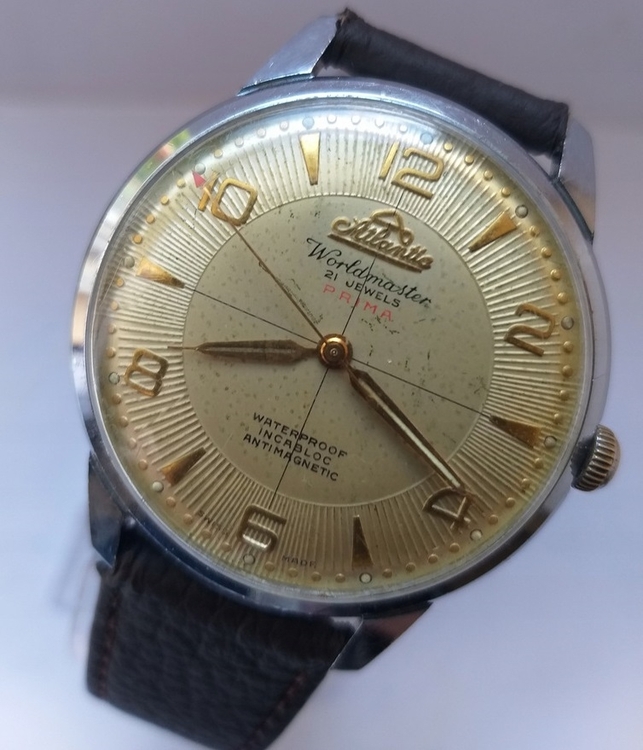

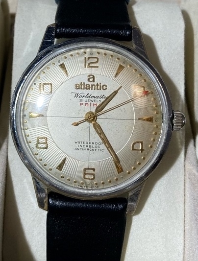

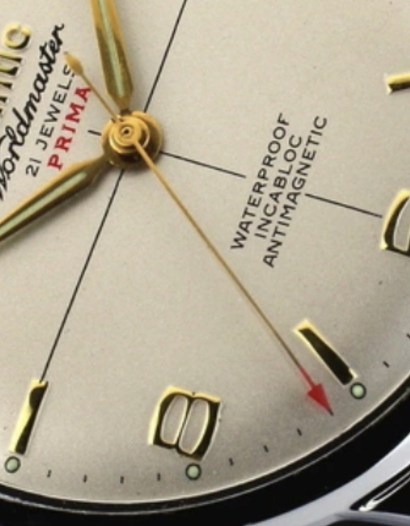

Godzinę temu, Mawis napisał(-a):
@rads a ty co myślisz?
Nie podoba mi się metaliczny pobłysk na brzegach tarczy (taki lakier metallic 😉 ).
Chyba nigdy nie widziałem tego w starym zegarku (zauważyłem już dawno, stare lakiery są albo matowe, albo - jeśli już błyszczą - to są jednorodne i "pastelowe". Natomiast malowanki bardzo często mają nałożony taki metaliczny lakier.
Tu malowanka z Allegro. Powiększ sobie środek tarczy, szczególnie przy godz. 2. Widzisz tą charakterystycznie chropowatą, "metaliczną" fakturę?
A druga sprawa to jaskrawy grot sekundnika, w starych zegarkach prawie zawsze z wiekiem ciemnieje.
Tu typowy kolor grotu w malowance:
Nie chcę przesądzać, nie jestem absolutnie żadnym ekspertem. Ale gdyby to był mój zegarek, traktowałbym go jako malowany.
Edytowane przez rads
ok, na 100% nie jestem pewien czy to oryginał.... Jeżeli jest odrestaurowany, to ktoś wykonał na prawdę dobrą robotę.
Ten metaliczny odblask to akurat efekt lupy i zdjecia w sztucznym świetle .
Tarcza jest delikatnie matowa i na zywo nie ma takiego połysku.
Zdjecie koloru grotu na ostatnim zdjeciu - jest znacznie ciemniejszy niz to co podałeś w malowance.
Porównałem tez lumę na we wskazówkach i na znacznikach z innym moim atlantikiem i są identyczne i nie swiecą już po naświetleniu latarką....
Połysk i kolor wskazówek jest taki sam jak połysk i kolor indeksów godzinowych.
Koranka i koperta ma minimalne slady użtkowania.
I tak zostaje w mojej kolekcji :)
3 minuty temu, Mawis napisał(-a):
Jeśli w ogóle prowadzimy taką dyskusję, to albo zegarek jest oryginalny (i masz pięknie zachowaną Primę), albo jest naprawdę porządnie odrestaurowany - i w obu przypadkach masz prawo czuć się szczęśliwym właścicielem 👍

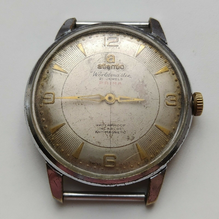

Panowie nie przesądzałbym oryginalności po przesunięciu "I" w napisie PRIMA, poniższego egzemplarza nie nazwiecie malowanką ;)
@Mawis wg. trafiłeś bardzo ładnie zachowany egzemplarz w dodatku w takiej cenie!!!
Dlatego trzeba być cierpliwym i poszukać takiego z I po prawej stronie bo te co są w sieci mają je po lewej.
Zdjęcia słabe ale I widać.
Przecież umieściłem fotę Primy z "I" po prawej stronie krzyża...
Jest wersja kolejnej Primy z małym "a" również z I po prawej
1627015647_Worldmaster3.jpg.3a698753460cc0b7387897ec684fb896.jpg.6582847631d920b982b8bfc35bc1b9d2.jpg
"I" po lewej stronie
Ale widziałeś , że to różne modele tarczy?
Ja pytałem czy ten sam model może mieć "I" po obu stronach krzyża.
"I" po lewej
"I" po prawej
Edytowane przez BartasW
I właśnie o to mi chodziło. Okazuje się, że napis PRIMA może być przesuwany w prawo lub w lewo a co za tym idzie zegarek @Mawis zyskał kolejny punkt do oryginalności.

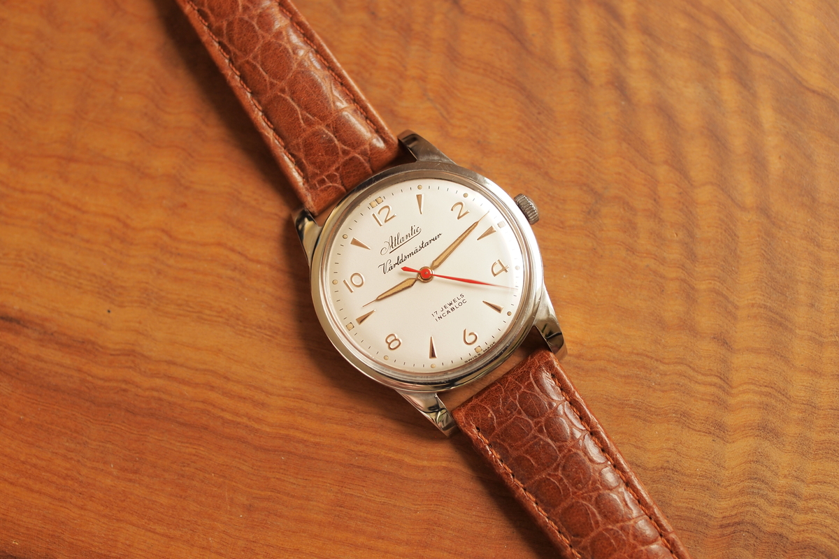

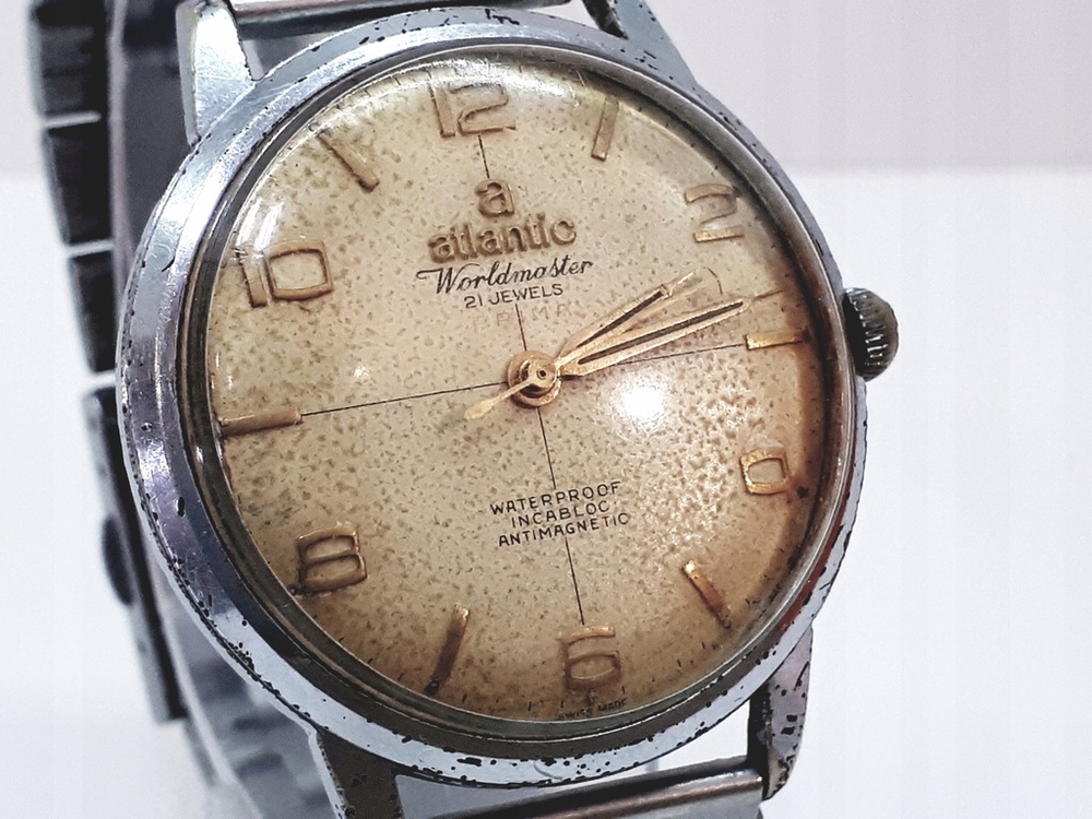

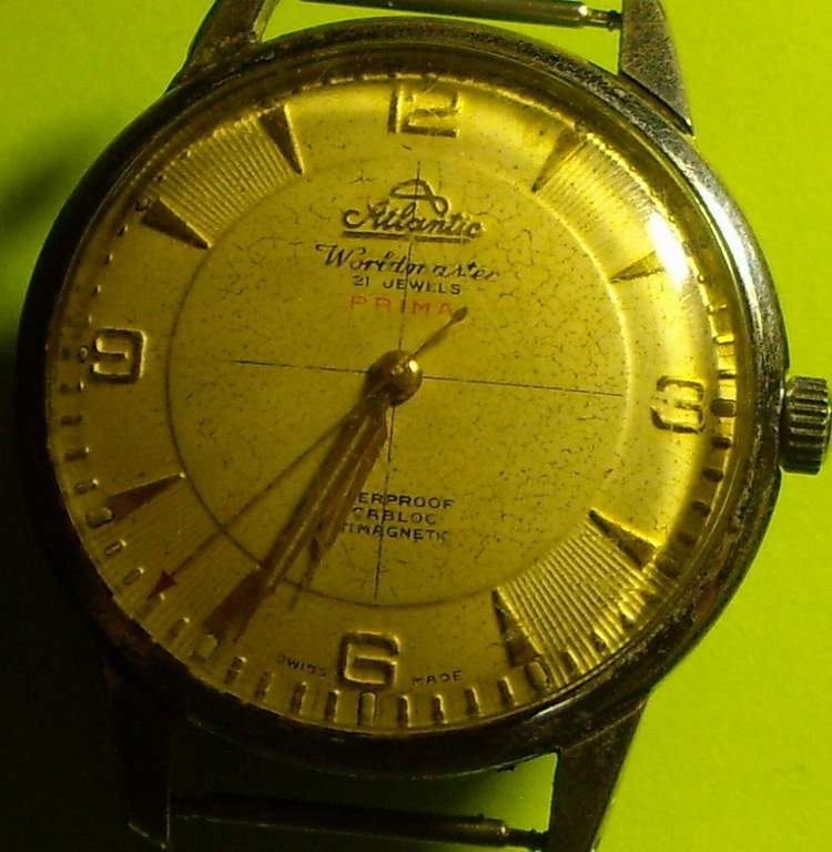

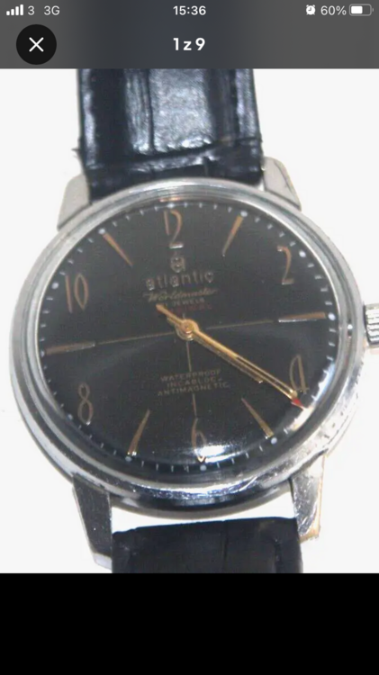

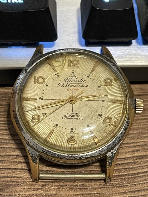

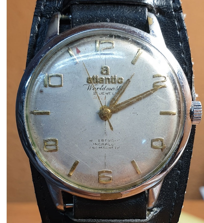

Dzień dobry, chciałbym się dowiedzieć czy zegarek który posiadam Atlantic Weltmeister EXTRA jest oryginalny. Znalazłem tylko dwa zdjęcia takich zegarków, jeden różni się wskazówką bo ma czerwoną wskazówkę sekundową, drugi natomiast ma napis waterproof zamiast antimagnetic. Za wszelkie wskazówki i pomoc bardzo dziękuję.
To jest zegarek, który posiadam:
To jest pierwszy podobny zegarek jaki udało mi się znaleźć w Internecie:
A to jest drugi podobny zegarek:

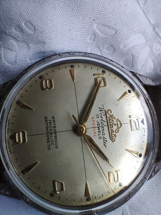

Cześć ;)

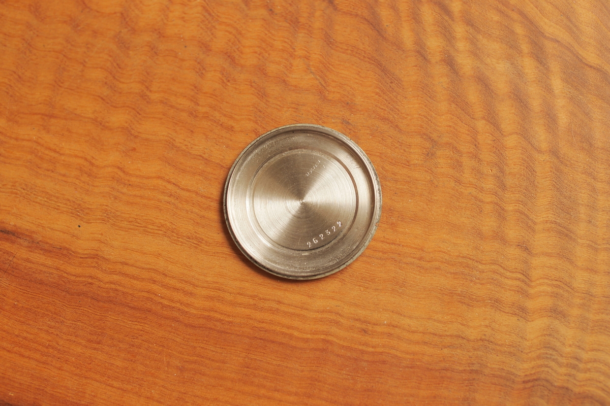

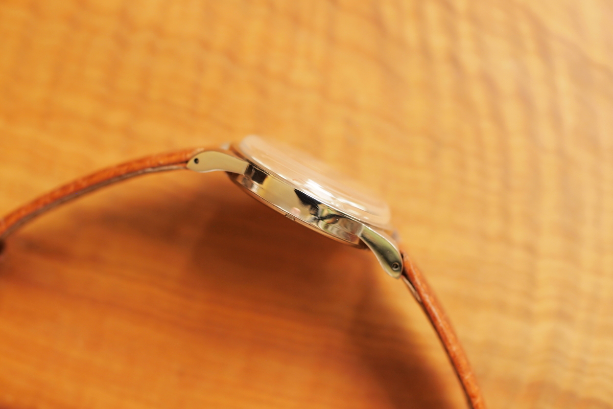

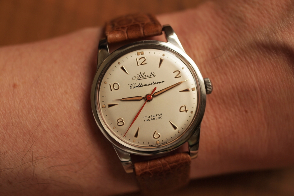

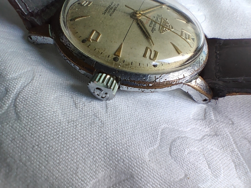

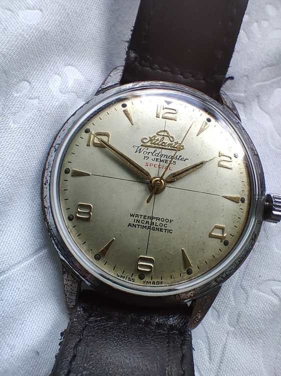

uprzejma prośba o zerknięcie fachowym okiem na tego Worldmastera SPECIAL. Koronka oczywiście do zmiany, bo nie jest od tego modelu i razi w oczy. Szkiełko też ktoś wstawił nowe. Pytanie tylko co z resztą? Datuję go na lata 60-te, ale jeśli macie inne zdanie to chętnie się z nim zapoznam ;)
Pzdr
Edytowane przez kdomagala

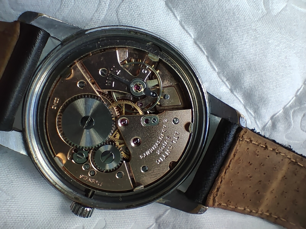

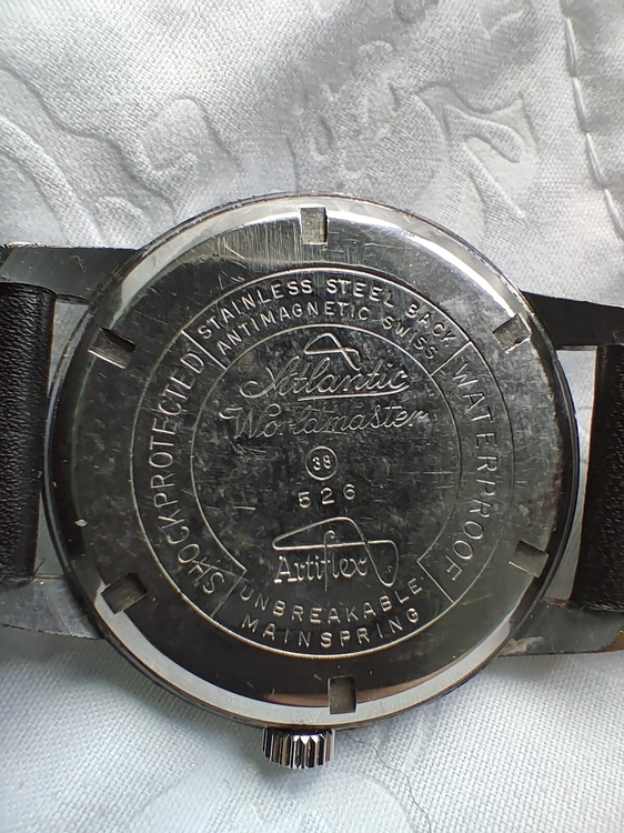

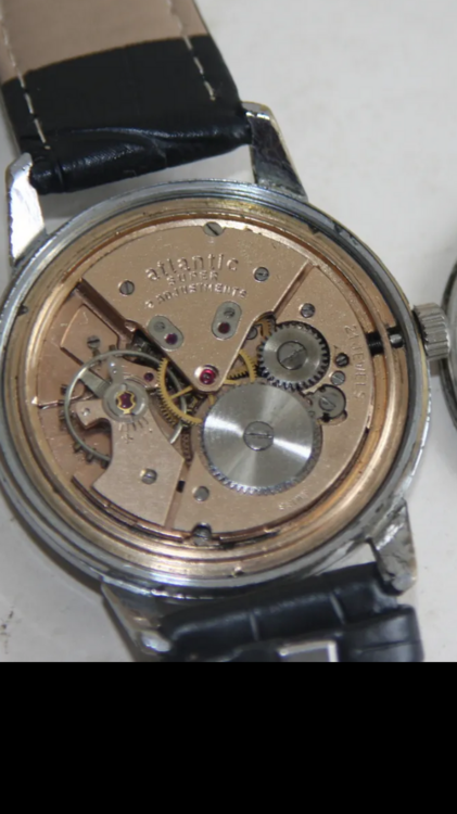

Mam pytanie czy ten mechanizm był montowany w tym modelu czy raczej to jakiś składak
W dniu 24.07.2023 o 16:39, szuja_79 napisał(-a):
Składak i malowanka. Wiem, ze miesiąc po pytaniu, ale chyba lepiej późno niż wcale ;)

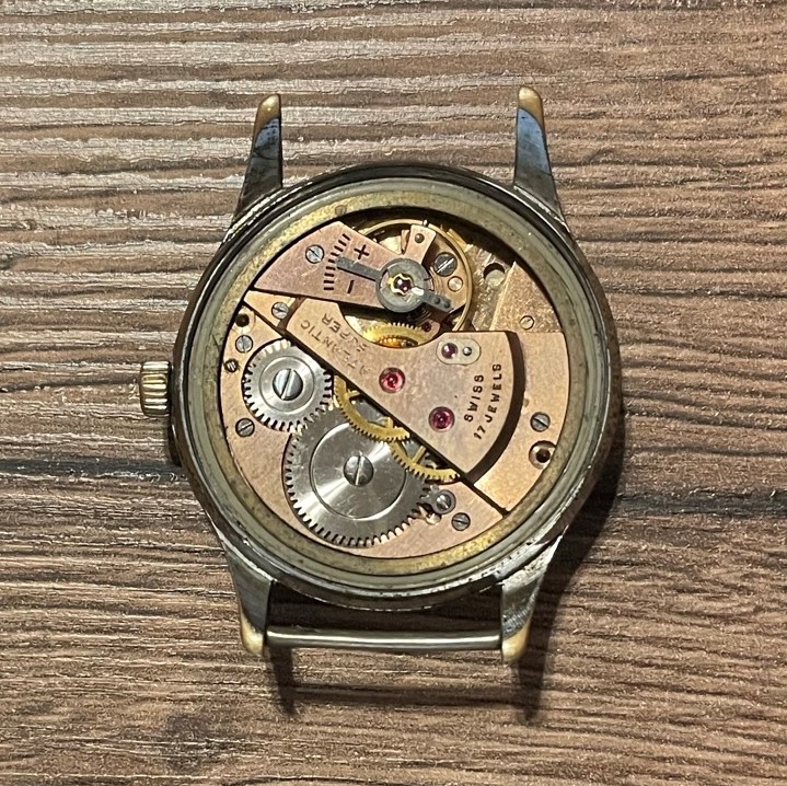

Dzień dobry.
"Rzuci ktoś okiem" z szanownych specjalizujących się w Atlantic'u kolegów forumowych na ten egzemplarz i coś powie o jego oryginalności ?
