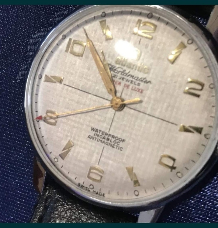

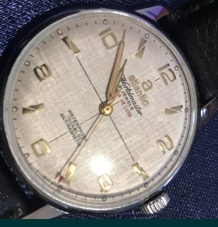

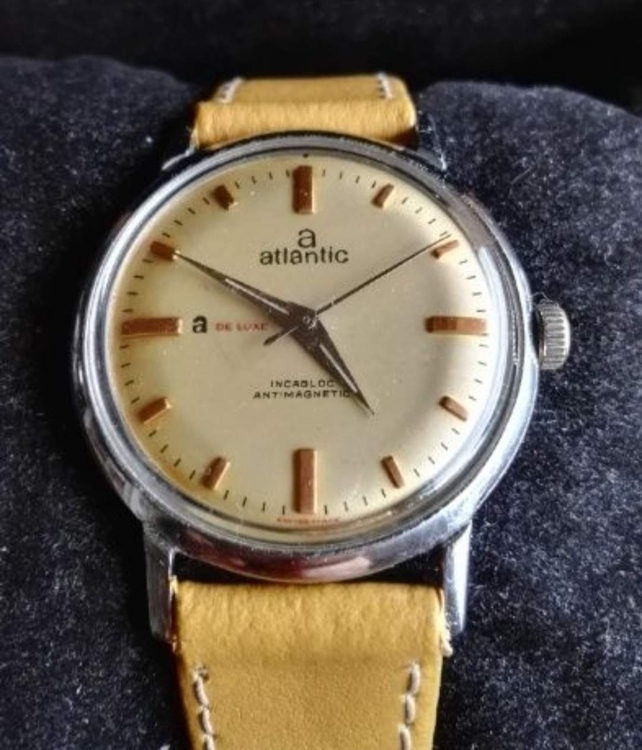

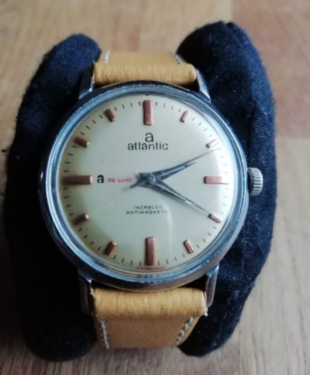

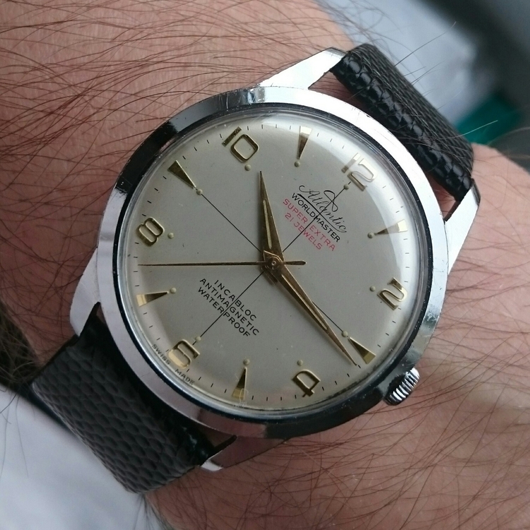

Panowie spotkaliście się z takim modelem?? Oryginał, co sądzicie?
i od razu 2. sztuka. Atlantic Super De Luxe. Jak oceniacie jego oryginalność? Jakość zdjęć nie powala

25 minut temu, dadas1122 napisał(-a):
Pierwszy nie wygląda na Atlantica. Nigdy takiego nie widziałem i nic w nim nie pasuje. Drugi też bym odpuścił. Tarcza po renowacji, dekiel nie oryginał.
Share this post
Link to post
Share on other sites
Ten pierwszy to malowanka, widać gołym okiem, że napisy totalnie krzywo.
Zastanawia mnie mechanizm - ktoś zadał sobie trud, by nabić napis na wahniku?
No i jest jak to mówią w UK  - ekscentryczny.
Nie widziałem takich mechanizmów automatów (za wyjątkiem tzw. microrotorów), gdzie oś nie pokrywa się z centrum koperty/tarczy.  Dziwne.

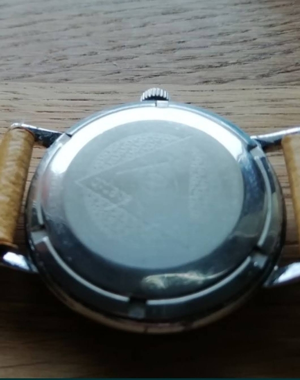

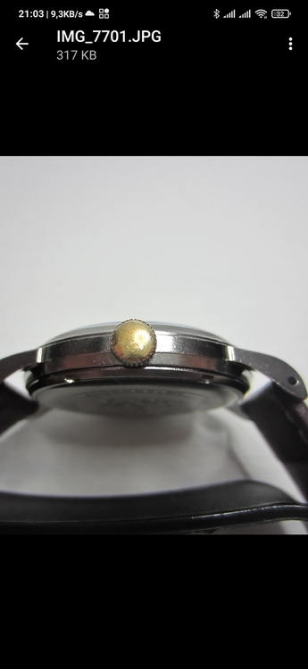

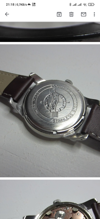

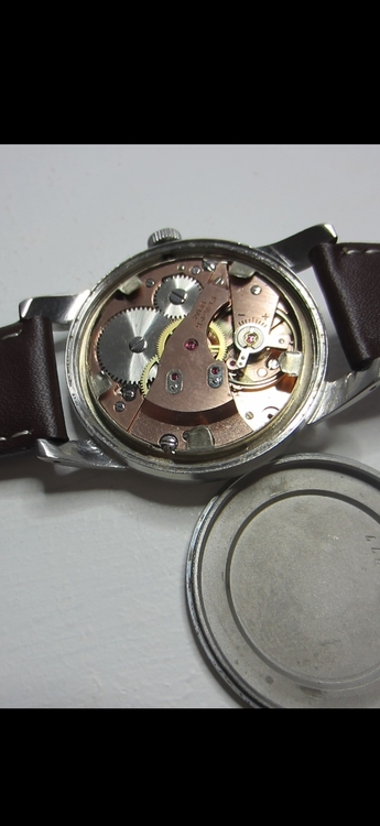

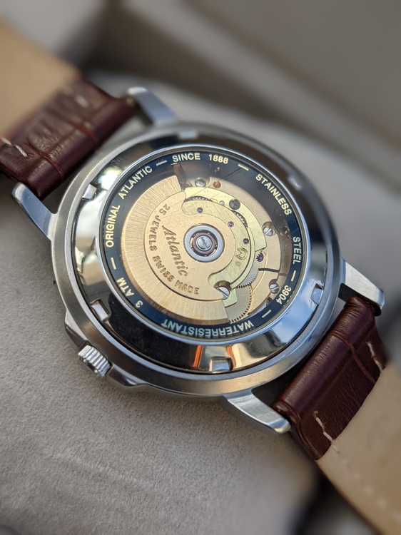

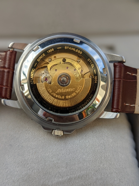

Mam okazję kupić Atlantica (kolejnego) Super Extra.
Nie jestem pewien bo na tyle się nie znam czy ten mechanizm jest oryginalny.
A koronka?
Sprzedawca twierdzi że to Cal.AS 1188.
Ile może być wart tak mniej więcej bo nie wiem czy nie przepłace.
Dziękuję i pozdrawiam wszystkichScreenshot_2021-09-03-21-03-32-531_com.google.android_gm.thumb.jpg.54f55018d4c151b1eed807f8c7610312.jpgScreenshot_2021-09-03-21-18-21-650_com.google.android_gm.thumb.jpg.84f589efdd5a8ea5748b567e46e63bda.jpg

Mechanizm to AS 1604. Koperta i dekiel są od innego modelu Atlantic'a. Koronka trudna do weryfikacji.

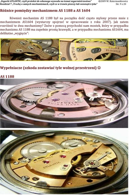

Dziękuję za szybką odpowiedź. To znaczy że to jest taki składak. Koperta wygląda podobnie jak na twoim zdjęciu.
30 minut temu, Frantz70 napisał(-a):
Dziękuję za szybką odpowiedź.  Jest to w takim razie składak który mi oferuje. Ale koperta jest podobna jak na twoim zdjęciu. Chcesz powiedzieć bez ten mechanizm Cal. as 1188 to nie jest ten co na moich fotkach tylko ten 1604? A który jest oryginalnie w tym modelu? Czy 000zł to i tak dobry cena jak na składaka?
Share this post
Link to post
Koperty są różne. Twoja jest stalowa a u mnie chromowana. Mają także inny kształt, zwłaszcza jeśli chodzi o uszy. AS 1604 jest prawidłowy przy tej tarczy.
O cenach nie dyskutujemy na Forum -Regulamin.
Tutaj porównanie werków z opracowania W.K.

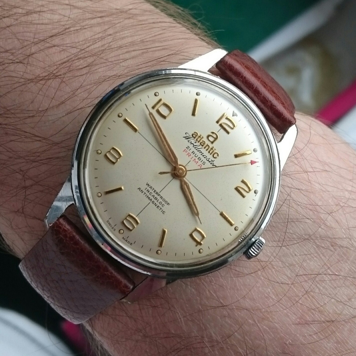

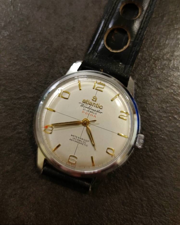

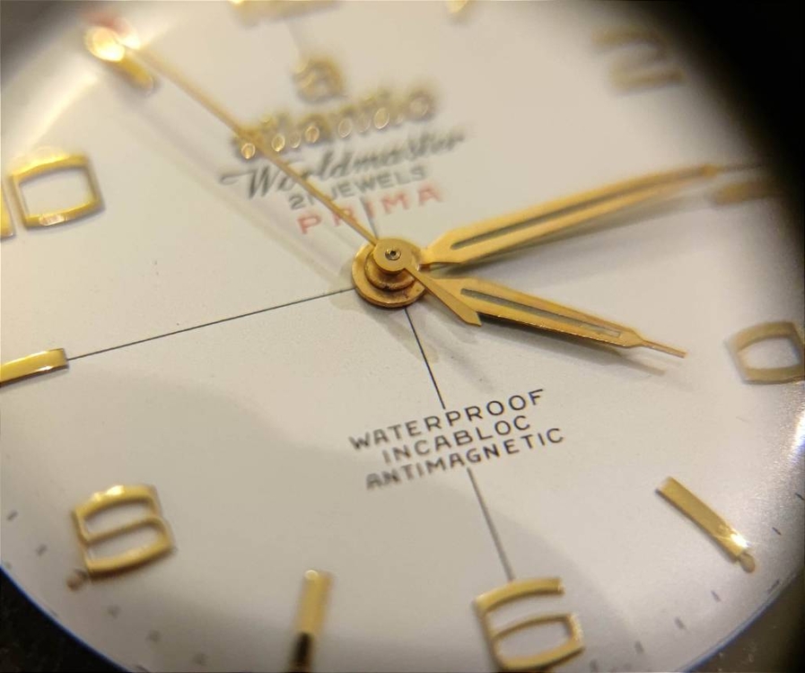

Cześć, Atlantic Worldmaster Prima - tarcza odnawiana czy Ori? Patrząc na żywo nie jestem w stanie tego stwierdzić...

Tak, po prawej. Teraz będzie lepiej widać napisy.

Godzinę temu, Mawis napisał(-a):

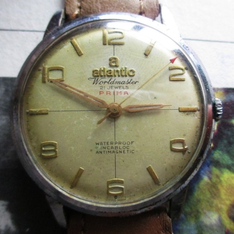

Zerknij na tarczę zegarka, który trzymasz na zdjęciu, a potem popatrz na tarczę Primy, którą wrzucił @Frantz70. OK, są dobrze zachowane zegarki, są super zachowane zegarki, są zegarki prawie nigdy nie zakładane, są zegarki NOS nigdy nie wyjmowane z pudełka, no ale bez przesady - tarcza tego, który trzymasz na zdjęciu, wygląda tak, jakbyś go wczoraj wieczorem kupił w salonie Time Trend w galerii handlowej 😉 Od razu widać, że coś tu nie gra.
PS. Masz lupkę zegarmistrzowską? Kosztuje 20-30 zł i może Ci pomóc zorientować się w sytuacji.

Wszyscy chcemy wierzyć w oryginalość naszych zegarków. Stan indeksów i wskazówek oraz przesunięcie napisu PRIMA w prawo nie przemawiają raczej za brakiem ingerencji.

1 minutę temu, Frantz70 napisał(-a):
Też tak to widzę. Wiadomo, że to tylko zdjęcie i może nieco przekłamywać kolory, ale kolor grotu sekundnika też jest coś podejrzanie jaskrawy.

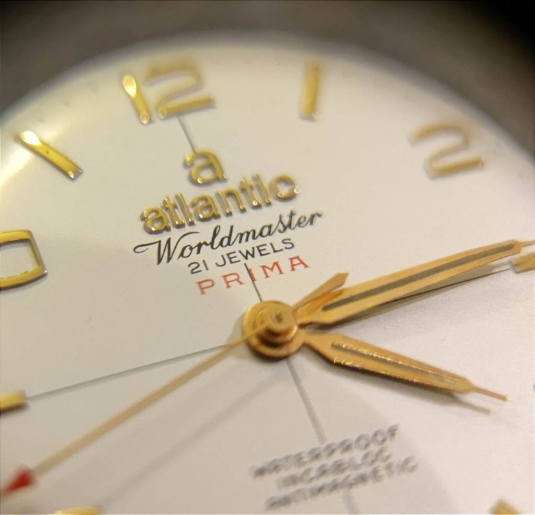

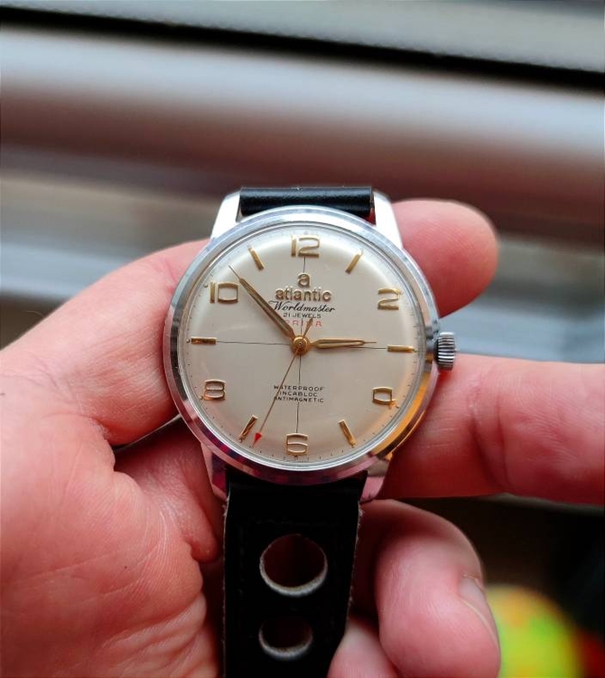

Dzięki za komentarze. Jak uznacie że odnawiany to tak to przyjmę. Sam mam kilkanaście Atlanticów i mam wątpliwości bo kiedyś miałem odnawiany model super de luxe ale tam było od razu widać że był robiony. Dorzucam kilka zdjęć robionych lupa po wyjęciu mechanizmu.
Zdjęcia bez obróbki, tylko wykadrowane.
Jedyna wada tego zegarka to lekko wygięte 2 uszy. Zegarek ma założony prlowski miękki pasek. Jak przymierzałem go na rękę to od razu widać jak ciągnie te uszy i że to przez niego zostały wygięte

Tarcza prezentuje się zadziwiająco dobrze. Posiadam PRIMY z tego okresu w dobrym stanie ale nie tak rewelacyjnym jak tarcza i wskazówki w Twoim zegarku.
Ostatecznym potwierdzeniem oryginalności będzie znalezienie zdjęcia zegarka o takiej samej pozycji napisu PRIMA. Jeśli dobrze widzę to także przerwa między PRIMA I Worldmaster jest także większa niż na zdjęciu,  które zamieściłem wyżej.
Tak, czy siak trzeba szukać.
Moje PRIMY:
