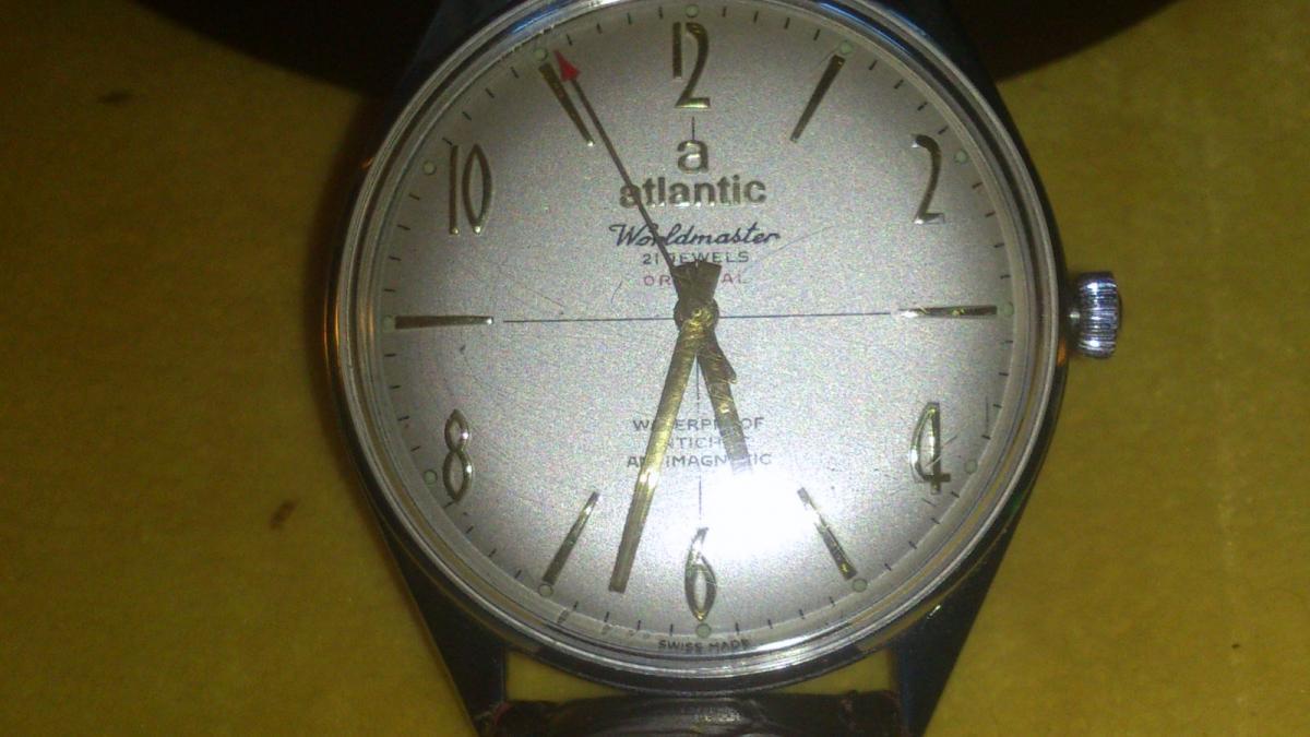

No właśnie chciałem prosić o namiary magika który odtworzy szlif słoneczny taniej niż ten zegarek ale nie chciałem być niemiły i wolałem się też upewnić co do tarczy dla świętego spokoju.

Wg mnie tarcza malowana nie jest. Ale TARCZA. Natomiast napis original ma bardzo dziwny kolor. Jak dla mnie coś tu jest nie tak.

płaskie końcowki wskazówek były na pewno w czarnych, ale w jasnych....? I Twoja sekundówka też ma inną przeciwwagę.
PS. To ja byłem tą osobą, ktora zakwestionowala tarczę. Nadal nie podoba mi się ten napis original, natomiast wycofuję się w pełni co do napisu Worldmaster - on jest ok. Przyznaję że przesadziłem z tym "polowaniem na czarownice" - już przestaję, ale byłem ostatnio tak wkurzony na to co się dzieje na allegro, że szok. Chociaż to mnie nie udprawiedliwia oczywiście, że napsułem Ci krwi.
Edytowane przez kubah
Napis Original pojawiał się w różnych szerokościach. Tu jednak ma kolega zapewne obiekcje odnośnie koloru - Sądzę, że to wynika z niewłaściwie wykonanego zdjęcia - zbyt wysoki kontrast, ale niech się właściciel sam wypowie czy ma różowe czy czerwone :) .
Co do wskazówek to mógłbyś bardziej naświetlić problem - chyba nie rozumiem co masz na myśli?
No o ile dobrze widze wskazowki minutowa i godzinowa sa uciete na koncu - ksztalt prostokąta, prawda? A takie byly na pewno w pozniejszych Atlanticach i tych z czarną tarcza. Natomiast ten konkretny zegarek, przynajmniej w suplemencie "galeria" ksiazki Pana Kutermankiewicza, podlinkowanym, wskazowki ma inne, ostre na koncach. Maja po prostu inny ksztalt na koncu. Sekundowa natomiast ma inna przeciwwage.
EDIT: ok, znalazlem i wersje z takimi "kwadratowymi" na koncu wskazowkami, czyli bywaja rozne...

Ogladne zegarek za dnia i zobacze co jest w srodku.
Teraz sobie uswiadomilem ze w aparacie mam ustawiony ton barw na zywe.
W srodku jest AS ST 1950/51

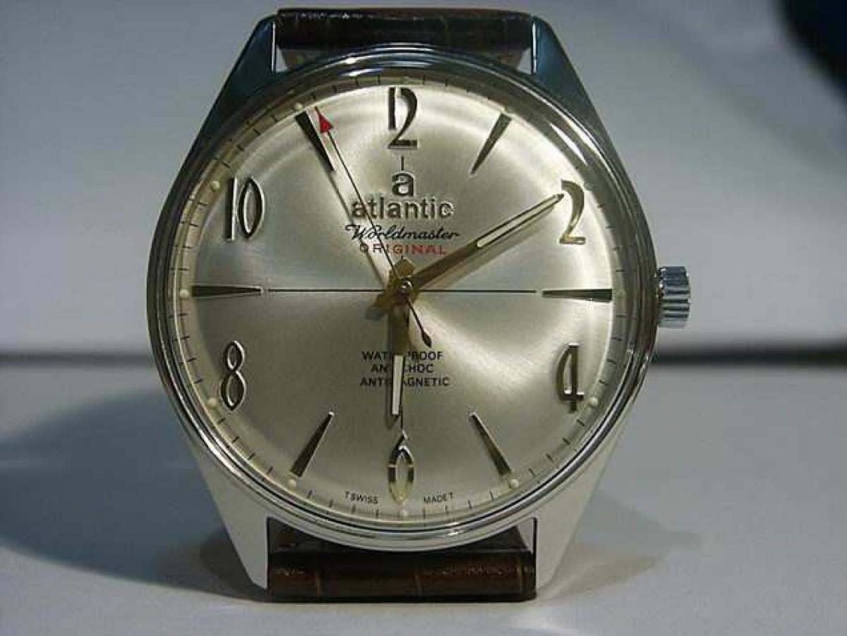

Z tych wypowiedzi wnioskuję, że kolega od niedawna zajmuje się Atlantic'ami. Zatem spieszę donieść, że doskonale znane jest nam tu i cenione opracowanie Wojtka Kutermankiewicza. Cieszy mnie, że i Tobie. Jednak w opracowaniu tym autor nie ustrzegł się błędów, zresztą z dyskusji z Nim swego czasu odniosłem wrażenie, że miał tego pełną świadomość. Opracowanie miało być przede wszystkim próbą rysu historii marki i logo a nie rozstrzyganiem oryginalności poszczególnych egzemplarzy. Wojtek nadmienił jedynie o kwestii tzw kompletności - termin i mnie się podoba, zatem często go używam, a dotyczy rozstrzygnięcia czy dany egzemplarz posiada wszystkie elementy właściwe dla czasu, w którym powstał. Pojęcie kompletności czy oryginalności nie jest jednak podstawą opracowania, bo i niewielu wówczas jeszcze tak żarliwie na ten temat dyskutowało. Oprócz opracowania istnieje jeszcze ogromna baza zdjęć, którą wielu z nas na własne potrzeby rozbudowuje. W sumie jednak, to nie wiem dlaczego mając w bazie fotografie wielu innych przedstawicieli, Wojtek wybrał właśnie to zdjęcie:
dodatkowo opisując je jako przedstawiciela Originali z lat 60-tych, gdzie:
- zegarek z Antichoc, zatem od końca lat 70-tych
- wskazówki pochodzą z późniejszego modelu, takiego Worldmastera:
Zatem zegarek zamieszczony w opracowaniu przez Wojtka, moim zdaniem, został błędnie sklasyfikowany i w dodatku prawdopodobnie jest składakiem. Widziałem kilka Originali z takimi wskazówkami, ale nigdy nie były to NOSy a widząc ich niewielką liczbę przyjąłem, że właściciele chcieli odświeżyć sobie model. Oczywiście może było inaczej, ale powtórzę, NOSa takiego nie widziałem. Jeśli jest inaczej proszę by mnie ktoś poprawił.
Oczywiście we wczesnej fazie produkcji występowały wskazówki ostro zakończone, ale wyglądały inaczej:
to model z kolekcji Jacka (mnie tak pięknego nie udało się zdobyć) ze wskazówkami bliźniaczo podobnymi do ówcześnie występujących Super De Luxe
Następnie, od przełomu lat 60-tych i 70-tych, zaczęły występować te na planie prostokąta i związane z modelem były do zakończenia linii. Zegarek Ciesluta jest kompletny. Moim zdaniem pochodzi z czasów bliższych końcowi produkcji o czym świadczy właśnie zastosowany mechanizm, i warto go posiadać, bo Standard i tak zdecydowanie rzadziej występował od FHF. To co zwróciło moją uwagę to nienaruszony pierścień dociskowy - niestety często widzimy uszkodzone w okolicy koronki.

fotografem nie jestem i nie mam lepszego obiektywu niż zoom ale zrobiłem trzy zdjęcia:
tutaj czerwony kolor jest zbliżony do tego jaki jest na tarczy
http://1drv.ms/1Kjj5Fx

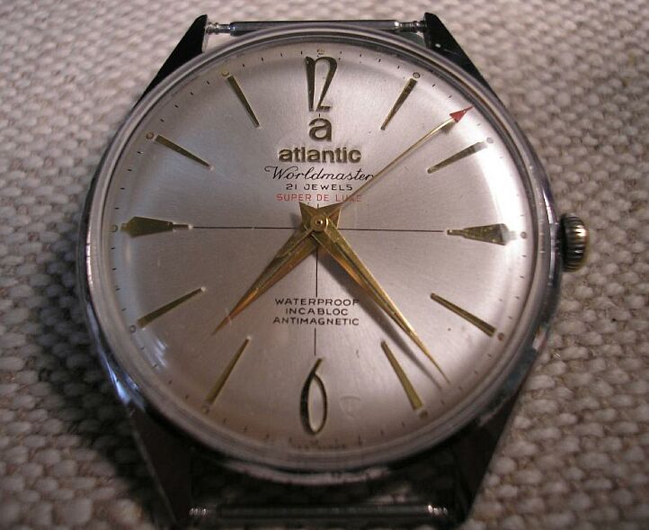

Witam
czy na podstawie tej fotki,moglibyście powiedzieć swoje zdanie o tarczy tego zegarka?
podobno jest to odnowiony oryginał,ale mnie to wygląda na zamiennik      post-85435-0-88833100-1444567596_thumb.jpg
indeksy jakieś cienkie,nie ma wykończenia perłowego,wskazówki też dziwne
koronka odstaje choć ma małe "a"
Proszę o kilka słów komentarza
Dla porównania oryginalna tarcza.
Brak szlifu słonecznego i napis Worldmaster jak widać odbiega od pierwowzoru.
o to własnie chodzi,lipa
a może orientuje się Kolega,czy taką tarczę można jeszcze gdzieś kupić
np. od producenta?
Są w sprzedaży, ale Chińskie, czyli też podróbki, ale powiem szczerze w o wiele lepszej jakości, ale w dalszym ciągu to podróbki. Szukaj nie tarczy, ale całego zegarka. Originale są dostępne w bardzo dobrym stanie. Trochę cierpliwości i szczęścia i trafisz na oryginalnego Originala w super stanie.

Zdjęcia w bardzo ciepłej tonacji co ogranicza możliwości oceny. Generalnie ocena Originala przez szkiełko i bez makro jest obarczona bardzo dużym ryzykiem. Zresztą Jacek (Xylog) już dawno nadmienił, że porady na podstawie zdjęć nie mogą być do końca wiarygodne. Musisz pamiętać, że prezentujemy tu tylko opinie a ryzyko pozostaje po Twojej stronie. Tu podejście do indeksu, może być pomocne: http://zegarkiclub.pl/forum/topic/85863-atlantic-oryginalny-czy-nie-zapytania-wszelkie/?p=1064167. Zresztą o Originalach dyskutujemy często - proponuję zagłębić się w temat.
Zastanawia mnie sekundnik z przeciwwagą w kształcie fasolki. Taka przeciwwaga to okres przed Original'ami oraz po Originalach. Ten występował w Worldmasterach po zmianie logo firmy. Ja nie przypominam sobie takiego modelu przejściowego, ale może ktoś ma bliźniaka. Poproś o zdjęcie dekla i mechanizmu.
