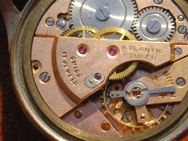

pytanie czy przed renowacją to był atlantic
na płycie mechanizmu widać usunięty napis i to dość długi
OMEGA SEAMASTER 300M
Mechanizm typowy AS1430,lata 50te,prawdopodobnie przerobiony byle jak z jakieś innej marki.Jak jemu się taki coś podoba to niech kupuje i umoczy kase.

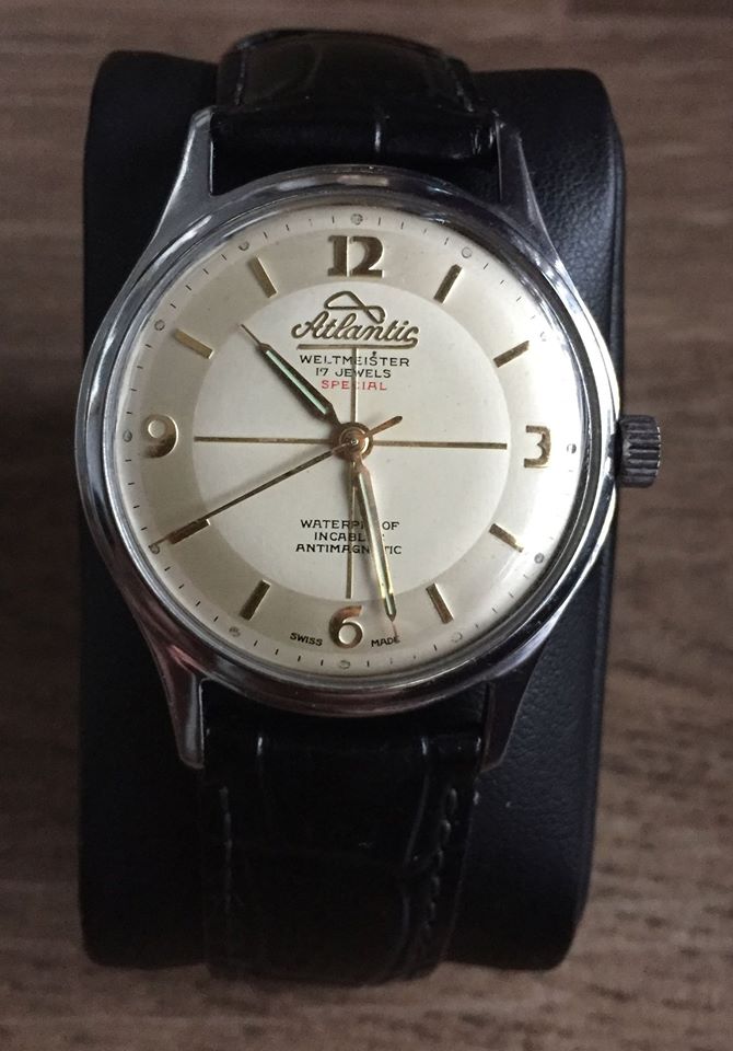

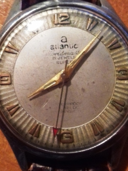

chciałem zapytać o oryginalność tego Atlantica Weltmeister
Moje spostrzeżenia:
1. dziwny sekundnik
2. dziwna czcionka napisów na deklu
3. sygnaturę mechanizmu to chyba gwoździem ktoś wydłubał - chodzi mi o napis Atlantic Super

Sekundnik podobnie jak wskazówka godzinowa nie od tego zegarka.

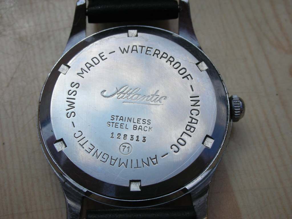

Dekiel jak najbardziej ok. Weltmeister takie miał w niektórych modelach.
Napis Atlantic Super także ok. Widziałem bardziej krzywe :-).

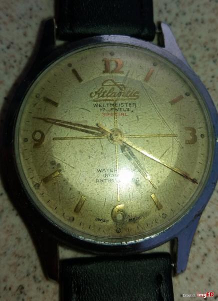

482505998_4_1000x700_zegarek-atlantic-wa
482505998_5_1000x700_zegarek-atlantic-wa

Koperta była ponownie chromowana.
Co do tarczy, to przy tych zdjęciach trudno ocenić.
Dekielek i werk ok.
Jak oceniacie autentyczność/fabryczność elementów:
Dziękuję.
Według mnie tarcza made in china prosto z Będzina:) ,napis orginal wchodzi ma Worldmaster

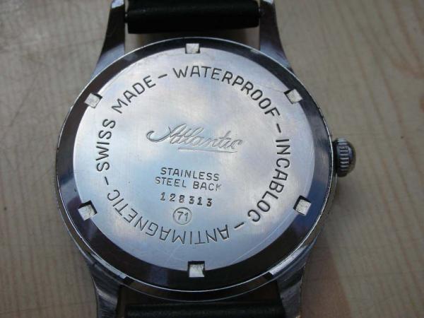

Witam!

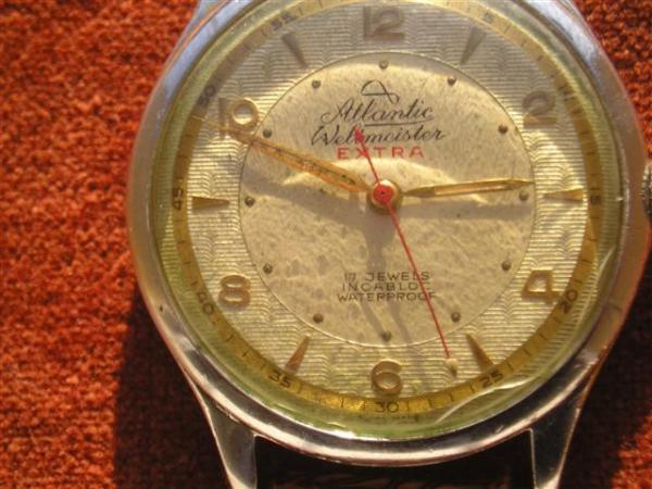

Mam pytanie odnośnie tegoż oto Atlantica. Konkretnie mi chodzi o tarczę. Czy jest odnawiana? Moim zdaniem tak, ale dokładnie to nie wiem, aż takim znawcą nie jestem... Nieznacznie się różni od prezentowanych tu innych egzemplarzy, na dodatek ten błąd w napisie "WATERPROOF"... A może to jakaś chińska podróbka?
Byłbym wdzięczny za opinię i fachową ocenę całości :-)
Witam!
Zegarek malowany, błąd w druku. Inna czcionka i najważniejsze brak szlifu słonecznego na tarczy - czyli cały urok tarczy ktoś ubił.
Edit: linie krzyża też są za krótkie - nie dochodzą do środka tarczy. No i luma w wskazówkach jest ciemna a na tarczy kropki są jasne.
Edytowane przez dadas1122

Witam ponownie :-)
A tenże Atlantic? Oryginał czy chińczyk lub malowanka? Coś za "ładny" jest jego stan, stąd moja wątpliwość...
dadas1122 - tarcza i wskazówki raczej oryginalne, reszta - sam widzisz.
Bokassa - napisy, a zwłaszcza "Worldmaster " jakoś mnie nie przekonują. Lepiej poszukać okazu pewnego co do oryginalności.
Edytowane przez Frantz70
Frantz70 dziwna ta tarcza. Moim zdaniem, jeśli jest to oryginał to jedna z brzydszych jakie atlantic zrobił.
"Każdy problem ma rozwiązanie, jeśli nie ma rozwiązania to nie ma problemu"
Dla mnie ma swój urok, jest rzadka i posiada aplikowany krzyż co dodaje jej unikalności.

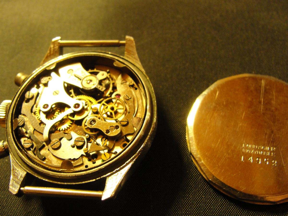

Witam!!!
Panowie proszę o pomoc w identyfikacji mechanizmu tego zegarka chodzi mi o typ.
Moim zdaniem Landeron 48
