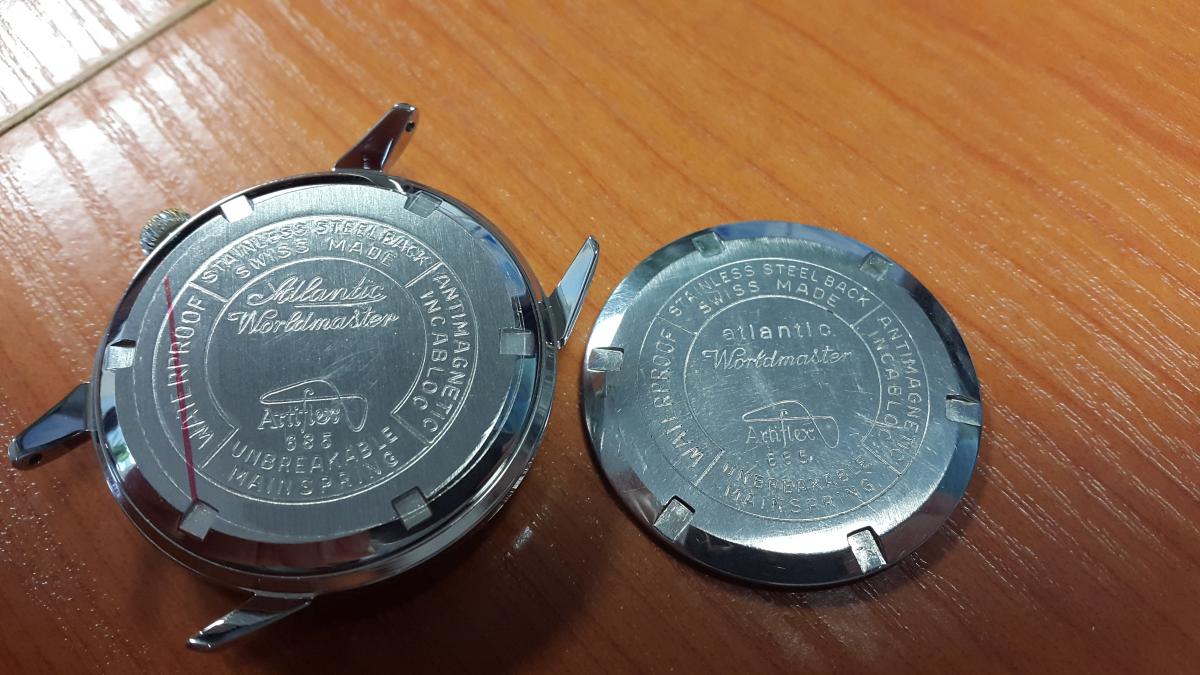

Przepraszam że tak późno ale lepiej późno niż wcale.
Wklejam zdjęcie stalowego dekla (tutaj rzeczywiście widać że to nie szwajcaria)  w porównaniu z oryginalnym.
I de luxe w Stalowej kopercie.
Edytowane przez CIESLUT

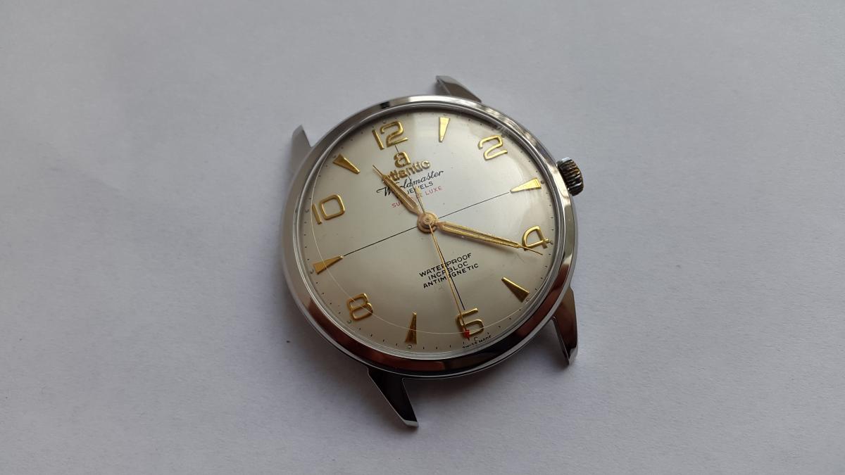

Witam, w tych modelach nie ma różnicy czy oryginał czy kombinowany i tak wyglądają tak samo.W tym modelu jak widzę jest wszystko prawidłowe,tylko koperta porypana.
Czy tak duża różnica w stanie indeksów godzinowych i wskazówek jest normalnym zjawiskiem w tych modelach?
różnica jest taka,że Porsche nie różni się niczym od Poloneza,bo i tak jeden i drugi stoi w korku.
Coś ta tarcza mi podpada. Nie wiem czy dobrze widzę ale na zdjęciu gdzie napis "atlantic" jest w powiększeniu litera "i " jest połączona z "c". Sam napis i logo "a" są jakieś obłe.
Całość nie pasuje do wskazówek i koperty.
Mój jest taki:
...ale wyglądają inaczej i inny komfort czekania. :D
chodziło mi o to, że zarówno indeksy na tarczy i wskazówki starzeją się podobnie, a w omawianym przypadku wskazówki wyglądają o wiele gorzej niż idealny stan tarczy.

Miałeś już zdaje się Atlantic'a z taką tarczą. Zobacz na poziomą linię krzyża i wszystko będzie jasne.
Bardzo ładna/udana, ale redialka + rechrom koperty. Relumowane wskazówki (jeśli to w ogóle luma :D). Wygląda też na brak kropek lumy na tarczy po malowaniu, co również wskazuje na odnowę. Co oczywiście nie oznacza, że nie jest oryginalny - ale z fabryki na pewno taki nie wyszedł.
