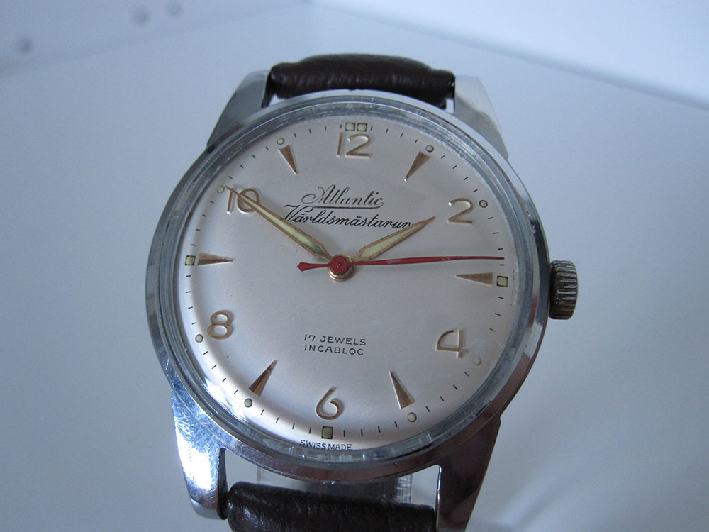

Ale czy zrozumiałeś, że to nie jest zegarek, który ma coś wspólnego z Atlantikiem? Możesz mieć kłopot ze znalezieniem znawcy marki ATALANTIQUE, przynajmniej w tym wątku.
Dopiero teraz, ponieważ z Twojej wypowiedzi poprzedniej wywnioskowałem, że zegarek jest ok, ale gość wprowadza w błąd w tytule aukcji pisząc inna nazwę zegarka...
Czyli to w ogóle nie ma nic wspolnego z atlantikiem... Dobra nie było tematu, dzięki :)
Jestem tutaj świeżakiem więc chciałbym się zapytać co w tych dwóch zegarkach nie gra? Żeby na przyszłość być mądrzejszym ;)
Zegarki te są wynikiem tragicznej twórczości sprzedającego. Ich ponownie malowane tarcze nie mają nic wspólnego z oryginalnymi zegarkami tej firmy. Koperty ponownie chromowane, koronki i wskazówki z innej bajki.
Stanowią w mojej ocenie obrazę tej popularnej i lubianej marki.
Bardzo drogi składak

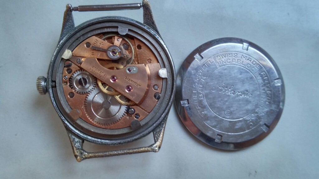

Zegarek zgodnie z opisem jest po renowacji. Brakuje oryginalnej koronki oraz bardzo istotnej wskazówki sekundowej takiej jak tu:
czy ktoś widział taki model?
napisy na deklu po obrębie nie idą przy krawędzi tylko bardziej w środku
mechanizm sygnowany nazwą firmy
inny numer modelu niż 61660
mechanizm fhf969
sam zegarek jest jak nowy- folia na deklu , koperta super tylko szkło ma rysy
sam dekiel sprawiał wrażenie odkręcanego pierwszy raz od nowości
Edytowane przez CIESLUT
OMEGA SEAMASTER 300M
Inne numery bywały podobnie jak napisy z dala od brzegu dekla.
Co do sygnowania mechanizmu to chyba widziałem gdzieś taki ale się nie upieram.

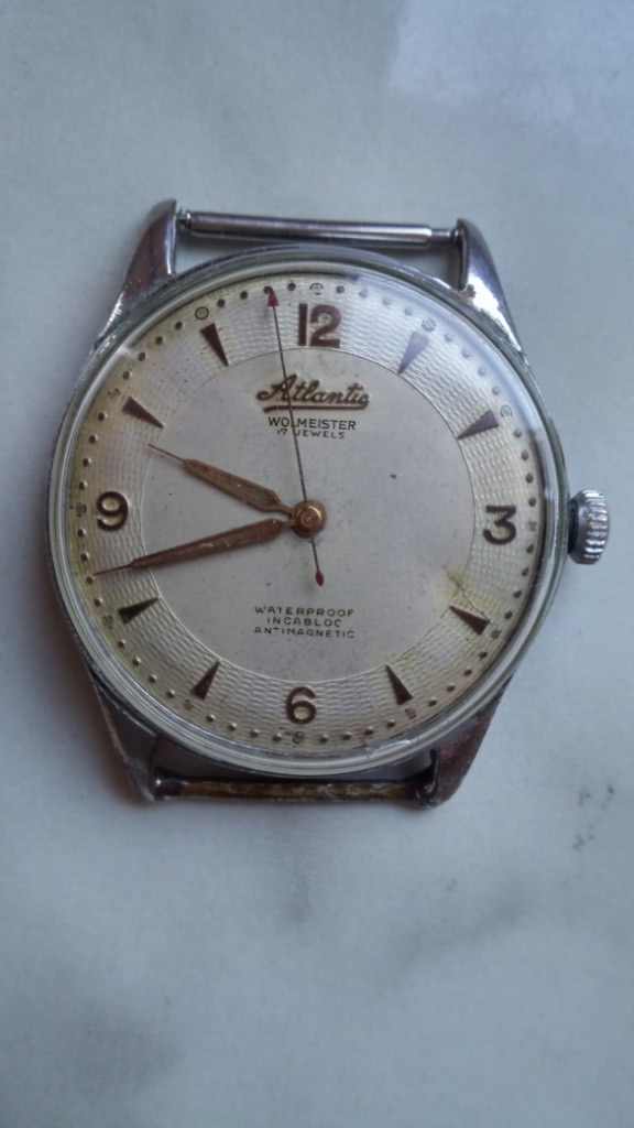

Ciekawa, choć nie łatwa do identyfikacji z racji braku materiału porównawczego wersja Worldmaster'a, czyli Wolmeister.
Poza koronką, która nie jest oryginalna oraz stanem koperty i teleskopów, tarcza, wskazówki, dekiel i mechanizm są ok.
W tym dziale znajdziesz podobny:
http://xatlantic.helwecja.com/pdf/16%20DODATEK%20C%20-%20Galeria%20i%20ciekawostki.pdf
dzięki Frant, kojarzyło mi się że gdzieś widziałem zdjęcia Wolmeistera ale nie mogłem skojarzyć gdzie ;)
