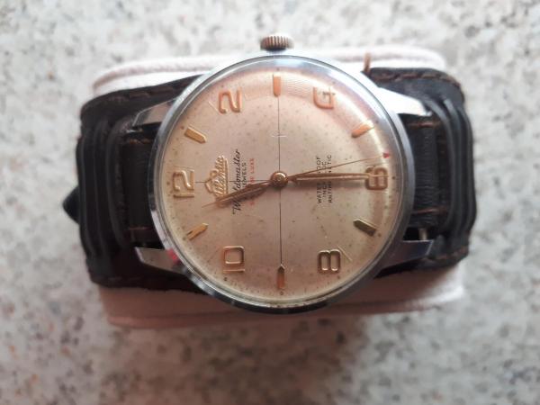

Witam
Dostałem taki o to zegarek od kolegi (nie od dziadka i nie ze strychu smile.png ) i mam parę pytań.
W jakim stopniu jest oryginalny, co jest nie oryginalne.
Dlaczego werk nie jest sygnowany, nie ma żadnych symboli czy napisów.
Ciekawi mnie też z jakiego okresu on może być (stawiam na lata 50-te lub wcześniej)

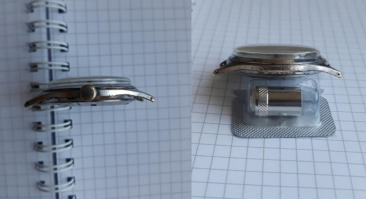

Czy z tą kopertą da się coś zrobić, jest mosiężna i chromowana, ale uszy są tak cienkie a otwory na teleskopy wyrobione że strach to na pasku było by nosić.
W ogóle co najlepiej z tym zegarkiem zrobić (pomijam oczywistość oddania werku na serwis, bo to jasne)
Jak na razie pracuje i to dość dokładnie, do 1 min na dobę, pomimo długiego okresu nieużywania.
Czy zbrodnią było by dokupienie stalowej koperty i regeneracja tarczy oraz wskazówek ???
PS
Średnica koperty 36mm
Szerokość z uszami 43,3 mm
odległość między teleskopami 40mm
Rozstaw na pasek 18,5mm (w przybliżeniu)

Zegarek jest oryginalny, ale brak sekundnika. Musisz sprawdzić czy jest tam ośka/koło sekundowe. To początek lat 50, może koniec 40, ale wątpię. O renowacji nie wypowiadam się.
Mało było sygnowanych werków.
Edytowane przez ludwik.berg
Werk to AS1188. Atlantic varldmastarury fabrycznie też wychodziły w stali, brak sekundnika, brak lumy na wskazówkach.

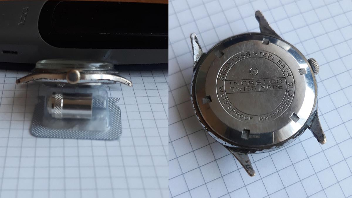

Co z tym dekielkiem, wygląda jakoś dziwnie, wiele zdjęć w necie oglądałem, ale takiego nie widziałem (dekielek pasuje do koperty dość dobrze)
Czy ta koronka jest też oryginalna ?
Jeśli chodzi o oś sekundnika, to coś tam siedzi, ale wygląda raczej na urwaną (jakby sekundnik odpadł z kawałkiem osi)
Takiej części to pewnie nigdzie nie załatwi ???
Szkoda że tyle problemów wychodzi bo zegarek ma długą historię, myślałem by go odnowić, ale chyba ciężko będzie :-/
No jest kilka problemów, ale zależy co kto chce uzyskać, ja osobiście jestem przeciwnikiem renowacji, a tym bardziej nieuzasadnionej, ale w tym wypadku, jeśli jest to szczególna pamiątka to zaryzykowalbym u sprawdzonego majstra z Twojej okolicy. Co do dekla to na bank nie jest od tego egzemplarza. Spójrz na na stan koperty i dekla....dzieli je "trochę"
Nie jest to jakaś moja pamiątka rodzinna.
Zegarek dał mi kolega (bo zbieram zegarki, to sobie przypomniał że gdzieś w rupieciach ma).
Powiedział mi że pamięta ten zegarek od zawsze, nawet jak był dzieckiem, to ten zegarek był w domu, a kolega jest po 60-ce i to sporo smile.png
Dostałem go bez żadnych zobowiązań, jako "złom użytkowy", jednak z powodów koleżeńskich na 100% go nie sprzedam.
W takim razie pozostaje mi wykonać niezbędne minimum, czyli czyszczenie werku, może nowa szybka i ewentualne poszukiwanie dawcy nowej osi sekundnika.
Tarczy nie będę ruszał, bo jak widzę te malowane to mi się śmiać chce. U mnie wszystkie cyferki i napisy są wypukłe, a jednocześnie subtelne.
Edytowane przez Wieniek1410
No i tak trzymaj...bardzo dobra decyzja według mojej oceny.
A tak na marginesie, może i nie rodzinna pamiątka, ale jednak pamiątka...koleżeńska/przyjacielska :)
Powodzenia przy odświeżeniu i pochwal się efektami.
Slawek, nie byłbym tak kategoryczny w opiniach. Dekiel jest stalowy, koperta chromowana, swoje lata ma, więc nie dziw się, że ich stan zachowania jest różny. To dość stary model, i rzadki ( RUBIS !), to i dekiel taki nieczęsto widać. Popatrzę na swoje zdjęcia, porównamy, może coś się znajdzie
Jesne że pewnie masz większe doświadczenie ale obiektywnie rzecz biorąc to trochę za duża różnica ..dekiel vs.koprta & koronka. Ale to tylko moje zdanie.
Tak czy nie?
Dekiel jest faktycznie ładnie zachowany, może miał szczęście i przez lata nie trafił na zegarmistrza-rzeźnika. A może masz rację i jest nieoryginalny? Dopóki nie trafię na taki, lub podobny, wątpliwości będą.

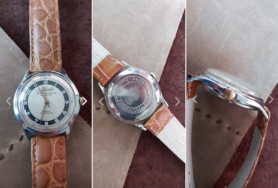

witam
taka sztuka wyplynela w sieci
co mozecie powiedziec o stanie tego Atlantic'a i jego oryginalnosci?
pozdrawiam

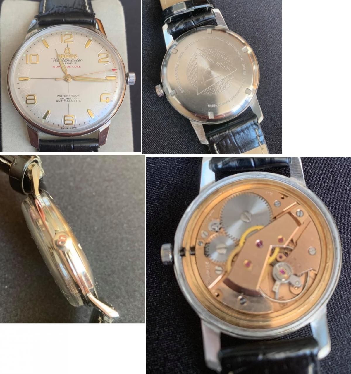

WM SUPERDELUXE
moje spostrzezenia:
1. tarcza po renowacji,tzw. malowanka (min: nowa luma przy indeksach godzinowych-kolor powinien byc podobny do lumy ze wskazowek)
2. koperta po ponownym chromowaniu, czyli tez poddana renowacji
3. koronka z logiem zgodnym z tarcza
4. werk na 21 kamieniach zgodny z tarcza
5. dekiel zgodny
reasumujac dla fana/kolekcjonera Worldmastera zegar nie warty zadnych pieniedzy (wartosc werku).
co Wy na to?
ogolnie rzecz biorac chyba jakis straszny skladak - logo vs wskazowki(powinny byc takie bardziej ORYGINAL-owe chyba?
(lub wtedy logo nie pasuje do wskazowek itp)
Edytowane przez Toplife
To wszystko co piszesz o tym de luxe to prawda ale wg mnie wskazówki są oryginalne tylko z nową luma, koperta dekiel i koronka to współczesne zamienniki. Tarcza oczywiście malowana.
Edytowane przez lobo82
W tym "cudaku" nic do siebie nie pasuje, włącznie z werkiem i deklem, a logo w SDL z małym "a" świadczy o tym iż ów "wizjoner" nie ma bladego pojęcia o marce.
Co masz na myśli pisząc o logo z małym "a" w modelu Super de luxe?
To że w tym konkretnym modelu z taką tarczą był pełny napis "Atlantic"
