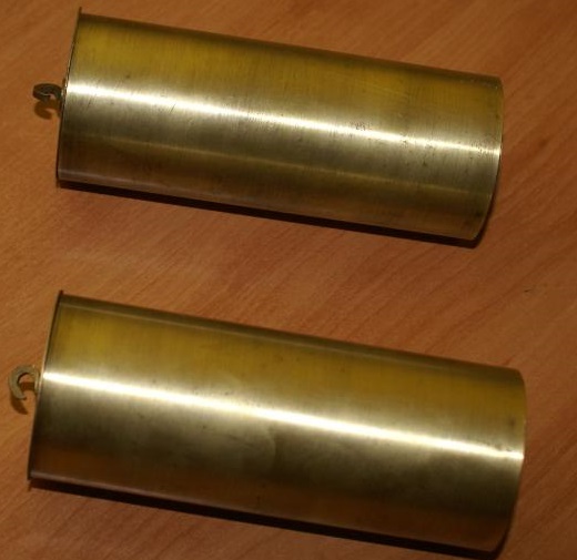

Na aukcji na allegro zakupiłem wagi do zegara medalowego Gustaw Becker .
Właśnie dostałem wagi i mam z nimi problem.
Wagi te mają w sumie 2,90 , szczyty wag czyli dekielki na tych wagach są luźne , a wkład tych wag są wypełniony chyba betonem , które można wysunąć i się sypią
Wydaję mi się że forma będąca w tych wagach "mosiężna "nie powinna wysuwać się z wypełnienia .
Zauważyłem też ze szyty wag (dekielki od strony właśnie haków) mają ciut większą średnice niż reszta wagi.
Czyżby źle spasowane / przycięte??
Gdzieś znalazłem że wypełnieniem powinien być ołów .
Chce wiedzieć jaką masę mają mieć z osobna oryginalne wagi , czym powinny być wypełniane.
Jak powinny wyglądać oryginalne wagi , bo jestem teraz w kropce.
Nie wiem czy nie dostałem bubla, ponieważ na aukcji napisane było:

W środku ma być ołów.
Załącz zdjęcia, takiej technologii jeszcze nie widziałem :wacko:

Czy ktoś mi może powiedzieć jaką wagę powinny mieć takie wagi ??
Ważyłem je i jedna ma 1,48 a druga 1,45
Zdjęcie dodaję z allegro

Zrób jeszcze z łaski swojej zdjęcie tego betonu, proszę. Spróbuj lekko zarysować w jednym miejscu.
Moje wszystkie GB mają co prawda długość +- 10 cm, ale i tak objętość będzie prawie identyczna, a waga się z grubsza zgadza.
Więc beton waży tyle samo co ołów????
Czy to nie jest przypadkiem ołów tylko uflejany i pokryty tlenkami?
A dekielki takie mają być... Mogą jeszcze mieć delikatną moletkę na rancie czasami.
Są przytrzymywane przez dokręcenie haczyków. Żadnych spawów, lub lutowań. Po odkręceniu haczyka dekielek odpada :-)
Moje mają po ok. 1.4 +-
Szczerzę przyglądam się coraz bardziej i wydaje mi się że to może faktycznie być i raczej to jest ołów ( jestem zielony w tym ) :-/
Ale nadal dziwi mnie to czemu te dekle nie są jakoś przytwierdzone do całości nawet nie widzę śladu spawu itp.
Zauważyłem dopiero tera że każda z wag jest " z innej parafi" , na jednym z dekielków przy haku są owalne toczenia a drugi jest gładki .

Kupiłem wagi , te opisane wyżej i jeszcze inne każda z tych drugich ma po 1,195

Waga wag Beckera
(2 połowa lat 80 XIX w).:
1. 1,363 kg.
2. 1,362 kg.
Dekielki moletowane, o odrobinę większej od cylindrów średnicy.
Około 1920 roku
1. 1,391 kg
2. 1,390 kg
Pogratulować producentowi....
Piotr
Miałem zamiar o nie powalczyć ale odpuściłem. Wyglądają super. Kup ołów i je zalej. Tylko uważaj to powinien być czysty ołów. Ostatnio mój znajomy zegarmistrz otrzymał zamiast olowiu jakiś stop ołowiu i jeszcze czegoś i po wlaniu do wagi wystrzeliło z powrotem i trochę go poparzyło.
Andrzej
No nie. Zalewa się nie w tych mosiężnych łupinkach tylko w formie. Zalać tez należy, i to we właściwym położeniu stalową "nakrętkę" do wkręcania haczyka.
