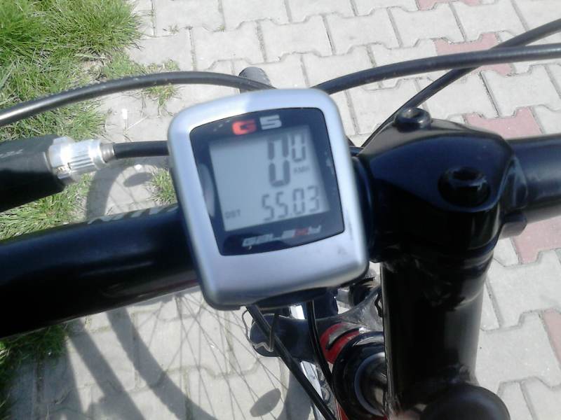

Dzisiejszy przebieg,
szału ni ma :) pod wiatr było, ale za to słonecznie
