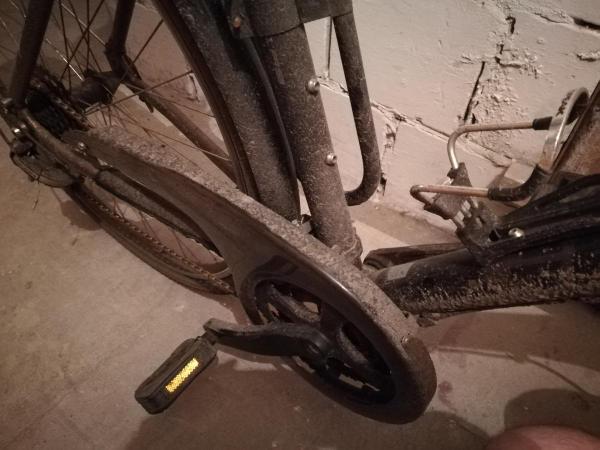

Dzisiejszy dzień był pod znakiem serwisu. Przemyłem rower bo wyglądał już słabo :(
Jeden dzień jazdy w deszczu z śniegiem oraz chlapie pośniegowej. Dodatkowo cały łańcuch w rudej i całkowite usunięcie smaru z napędu.
Zamontowany nowy łańcuch, oczywiście z przygodami :D Doświadczenie zaprocentuje w przyszłości. Przerzutki ustawione i w końcu działają. Nie jest perfekcyjnie, ale jest o niebo lepiej.
Na wiosnę w końcu muszę zabrać się za piasty i porządnie wycentrować koła.
W tak dużej ilości plusów jest jeden minus. Uszkodziłem skuwać  :lol:
Chciałem naprostować to "skrzydełko" i się urwało :P Badziewie, a miało być takie dobre. Przejmować się tym i kupować nowy, czy to tylko taki bajer do niczego nie potrzebny?
Da radę bez tego skrzydełka. Ale trzeba uważać aby nie wygiąć ani nie złamać bolca skuwacza.
Co to zs marka skuwacza?
Długo używałem skuwacza z multitoola topeak i super działał. Nadal działa . To samo skuwacz PRO

A skuwacz, to takie cudo. Sam bolec jest krzywy od nowości  :blink:

Bolec powinien być prosty. Do PRO nawet zapasowy mam :)
Też muszę te 100 km zrobić na jednej wycieczce... Zbieram się do tego dwa sezony już. W tym już zrobiłem postęp... Rekord w postaci 64km w 2,5h :)
Oj te 100 km musi być na moim Crossie. Można kupić zapasowy bolec. Jednak zastanawiam się czy jest sens. Bolec 2,5 zł przesyłka 9 zł... Zobaczymy Ciuchy wyprane. Do rana muszą wyschnąć!

Taki sobie kup: https://rowertak.pl/product-pol-1456-Rozkuwacz-skuwacz-lancucha-HG-i-UG.html
W sumie to to samo, ale tu rączkę masz jak w imadle i dzięki temu robota przy łańcuchach shimano jest przyjemniejsza.
