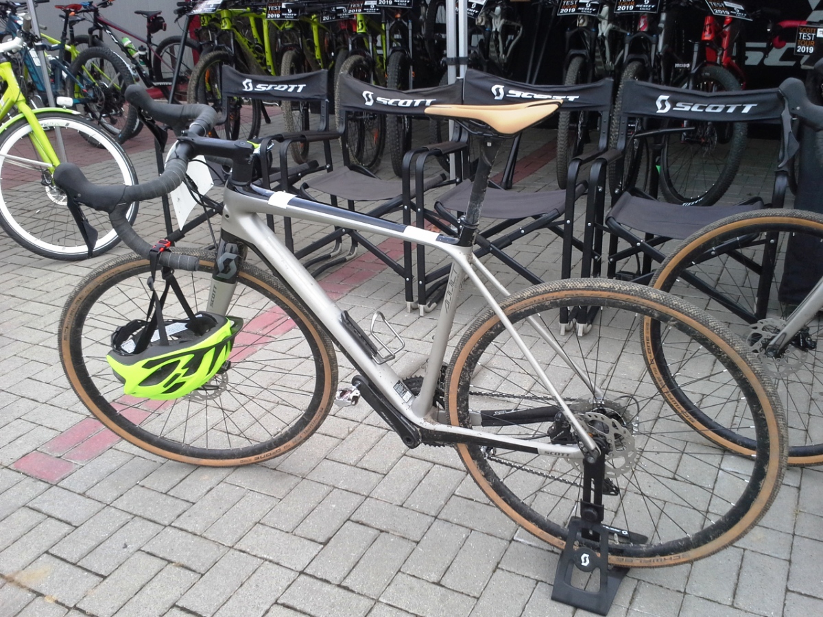

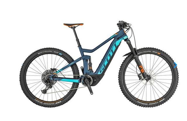

Scott test tour zaliczony. Świetna impreza. Genialne trasy. Jestem mega zadowolony. Pojeździłem sobie 2 ciekawymi rowerkami:
