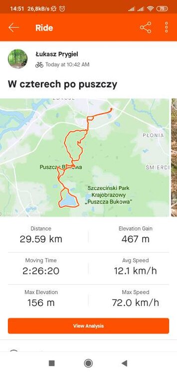

Pojeżdżone bardzo optymalnie Screenshot_2020-08-02-14-51-53-370_com.strava.jpgIMG-20200802-WA0002.jpgIMG-20200802-WA0004.jpgIMG-20200802-WA0014.jpg

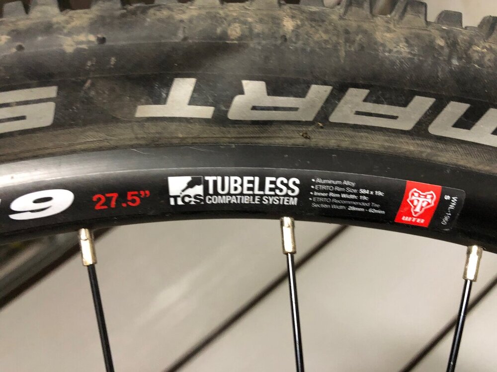

Hm, to jeżeli moja obręcz ma podaną średnicę wewnętrzną 23 a zewnętrzną 27.5 to jakie najwęższe opony można na nią założyć? Teraz są 40C, myślałem o 32C bo interesujący mnie model nie ma szerszego rozmiaru.

SIRLUKE1 masz ty te prędkości maksymalne wcześniej 78 km teraz 72 km. Wolno nie jest
Niezłe.
Na mtb maksymalnie to 60 przekroczyłem.
Szosa ponad 70 było.
No ja miałem 62km mtb na asfalcie GPS pokazał ale to śmierć w oczach komary w zębach.
U mnie prędkość według czujnika z koła

Dzięki chociaż nie rozumiem - to jest szerokość obręczy wewnętrzna czy zewnętrzna?
Ok, z tego co znalazłem to chodzi o wewnętrzną.
Edytowane przez Bugs
Chyba wewnątrz. Bo pierwsza pozycja 13 na zewnątrz to trochę mało
Chyba by mi po nogawkach poszło, jakbym tak szybko jechał
Na pewno są to przełamania na gps mojego telefonu.
Jakieś 40 - 50 może się zdarzyło

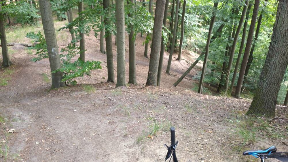

Lat 146ecc8a16d2dc62af3911a471c3131c70.jpg&key=fbb478ff7fcfce362f0c350e688d1cbdc6e478bafbbaff506bc546ef59b830dc
Ale leci
Wysłane z mojego Redmi 8 przy użyciu Tapatalka
Wciągnęła się 😛
ta chopka nie jest trudna
Chciał bym to w twoim wykonaniu zobaczyć 😛
Czasem niewinnie wyglądająca hopka może zaskoczyć
Łatwa jest. Da się ją z takim najazdem i lekkim wybiciem.
Dla większej płynności wypada jednak szybciej.
Nie mam  żadnego bocznego ujęcia tego..
Dało by lepszy pogląd.
 I na nic większego bym ją nie puścił :)

W dniu 2.08.2020 o 11:12, egzo18 napisał:
Nie.
Ale od tego parametru zależy jaka opona wejdzie.
Teoretycznie, a praktycznie to już zależy od samej opony.
23.
I teraz taką ciekawostkę podam.
Do obręczy ETRTO 622x13 stosuje zakres opon od 20 - 45.
Zaleta wąskiej obręczy jest tu taka, że kamerdolce mają ograniczony dostęp do szprych i samej obręczy.
I oczywiście jak to się w internetach pisze opona nie żyje własnym życiem w zakrętach. Zachowując odpowiednie ciśnienia, zachowuje się tak samo jak na szerokich obręczach.

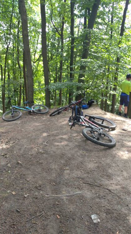

takie hopki to się gravelem lata ;)
Dokładnie.
Podejrzewam, że jakbyś  sobie  np takiego singla , "Wisła" w Grudziądzu, albo z góry Wawrzyńca ( Starogród do Chelmna) poleciał, to takie gówienka jak na foto poleciał byś z szosy, a dodam, że to nie są jeszcze jakieś trudne sektory, bo np takie Falmirowice już dobrze gniotą, a chłopaki, czy nawet ja lecieliśmy to z przełaji, graveli, crossów( no bo mam z barankiem).
No ale żeby wiedzieć , to jednak  trzeba jeździć.
Edytowane przez kaido2

aha, czyli 700x32 mogę spokojnie założyć?
bo znalazłem jeszcze tabelę z DT Swiss i tam już zupełnie zgłupiałem, opony mogę jeszcze oddać
dt-swiss-opona-do-obreczy-2.pdf
