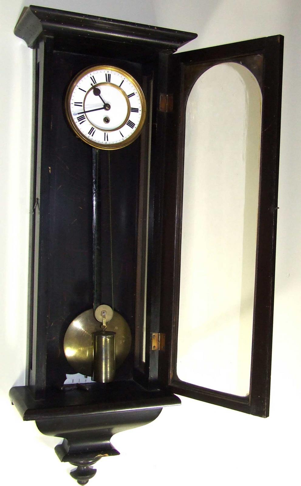

PRGreg 32 #259 Napisano 8 Marca 2013 (edytowane) Sprawdzę jeszcze moje dwa Resche.....A tu też Resch na bardzo niskich numerach 2813 jeszcze z Wiednia w ciekawej skrzyni i w arcy ciekawej cenie..... http://www.ebay.pl/i...984.m1423.l2649 Edytowane 15 Marca 2013 przez tarant 0 Udostępnij tę odpowiedź Odnośnik do odpowiedzi Udostępnij na innych stronach

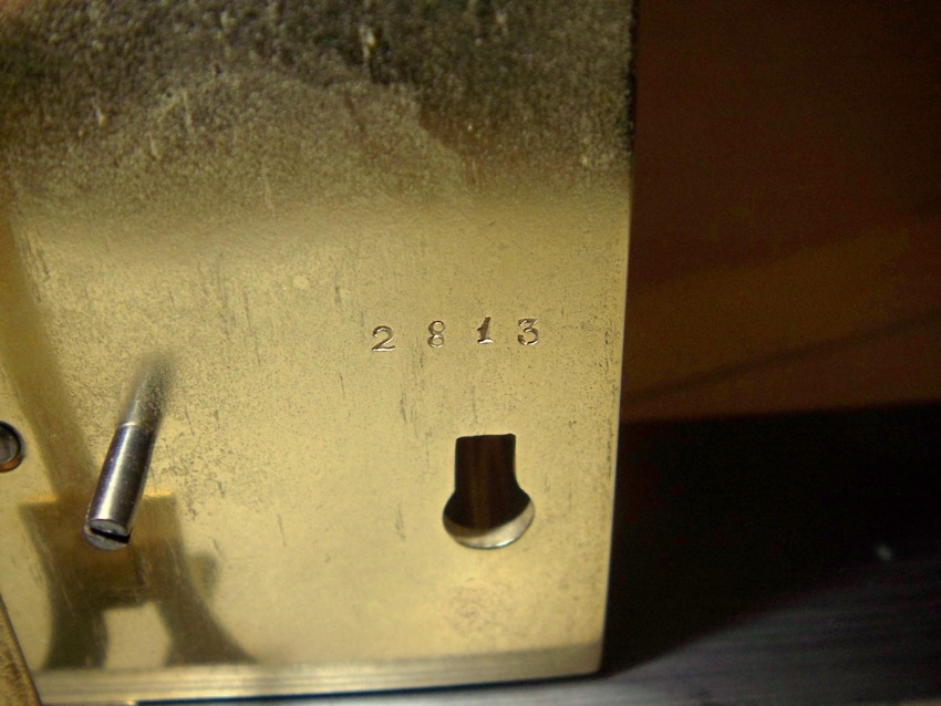

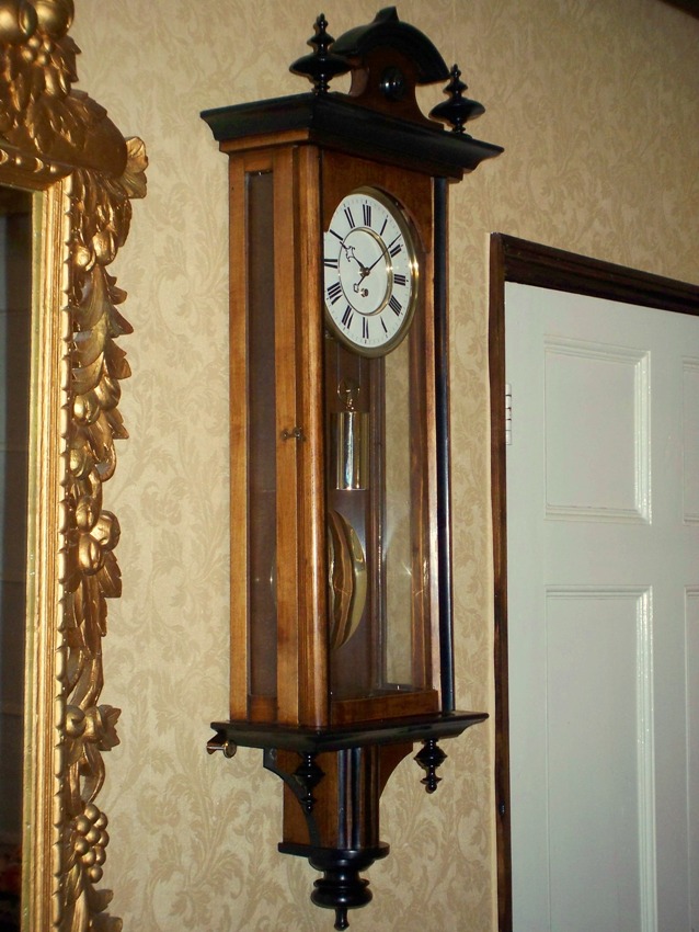

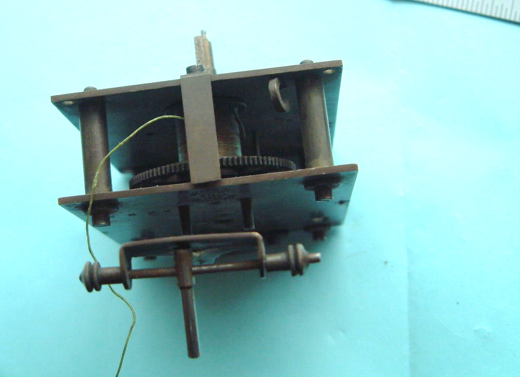

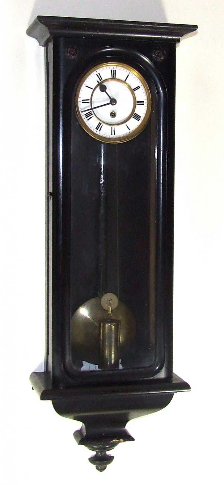

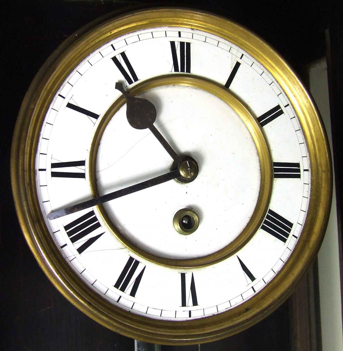

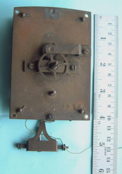

Młot Thora 147 #260 Napisano 13 Marca 2013 (edytowane) Mariusz, jeśli masz werk od Kiniola, ma on numer 4680. Na zdjęciu zapadka z mechanizmu nr 2813(maluch). Ciekawy wzór obudowy.Lepszego zdjęcia nie mam. PRGreg wkleił link w poście nad moim, tam są zdjęcia całego zegara. Dołączyłem jeszcze kilka zdjęć, bo zegar jest ciekawy i w wyjątkowo ładnym stanie. To nie jest klasyczna miniaturka tylko tzw Dwarf albo Bantam - tarcza ma 18 cm (7 cali) średnicy, soczewka wahadła też jest jak od "dużego" zegara. Edytowane 15 Marca 2013 przez tarant 0 Udostępnij tę odpowiedź Odnośnik do odpowiedzi Udostępnij na innych stronach

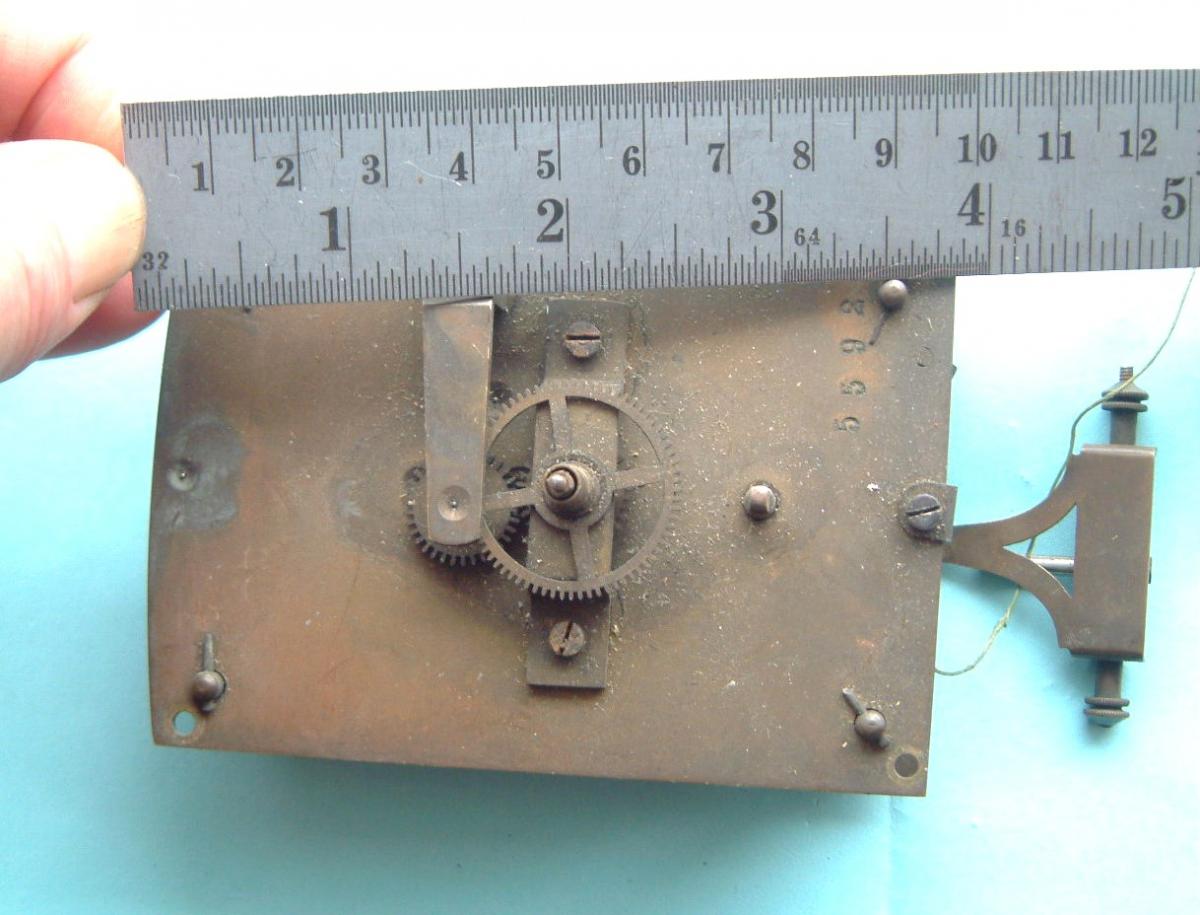

Ulan 4 #261 Napisano 13 Marca 2013 Mariusz, jeśli masz werk od Kiniola, ma on numer 4680. Na zdjęciu zapadka z mechanizmu nr 2813(maluch). Ciekawy wzór obudowy.Lepszego zdjęcia nie mam. PRGreg wkleił link w poście nad moim, tam są zdjęcia całego zegara. Mariusz, odrysuje Ci ta zapadke, ale nie bede wyjmowal z werku. Odstawie ile sie da na zewnatrz i odmaluje na kartce.Poczta moge Ci wyslac ...albo zwymiaruje to co moge i klikne zdjecie. 0 Udostępnij tę odpowiedź Odnośnik do odpowiedzi Udostępnij na innych stronach
Młot Thora 147 #262 Napisano 13 Marca 2013 Tylko jaki zapadka ma mieć kształt? Czy za kryterium przyjmiemy numerację mechanizmów, czy nie.Nie ma materiału porównawczego, mechanizm z mojego zdjęcia, to "maluch" 0 Udostępnij tę odpowiedź Odnośnik do odpowiedzi Udostępnij na innych stronach
Mariusz 109 #263 Napisano 13 Marca 2013 Jacku - dobre zdjęcia wystarczą.Może by je też zamieścić w tym wątku - jak pozwolisz. Potrzebne zdjęcie z góry tak by było widać na którym zębie bębna zaskakuje zapadka, może być pomocny pomiar grubości blachy z jakiej jest zrobiona.No i jakieś zdjęcie boczne zapadki.Resztę wyciągnę sobie z programu graficznego No i przydałoby się rozstrzygnąć definitywnie czy tuleja na której siedzi zapadka jest jednością z osią... Młocie Thora - tak - mam mechanizm od Krzyśka i ma ten numer - dobrze wydedukowałeś Zdjęcia z aukcji jakiś czas temu "pobrałem" i nawet go uwzględniłem w opisie mechanizmów kilka postów wyżej. Dzięki wszystkim za pomoc.--------------------------------------------Myślę, że zmiany w mechanizmach mają ścisły związek z ilością produkowanych sztuk - zmieniali, bo im przeszkadzała pracochłonność - tak na mój rozum. 0 Pozdrawiam Mariusz Udostępnij tę odpowiedź Odnośnik do odpowiedzi Udostępnij na innych stronach
Ulan 4 #264 Napisano 13 Marca 2013 Jacku - dobre zdjęcia wystarczą.Może by je też zamieścić w tym wątku - jak pozwolisz. Potrzebne zdjęcie z góry tak by było widać na którym zębie bębna zaskakuje zapadka, może być pomocny pomiar grubości blachy z jakiej jest zrobiona.No i jakieś zdjęcie boczne zapadki. No to jestesmy umowieni, najpozniej sobota-niedziela. 0 Udostępnij tę odpowiedź Odnośnik do odpowiedzi Udostępnij na innych stronach

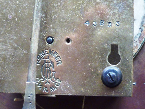

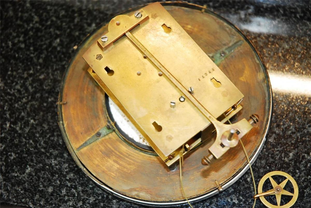

Mariusz 109 #268 Napisano 13 Marca 2013 (edytowane) Lusyk - potrzebuję zapadki mechanizmu przeciwzapadkowego do chodzika Rescha.Wg obecnej wiedzy była do mechanizmu nr 7628. Ale jakby co nie ma biedy - istnieje jedna w Polsce ( póki co ) na wzór Młocie Thora - nieźle Pojawia się "nowa grupa"... tylko jaki to jest nr ? 42791 czy 42191 ? Przydałby się wygląd całej płyty 43833 ... no i zdjęcia płyt przednich I znalazłem ciekawostkę sprzed 9 lat, której link sam zamieściłem http://www.prices4an...nch-A044617.htm Resch 49260 z Wiednia raczej Cholera, że mechanizmu nie pokazali Z tego by wynikało, że wszystkie zmiany były jeszcze robione w Wiedniu !Niby ma to swoją logikę - jak juz nic nie było do uproszczenia się rozbudowali Edytowane 7 Czerwca 2013 przez Mariusz 0 Pozdrawiam Mariusz Udostępnij tę odpowiedź Odnośnik do odpowiedzi Udostępnij na innych stronach
lusyk 7 #269 Napisano 13 Marca 2013 Lusyk - potrzebuję zapadki mechanizmu przeciwzapadkowego do "miniaturki " Rescha.Wg obecnej wiedzy była do mechanizmu nr 7628. Ale jakby co nie ma biedy - istnieje jedna w Polsce ( póki co ) na wzór Młocie Thora - nieźle Pojawia się "nowa grupa"... tylko jaki to jest nr ? 42791 czy 42191 ? Przydałby się wygląd całej płyty 43833 ... no i zdjęcia płyt przednich I znalazłem ciekawostkę sprzed 9 lat, której link sam zamieściłem http://www.prices4an...nch-A044617.htm Resch 49260 z Wiednia raczej Cholera, że mechanizmu nie pokazali Z tego by wynikało, że wszystkie zmiany były jeszcze robione w Wiedniu !Niby ma to swoją logikę - jak juz nic nie było do uproszczenia się rozbudowali ....mam ten zegar z linku nr 57 xxx 0 Udostępnij tę odpowiedź Odnośnik do odpowiedzi Udostępnij na innych stronach
lusyk 7 #270 Napisano 13 Marca 2013 Chyba nie bardzo rozumiem - za duży skrót myślowy uczyniłeś lusyk "Mówisz" o linku do zegara 49260 ? o tym linku pisałem a nr 57xxx to jest w moim zegarze. 0 Udostępnij tę odpowiedź Odnośnik do odpowiedzi Udostępnij na innych stronach
Mariusz 109 #271 Napisano 13 Marca 2013 Rozumiem czyli masz taki/podobny zegar. Wg dotychczasowej naszej wiedzy powinien mieć następującą charakterystykę mechanizmu : -mechanizm przeciwzapadkowy brak-mostek wychwytu tylna płyta przekuwany-łożysko nastawne w przedniej płycie - brak-mocowanie słupków do tylnej płyty - śruby-pojawia się sygnatura Zgadza się ? Ten z linku ma jedna ciekawą rzecz podpis wiedeński. Na ile to należy brać na poważnie wg Was ? 0 Pozdrawiam Mariusz Udostępnij tę odpowiedź Odnośnik do odpowiedzi Udostępnij na innych stronach
lusyk 7 #272 Napisano 13 Marca 2013 Rozumiem czyli masz taki/podobny zegar. Wg dotychczasowej naszej wiedzy powinien mieć następującą charakterystykę mechanizmu : -mechanizm przeciwzapadkowy brak-mostek wychwytu tylna płyta przekuwany-łożysko nastawne w przedniej płycie - brak-mocowanie słupków do tylnej płyty - śruby-pojawia się sygnatura Zgadza się ? Ten z linku ma jedna ciekawą rzecz podpis wiedeński. Na ile to należy brać na poważnie wg Was ? W moim sygnatura jest, na reszte odpowiem jutro + zdj.Podpis wiedeński trzeba brac na poważnie, znam lokalizacje zegara w identycznej skrzyni z podpisem wiedeńskim i chyba mam gdzieś zdj. 0 Udostępnij tę odpowiedź Odnośnik do odpowiedzi Udostępnij na innych stronach

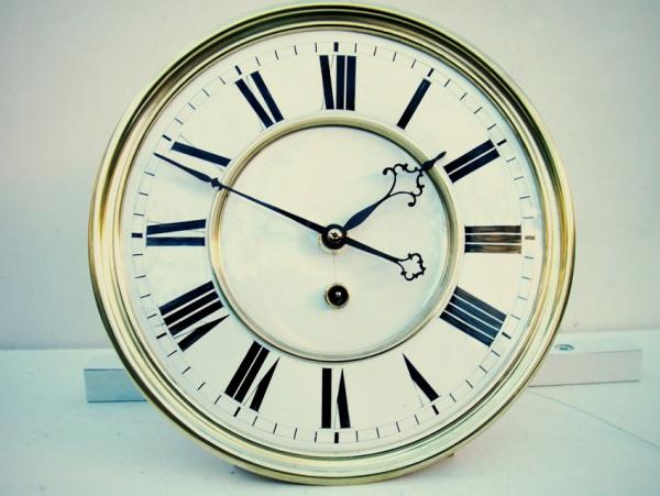

fibo 416 #274 Napisano 13 Marca 2013 No więc wysokość 29,75 inches (75,5 cm), szerokość 10 (25,4), tarcza 5,25 (13,3). 0 Udostępnij tę odpowiedź Odnośnik do odpowiedzi Udostępnij na innych stronach
fibo 416 #275 Napisano 13 Marca 2013 (edytowane) ciąg dalszy no tak, wiedziałem... jeszcze leniuch... Edytowane 13 Marca 2013 przez fibo 0 Udostępnij tę odpowiedź Odnośnik do odpowiedzi Udostępnij na innych stronach
