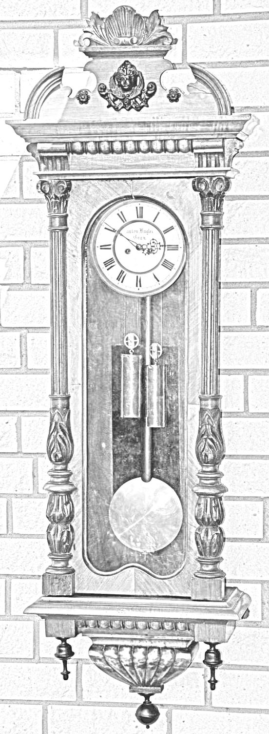

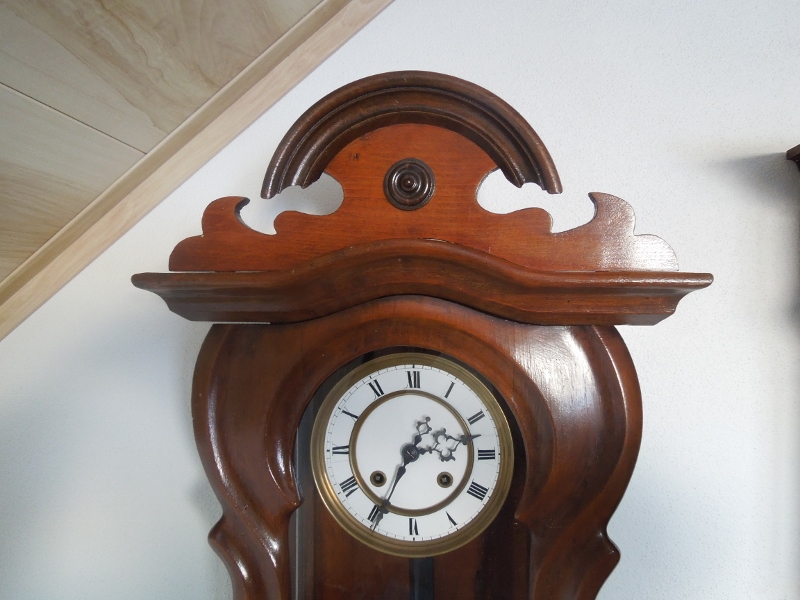

Młot Thora 147 #1128 Napisano 18 Stycznia 2017 Według mnie prezentowana korona nie pasuje do tej obudowy. Więcej, śmiem twierdzić, że pochodzi od zegara niemieckiego. Sugerują to aplikacje (kwiatki gipsowe, aniołek), nagminnie spotykane w obudowach niemieckich. Dodatkowo korona jest jeszcze za wąska w stosunku do gzymsu.http://www.snclocks.com/Clocks/AntiqueandVintageClocks/AltDeutsch-Clocks/326-Month-Duration-Resch/i-5Pv8KGw Można by zastosować wzór korony z linku, jak w obudowach o podwójnym gzymsie u Rescha. 0 Udostępnij tę odpowiedź Odnośnik do odpowiedzi Udostępnij na innych stronach
Mariusz 109 #1129 Napisano 18 Stycznia 2017 (edytowane) Broda też niby nie pasuje do Rescha, ale skoro są już przynajmniej dwa identyczne...Przy czym dolne sterczyny w tym kompletnym są raczej wtórne.Te z zegara niekompletnego wydają się być typowymi dla Rescha. Chyba w serii "bocznej" pokazywanej przez Lusyka bardzo podobne ozdoby były.Sama góra korony "kompletnego" ( rzeźbienie ) pasuje do Rescha.Argument, że jest za wąska... chyba odpada, jeżeli się przejrzy archiwa - jest tego sporo w takim układzie.Niemniej identycznej nie ma, podobnie jak w przypadku bardzo wielu innych Edytowane 18 Stycznia 2017 przez Mariusz 0 Pozdrawiam Mariusz Udostępnij tę odpowiedź Odnośnik do odpowiedzi Udostępnij na innych stronach
Młot Thora 147 #1130 Napisano 18 Stycznia 2017 Dobór korony przy dość dużym materiale porównawczym u Rescha, nie stanowi problemu. Przynajmniej nie pokazujmy delikatnie mówiąc kontrowersyjnych wzorów. 0 Udostępnij tę odpowiedź Odnośnik do odpowiedzi Udostępnij na innych stronach
Mariusz 109 #1131 Napisano 18 Stycznia 2017 Hmmm - nie pokazywałem wzoru korony, a jedynego jakiego miałem o podobnej /identycznej skrzynce 0 Pozdrawiam Mariusz Udostępnij tę odpowiedź Odnośnik do odpowiedzi Udostępnij na innych stronach

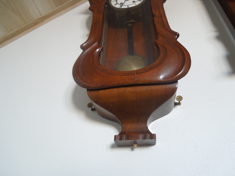

Yuriy Sh 0 #1132 Napisano 19 Stycznia 2017 Przyjaciele Dziękuję za zrozumienie! Jeśli jest możliwość to Proszę o przesłanie zdjęć zawieszenia górny dolny i średniZrobię zdjęcia obudowy i pokażę wam 0 Udostępnij tę odpowiedź Odnośnik do odpowiedzi Udostępnij na innych stronach

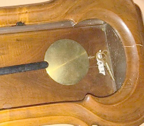

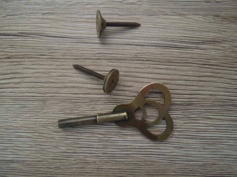

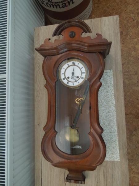

Marian72 70 #1133 Napisano 21 Stycznia 2017 Witam,znalazliem kolejnom sprezyne polgodzine.Niestety wahadlo neorginalne.Podoba sa panstwu? 0 Udostępnij tę odpowiedź Odnośnik do odpowiedzi Udostępnij na innych stronach

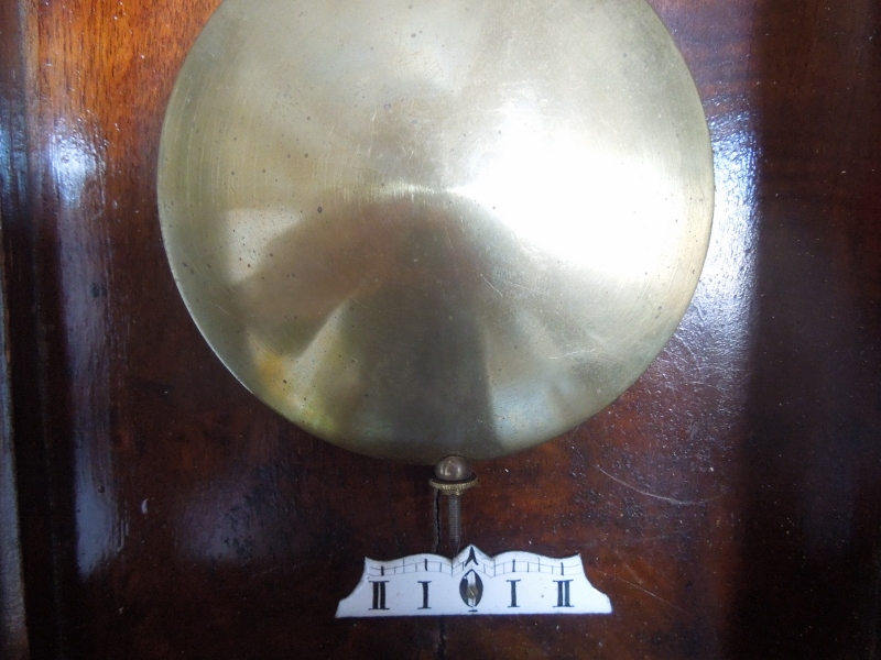

tarant 2979 #1134 Napisano 21 Stycznia 2017 Klucz jest oryginalny. Ale czy skrzynia? Jakby trochę za dużo jest miejsca w drzwiczkach wokół tarczy. Ale to może być złudzenie. Jaki jest numer seryjny? 0 Pozdrawiam Piotr Tolerancja musi być nietolerancyjna wobec nietolerancji. Němec z Královce Udostępnij tę odpowiedź Odnośnik do odpowiedzi Udostępnij na innych stronach
Marian72 70 #1135 Napisano 21 Stycznia 2017 Zegar jeszce nejest u mnia w domu,jest w drodze.Do poky wiem že numer jest w okolici 149xxx.Jak zegar bedzie w mojom posadaniu wysle zdjiencia! 0 Udostępnij tę odpowiedź Odnośnik do odpowiedzi Udostępnij na innych stronach
Mariusz 109 #1136 Napisano 21 Stycznia 2017 (edytowane) Gratuluję zakupu.Co do wahadła - trudno powiedzieć czy i w jakich fragmentach jest to oryginał.Występowały sprężynowe z wahadłami "drewnianymi". Okaże się jak pokażesz zdjęcia mechanizmu od tyłu i oczywiście całego wahadła.Ładnie zachowana skrzynka.Czekamy na zdjęcia EDIT Jeszcze jedno - Marian - nie licz na moje/nasze odpowiedzi na pytania, które zadałeś na NAWCC, skoro wcześniej zadałeś je tu.Rozumiem, że masz pełne prawo do zadania ich również tam, w nadziei, że ktoś na nie odpowie, ale nie traktuj braku odpowiedzi z naszej strony tam, jako braku zainteresowania Twoimi zegarami, a jedynie jako niechęć do powielania wątków. Edytowane 21 Stycznia 2017 przez Mariusz 0 Pozdrawiam Mariusz Udostępnij tę odpowiedź Odnośnik do odpowiedzi Udostępnij na innych stronach
tarant 2979 #1137 Napisano 21 Stycznia 2017 Ani soczewka ani wychylnik nie są produktem Rescha. 0 Pozdrawiam Piotr Tolerancja musi być nietolerancyjna wobec nietolerancji. Němec z Královce Udostępnij tę odpowiedź Odnośnik do odpowiedzi Udostępnij na innych stronach
Mariusz 109 #1138 Napisano 21 Stycznia 2017 (edytowane) Dlatego napisałem " czy i w jakich fragmentach "Wychylnik jest raczej wiedeński, ale skrzynka robi wrażenie za dużej... wg mnie ( soczewka wahadła powinna być niżej w skrzynce ) , więc tu jesteśmy zgodni. Edytowane 21 Stycznia 2017 przez Mariusz 0 Pozdrawiam Mariusz Udostępnij tę odpowiedź Odnośnik do odpowiedzi Udostępnij na innych stronach
fibo 416 #1139 Napisano 21 Stycznia 2017 Też mam wrażenie, że skrzynka jest trochę zbyt obszerna na tę sprężynę, a tarcza ma optyczne "luzy" w stosunku do otworu w drzwiach. Wszystkie zegary Rescha, które widziałem do tej pory, miały bardzo precyzyjnie zaprojektowane skrzynie. Zdjęcia wieszaka i reszty zegara coś powinny wyjaśnić.Ta mi jakimś Dwarfem może pachnie? Gdyby tam była większa tarcza i większa soczewka, to by się wszystkie proporcje broniły. 0 Udostępnij tę odpowiedź Odnośnik do odpowiedzi Udostępnij na innych stronach
Marian72 70 #1140 Napisano 21 Stycznia 2017 EDIT Jeszcze jedno - Marian - nie licz na moje/nasze odpowiedzi na pytania, które zadałeś na NAWCC, skoro wcześniej zadałeś je tu.Rozumiem, że masz pełne prawo do zadania ich również tam, w nadziei, że ktoś na nie odpowie, ale nie traktuj braku odpowiedzi z naszej strony tam, jako braku zainteresowania Twoimi zegarami, a jedynie jako niechęć do powielania wątków.. Mariusz,ja zadam pytanie na Nawcc tylko wtedy jak nedostane odpowiedzi na KLMZ!Pytania na Beckery dostaje odpowiedzi na Nawcc.A na Pytania na Resche dostaje na KLMZ.A jak nema odpowiedzi tak to traktuje že panstwo newie.Ja bardzo dzienkuje za každú mnie udzelenu odpowiedz a reakcie a podziwiam Waszu wiedze. 0 Udostępnij tę odpowiedź Odnośnik do odpowiedzi Udostępnij na innych stronach
Marian72 70 #1141 Napisano 21 Stycznia 2017 Ta mi jakimś Dwarfem może pachnie? Gdyby tam była większa tarcza i większa soczewka, to by się wszystkie proporcje broniły.. Zbyt za maly dwarf wedlug mie?Ja tam wienksze luzy newidze,jak popatrze na iné zegary! 0 Udostępnij tę odpowiedź Odnośnik do odpowiedzi Udostępnij na innych stronach
Mariusz 109 #1142 Napisano 22 Stycznia 2017 (edytowane) Marian - mnie chodziło o ten post (#179 )http://mb.nawcc.org/showthread.php?103557-Post-Your-Gebr%C3%BCder-Resch-clocks-here/page12 Nie ma sensu wg mnie, byśmy dyskusję odbytą tu powielali tam.Z drugiej strony głupio wygląda, gdy nie uzyskujesz odpowiedzi tam od nas na zadane pytania.Odpowiedzią mógłby być link do dyskusji na tym forum... W tym wypadku sprawa jest chyba wyjaśniona - uznaliśmy to ( tak rozumiem ) za niefabryczną przeróbkę w celach trudnych do precyzyjnego określenia.Niemniej działanie przeróbki jest jasno sprecyzowane. A co do sprężyny - niecierpliwość nas dopada Póki co ważne, że jest chyba 14-ta sprężyna na świecie znaleziona i tym się cieszmy.Reszta przyjemności i dyskusja jak będą jej zdjęcia Edytowane 22 Stycznia 2017 przez Mariusz 0 Pozdrawiam Mariusz Udostępnij tę odpowiedź Odnośnik do odpowiedzi Udostępnij na innych stronach

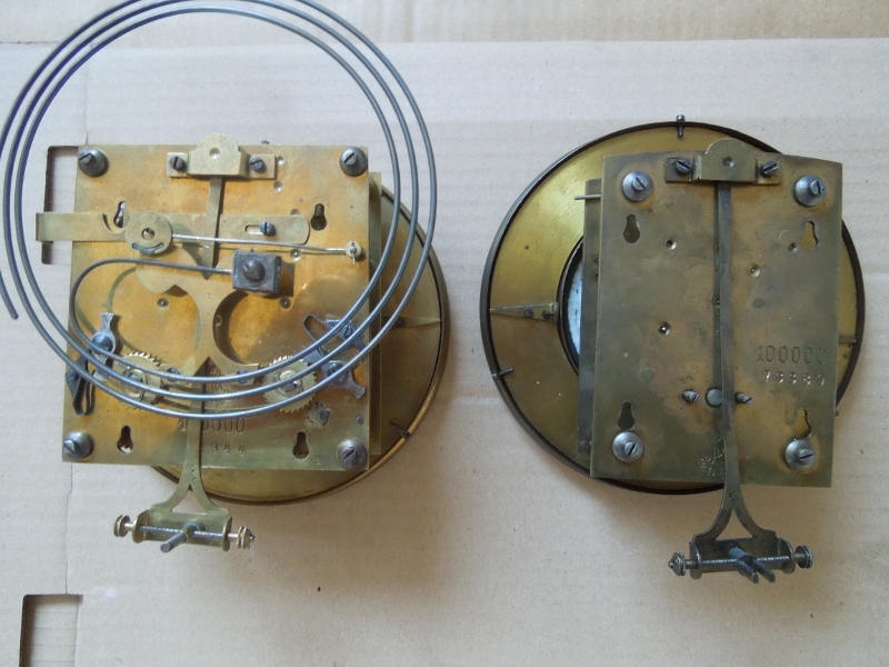

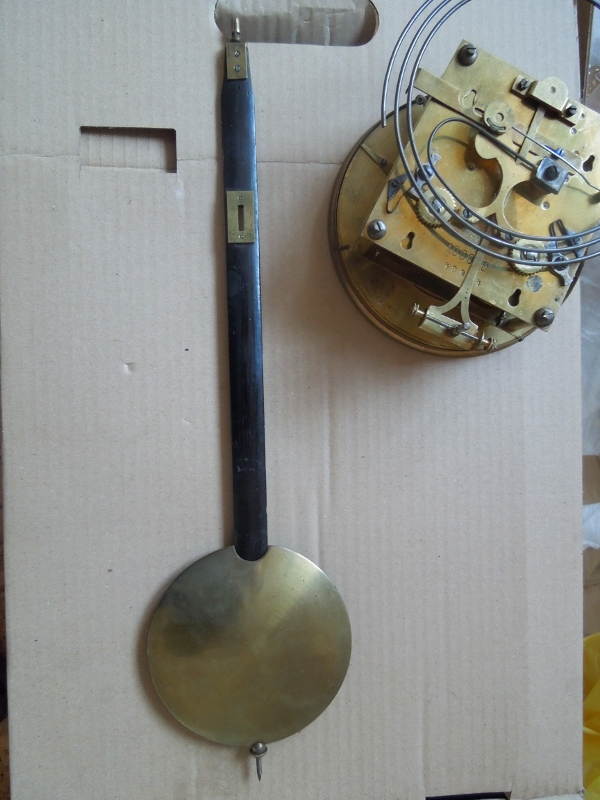

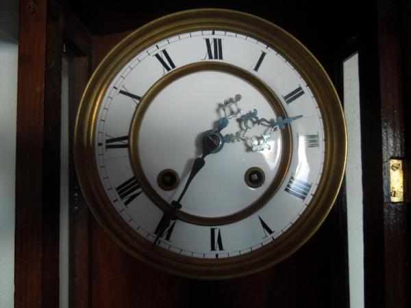

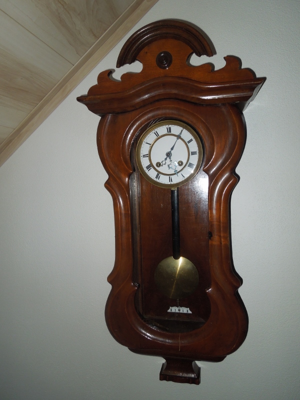

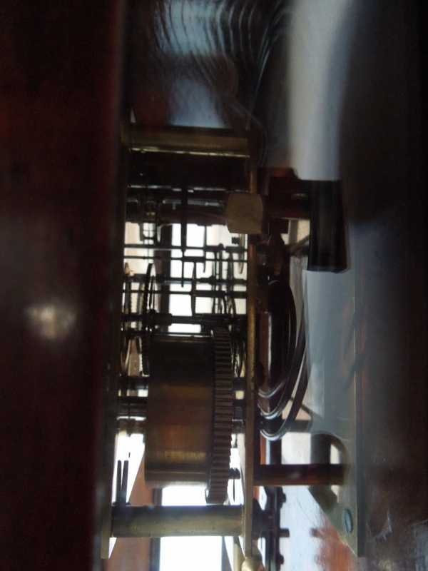

Marian72 70 #1143 Napisano 23 Stycznia 2017 Zegar dotarl bez uszkodzeň,jest u mia w domu.Tarcza 14,5cmm.Wahadlo o dlugošci 41cm,soczewka 11cm to jest GB.Wysylam zdjencia zegara.Zegar jest na chodze.Dwie sprežyny obok sebie.Czekam na panstwa opinie! 0 Udostępnij tę odpowiedź Odnośnik do odpowiedzi Udostępnij na innych stronach
tarant 2979 #1144 Napisano 23 Stycznia 2017 Wahadło nie jest Rescha. Trudno sobie wyobrazić, by wykonano całkiem inne okucia i soczewkę dla tego egzemplarza. Odkręć wieszak mechanizmu - nie ma jakichś śladów?Mój sprężynowy Resch jest odrobinę (dzień?) starszy: 149912, i ma już rusztowe wahadło.Pionizery też nie są Rescha. 0 Pozdrawiam Piotr Tolerancja musi być nietolerancyjna wobec nietolerancji. Němec z Královce Udostępnij tę odpowiedź Odnośnik do odpowiedzi Udostępnij na innych stronach
Marian72 70 #1145 Napisano 23 Stycznia 2017 Wahadło nie jest Rescha. Trudno sobie wyobrazić, by wykonano całkiem inne okucia i soczewkę dla tego egzemplarza. Odkręć wieszak mechanizmu - nie ma jakichś śladów?Mój sprężynowy Resch jest odrobinę (dzień?) starszy: 149912, i ma już rusztowe wahadło.Pionizery też nie są Rescha.Zdarzaju sa nespodzanky,newiem?Pod wieszakam nema šladow inych dziurek!Skrzinka jest orginalna. 0 Udostępnij tę odpowiedź Odnośnik do odpowiedzi Udostępnij na innych stronach
Mariusz 109 #1146 Napisano 23 Stycznia 2017 (edytowane) Zgadzam się z Piotrem. Zdjęcie skrzynki bez wieszaka są nieostre... wydaje się, że tam są ślady "podkowy" i bocznego wspornika wieszaka od gongu z dodatkowym otworem. I jeszcze wrażenie może... wychylnik przymocowany za wysoko ? Edytowane 23 Stycznia 2017 przez Mariusz 0 Pozdrawiam Mariusz Udostępnij tę odpowiedź Odnośnik do odpowiedzi Udostępnij na innych stronach
tarant 2979 #1147 Napisano 23 Stycznia 2017 No nie wiem. Ja tu widzę cień po "niemieckim" wieszaku. 0 Pozdrawiam Piotr Tolerancja musi być nietolerancyjna wobec nietolerancji. Němec z Královce Udostępnij tę odpowiedź Odnośnik do odpowiedzi Udostępnij na innych stronach
roberto266 1 #1148 Napisano 23 Stycznia 2017 Masz rację Mariusz ja też widzę cień po innym wieszaku. 0 Udostępnij tę odpowiedź Odnośnik do odpowiedzi Udostępnij na innych stronach
kiniol 2284 #1149 Napisano 23 Stycznia 2017 Oj 0 Porządek na serwisie o niczym nie świadczy. Często najlepsze usługi świadczone są przez geniuszy w totalnym bałaganie… Udostępnij tę odpowiedź Odnośnik do odpowiedzi Udostępnij na innych stronach
Marian72 70 #1150 Napisano 23 Stycznia 2017 Zgadzam się z Piotrem. Zdjęcie skrzynki bez wieszaka są nieostre... wydaje się, że tam są ślady "podkowy" i bocznego wspornika wieszaka od gongu z dodatkowym otworem. I jeszcze wrażenie może... wychylnik przymocowany za wysoko ? 0 Udostępnij tę odpowiedź Odnośnik do odpowiedzi Udostępnij na innych stronach
