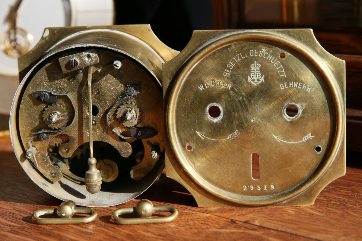

tarant 2979 #1262 Napisano 30 Czerwca 2017 Nie wiem jak to robiono, ale np. na ten budzik "zarezerwowano" numer w roku 1868: 0 Pozdrawiam Piotr Tolerancja musi być nietolerancyjna wobec nietolerancji. Němec z Královce Udostępnij tę odpowiedź Odnośnik do odpowiedzi Udostępnij na innych stronach
Mariusz 109 #1263 Napisano 30 Czerwca 2017 Piotr - otwierasz kolejną niewiadomą i wątpliwą kartę.Nie wiadomo czy numerowano inne mechanizmy, nie wiadomo czy miały oddzielną numerację, czy je sygnowano....Po co to robić ?Poczekajmy na fakty, przykłady...Powedz jak tłumaczysz to poskładanie faktów o którym wspomniałem i nie uciekaj w innych kierunkach.Gonić Cię nie będę 0 Pozdrawiam Mariusz Udostępnij tę odpowiedź Odnośnik do odpowiedzi Udostępnij na innych stronach
janekp 521 #1264 Napisano 30 Czerwca 2017 (edytowane) Nie wiem jak to robiono, ale np. na ten budzik "zarezerwowano" numer w roku 1868: 341479fe2ffce491.jpg budziki GB miały oddzielna numeracje Edytowane 30 Czerwca 2017 przez janekp 0 Znane są tysiące sposobów zabijania czasu,ale nikt nie wie, jak go wskrzesić. Udostępnij tę odpowiedź Odnośnik do odpowiedzi Udostępnij na innych stronach
