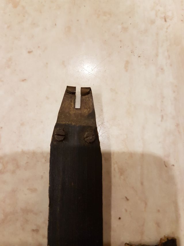

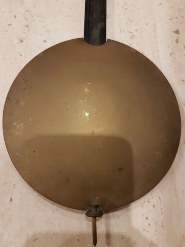

Mariusz 109 #1317 Napisano 11 Lipca 2017 Jeżeli chcecie koledze pomóc to lepiej zastanowić się co z tym można zrobić by miało to "ręce i nogi".Wszystkie tematy niedotyczące Rescha i tak pewnie znikną Wahadło nie wydaje się być problemem nie do rozwiązania.Ponieważ mechanizm nie ma grawerowanej tarczy wahadło zapewne było "zwykłe". 0 Pozdrawiam Mariusz Udostępnij tę odpowiedź Odnośnik do odpowiedzi Udostępnij na innych stronach
arek1a2b 127 #1318 Napisano 11 Lipca 2017 jeśli mechanizm będzie poprawnie odmierzał czas na tym długim wahadle to może zostać, może z czasem coś znajdę. A sama skrzynka cóż, źle nie wygląda trochę kosmetyki i będzie oki.Wiele nie zdziałam tak sądzę.Raczej marne szanse są że znajdę pustą skrzynkę do rescha.One kompletne rzadko się pojawiają gdziekolwiek. 0 Udostępnij tę odpowiedź Odnośnik do odpowiedzi Udostępnij na innych stronach
Mariusz 109 #1319 Napisano 11 Lipca 2017 Wahadło może zostać tylko trzeba by wymienić w nim górne i środkowe okucie, drążek i ... soczewkę z nakrętką regulacyjną .Natomiast jego długość jest bardzo ciekawym tematem do dalszej dyskusji.Możesz zmierzyć jego długość i sprawdzić, czy soczewka nie była przypadkiem dociążana " od góry" ( jeżeli wahadło okaże się dłuższe niż c.a.70 cm 0 Pozdrawiam Mariusz Udostępnij tę odpowiedź Odnośnik do odpowiedzi Udostępnij na innych stronach
arek1a2b 127 #1320 Napisano 11 Lipca 2017 Wahadło może zostać tylko trzeba by wymienić w nim górne i środkowe okucie, drążek i ... soczewkę z nakrętką regulacyjną . to tak na prawdę co ma zostać ?drzewiec na pewno wymienię bo jak pisałem został wyrzeźbiony w miejscu gdzie jest listwa, niby nic ale nie mogę tego strawić. soczewkę taką z nakrętką regulacyjną mam.okucie też jakieś się znajdzie ale z innym numerem długość całkowita wahadła to 78 cm nie widać oznak dociążania ani na zewnątrz ani wewnątrz.Ale nikt nie widział że zegar działa poprawnie w obecnym stanie. I jakoś nie widzę opcji żeby , jeśli mechanizm okaże się P42 działał na tak długim wahadle. Czas pokaże póki co mechanizm jest w benzynie. 0 Udostępnij tę odpowiedź Odnośnik do odpowiedzi Udostępnij na innych stronach

arek1a2b 127 #1323 Napisano 11 Lipca 2017 (edytowane) wahadło mam takie, środkowego okucia nie mam, górne mam ale z innym numerem.Górnego okucia montować go nie będę jeśli ktoś taki nr potrzebuje za dziękuję podaruje kij jest złamany w miejscy środkowego okucia Edytowane 12 Lipca 2017 przez arek1a2b 0 Udostępnij tę odpowiedź Odnośnik do odpowiedzi Udostępnij na innych stronach
