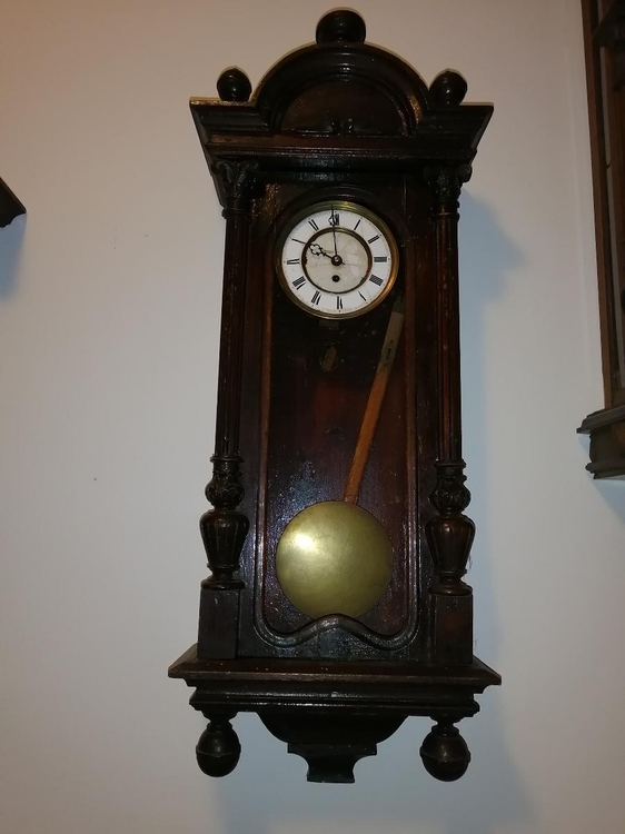

Yahagi 2352 #1984 Napisano 17 Marca 2021 Takie maleństwo wypatrzyłem ... prawda, że fajny ??? 4 Udostępnij tę odpowiedź Odnośnik do odpowiedzi Udostępnij na innych stronach
tarant 2979 #1985 Napisano 17 Marca 2021 Dobrze widzę, sprężynowy? 0 Pozdrawiam Piotr Tolerancja musi być nietolerancyjna wobec nietolerancji. Němec z Královce Udostępnij tę odpowiedź Odnośnik do odpowiedzi Udostępnij na innych stronach
Yahagi 2352 #1986 Napisano 17 Marca 2021 Wychodzi że tak ... za marne pieniądze, tyle że bez osprzętu niestety. 1 Udostępnij tę odpowiedź Odnośnik do odpowiedzi Udostępnij na innych stronach

tarant 2979 #1988 Napisano 17 Marca 2021 Najniższy ze znanych dotąd numerów "sprężynowców" Rescha. Bęben bębnem, ale najprościej je rozpoznać po widełkach w regulatorze wychwytu. 0 Pozdrawiam Piotr Tolerancja musi być nietolerancyjna wobec nietolerancji. Němec z Královce Udostępnij tę odpowiedź Odnośnik do odpowiedzi Udostępnij na innych stronach

Yahagi 2352 #1990 Napisano 17 Marca 2021 58 minut temu, tarant napisał(-a): Najniższy ze znanych dotąd numerów "sprężynowców" Rescha. Bęben bębnem, ale najprościej je rozpoznać po widełkach w regulatorze wychwytu. Jeszcze RUDE sprężynowe takie mają... i jeszcze u kogoś typowo linkowcowego z produktem sprężynowym taki widziałem. Na ogłoszeniu piszą, że tarcza 14,5 0 Udostępnij tę odpowiedź Odnośnik do odpowiedzi Udostępnij na innych stronach

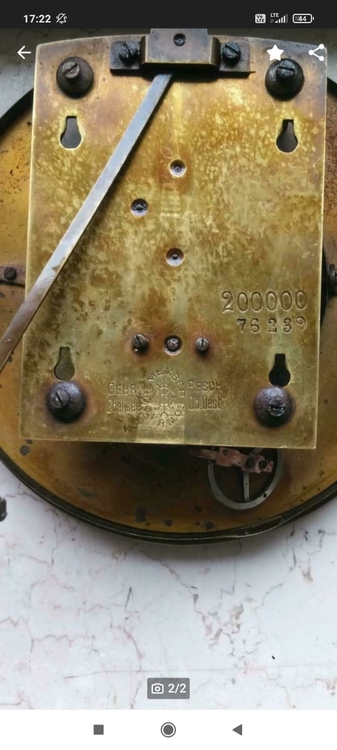

Mariusz 109 #1997 Napisano 25 Marca 2021 Ale to nie sprężyna a wagowy. Trochę okaleczony - płyta cięta, ktoś zrobił rewizję do wychwytu. Cena dobra, soczewka wahadła obca, brak wagi i wskazówki do wymiany. Ale na części super. 0 Pozdrawiam Mariusz Udostępnij tę odpowiedź Odnośnik do odpowiedzi Udostępnij na innych stronach
Yahagi 2352 #1998 Napisano 25 Marca 2021 Właśnie na ten 'powiększony' otwór zwróciłem uwagę... bo nie spotkałem takiego wcześniej. Czyli wychodzi, że on raczej 'autorski' jest a nie orygin... 0 Udostępnij tę odpowiedź Odnośnik do odpowiedzi Udostępnij na innych stronach

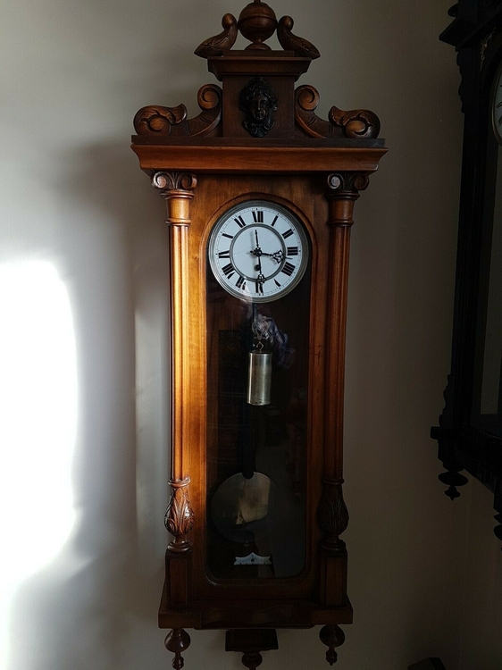

tarant 2979 #1999 Napisano 13 Listopada 2021 Bardzo moim zdaniem ciekawy Junghans z fabryki w Ebensee. Wygląda na początek "własnej" produkcji. Prętowy gong nie jest jeszcze zespolony z wieszakiem. Zastosowano już nowego typu kotwicę "omega" z regulowanymi paletami. Najciekawszy jest jednak nabity numer seryjny. Po raz pierwszy w życiu taki widzę, zapewne numerowana seria była bardzo krótka. Nasuwa się analogia z wprowadzoną 24 lata później limitowaną numeracją zegarów przejmowanego Beckera/VFU. Zdjęcia: kol. Kazimierz A. z grupy fb Czas na Zegary". 3 Pozdrawiam Piotr Tolerancja musi być nietolerancyjna wobec nietolerancji. Němec z Královce Udostępnij tę odpowiedź Odnośnik do odpowiedzi Udostępnij na innych stronach

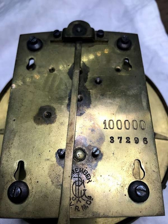

Yahagi 2352 #2000 Napisano 24 Stycznia 2022 Taki Resch Ja wyższego numeru na własne oczy - nie widziałem Ale wspomniany jest na początku: 277501 2/ półgodzinny 1 Udostępnij tę odpowiedź Odnośnik do odpowiedzi Udostępnij na innych stronach
