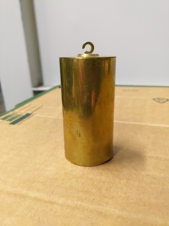

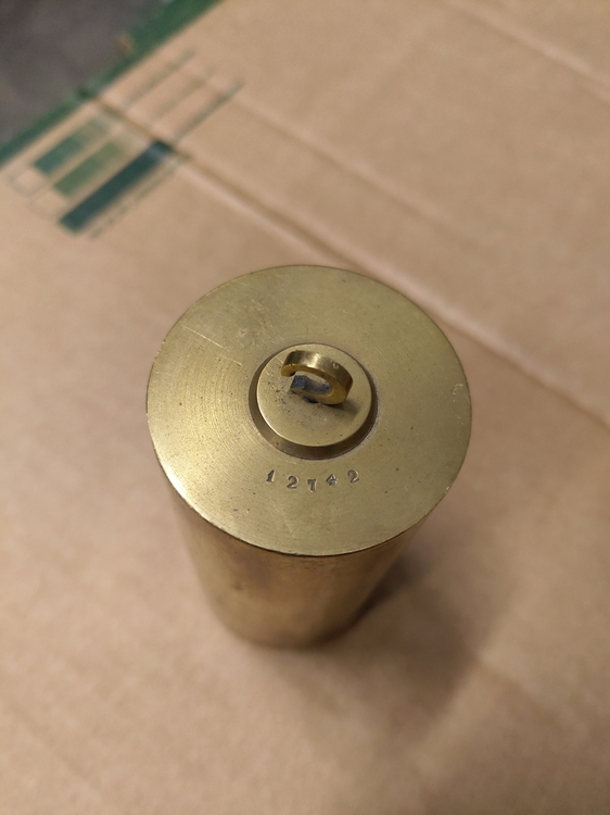

atopos 5 #2052 Napisano 27 Maja 2023 Cześć, Mam takie pytanie: Czy Resh numerował wagi? 0 Udostępnij tę odpowiedź Odnośnik do odpowiedzi Udostępnij na innych stronach
fibo 416 #2053 Napisano 28 Maja 2023 Czasami tak. Proszę pokazać, będzie łatwiej. 0 Udostępnij tę odpowiedź Odnośnik do odpowiedzi Udostępnij na innych stronach
atopos 5 #2054 Napisano 28 Maja 2023 Jutro zrobię zdjęcie. 0 Udostępnij tę odpowiedź Odnośnik do odpowiedzi Udostępnij na innych stronach
atopos 5 #2055 Napisano 31 Maja 2023 Zdjęcia wagi z numerami. 0 Udostępnij tę odpowiedź Odnośnik do odpowiedzi Udostępnij na innych stronach
LESKOS 3484 #2056 Napisano 31 Maja 2023 Dokładnie tak były numerowane i takie podkładki pod zaczepem miały ... 0 Czasem lepiej powiedzieć coś, nie mówiąc NIC! 🤔 Udostępnij tę odpowiedź Odnośnik do odpowiedzi Udostępnij na innych stronach
atopos 5 #2057 Napisano 31 Maja 2023 Dziękuję za odpowiedź. 0 Udostępnij tę odpowiedź Odnośnik do odpowiedzi Udostępnij na innych stronach

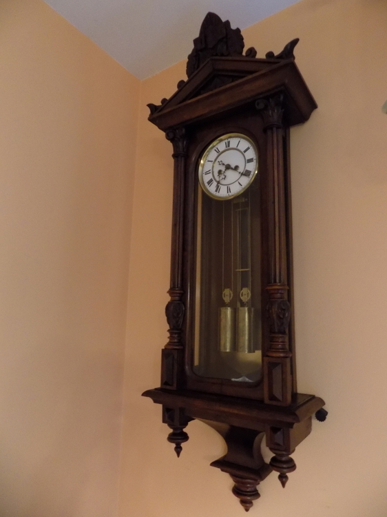

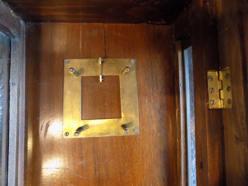

polimerek 279 #2058 Napisano 2 Czerwca 2023 (edytowane) Zegar braci Resch tarcza 16-stka, zegar miniatura ? Wahadło ok. 50 cm. Edytowane 24 Czerwca 2024 przez polimerek 1 Udostępnij tę odpowiedź Odnośnik do odpowiedzi Udostępnij na innych stronach
LESKOS 3484 #2059 Napisano 2 Czerwca 2023 Miniatura to tak od 10 cm tarcza , no może 13 w dół … 2 Czasem lepiej powiedzieć coś, nie mówiąc NIC! 🤔 Udostępnij tę odpowiedź Odnośnik do odpowiedzi Udostępnij na innych stronach
PM1122 1805 #2060 Napisano 3 Czerwca 2023 Tu to będzie taki ,,średniak" 1 Udostępnij tę odpowiedź Odnośnik do odpowiedzi Udostępnij na innych stronach
polimerek 279 #2061 Napisano 3 Czerwca 2023 Pewnie to tak zwany Dwarf Całkiem fajny zegar mi się trafił, taki w sam raz jeżeli chodzi o wielkość, przede wszystkim kompletny, te pręty dodatkowe na wahadle, pierwszy raz takie widzę, to jakieś wzmocnienie ? 0 Udostępnij tę odpowiedź Odnośnik do odpowiedzi Udostępnij na innych stronach
polimerek 279 #2062 Napisano 3 Czerwca 2023 (edytowane) Już znalazłem, tarant wcześniej opisał, jest to wahadło z "kompensacyjnymi" prętami bocznymi, być może w celu stabilizacji ruchu wahadła. Edytowane 3 Czerwca 2023 przez polimerek 0 Udostępnij tę odpowiedź Odnośnik do odpowiedzi Udostępnij na innych stronach
PM1122 1805 #2063 Napisano 3 Czerwca 2023 (edytowane) 4 godziny temu, polimerek napisał(-a): Już znalazłem, tarant wcześniej opisał, jest to wahadło z "kompensacyjnymi" prętami bocznymi, być może w celu stabilizacji ruchu wahadła. Tak, ale nie.... to w celu dokładniejszego odmierzania czasu. Edytowane 3 Czerwca 2023 przez PM1122 1 Udostępnij tę odpowiedź Odnośnik do odpowiedzi Udostępnij na innych stronach
LESKOS 3484 #2064 Napisano 3 Czerwca 2023 Dwarf czyli krasnolud 😉 charakteryzuje się normalną wielością dużej tarczy - 18-20 cm, krótkim wahadłem (około 50-52 cm i o średnicy soczewki jak dla dużych wymiarów (przeważnie ~15 cm) wagami jak dla dużego mechanizmu i tygodniową rezerwą chodu. Czyli jak u krasnoludów - wszystko jak u dużego tylko wzrost (wysokość zegara) karłowata... Ps. w tym wypadku na wahadle boczne pręty to raczej element ozdobny . Choć mógł służyć do podniesienia wysokości środka ciężkości wahadła , a tym samym wydłużyć je o 2-3 cm (dopasować do skrzynki). ale raczej element zdobniczy. Zatosowanie takich prętów jako kompensacji lub stabilizacji wymagałoby zmiany konstrukcji wahadła (ich mocowania). Dla patyka drewnianego wahadła w zasadzie nie było technicznej potrzeby stosowania takich. Stosowano dla regulatorów wysokiej klasy np z kompensacją termiczną lub baryczną. Ale to inna bajka 😉 2 Czasem lepiej powiedzieć coś, nie mówiąc NIC! 🤔 Udostępnij tę odpowiedź Odnośnik do odpowiedzi Udostępnij na innych stronach

polimerek 279 #2067 Napisano 3 Czerwca 2023 0 Udostępnij tę odpowiedź Odnośnik do odpowiedzi Udostępnij na innych stronach
polimerek 279 #2068 Napisano 3 Czerwca 2023 (edytowane) To ładny zegar🙂 nie dwarf, nie miniatura, niepospolity ( wahadło 50 cm) Edytowane 3 Czerwca 2023 przez polimerek 0 Udostępnij tę odpowiedź Odnośnik do odpowiedzi Udostępnij na innych stronach
polimerek 279 #2069 Napisano 4 Czerwca 2023 (edytowane) Tarcza tego zegara z ramką 16 cm. bez ramki 13,5 cm. Edytowane 22 Czerwca 2024 przez polimerek 0 Udostępnij tę odpowiedź Odnośnik do odpowiedzi Udostępnij na innych stronach
LESKOS 3484 #2070 Napisano 4 Czerwca 2023 (edytowane) Produkowano w XIX wieku zegary o różnych średnicach tarcz… jest ok. Ładny zegar … Edytowane 4 Czerwca 2023 przez LESKOS 1 Czasem lepiej powiedzieć coś, nie mówiąc NIC! 🤔 Udostępnij tę odpowiedź Odnośnik do odpowiedzi Udostępnij na innych stronach
polimerek 279 #2071 Napisano 4 Czerwca 2023 Jak mierzyć tarczę, wymiary zewnętrzne z ramką ? 0 Udostępnij tę odpowiedź Odnośnik do odpowiedzi Udostępnij na innych stronach
LESKOS 3484 #2072 Napisano 4 Czerwca 2023 Ja mierzę po zewnętrznej z ramką i tak to rozumiem w sensie wymiaru tarczy. To jest ważne w kontekście otworu drzwiczek skrzyni. 2 Czasem lepiej powiedzieć coś, nie mówiąc NIC! 🤔 Udostępnij tę odpowiedź Odnośnik do odpowiedzi Udostępnij na innych stronach
PM1122 1805 #2073 Napisano 4 Czerwca 2023 Ja , podobnie 1 Udostępnij tę odpowiedź Odnośnik do odpowiedzi Udostępnij na innych stronach

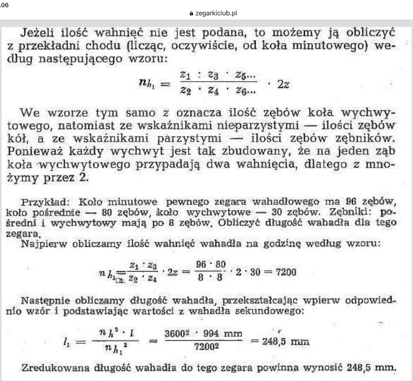

polimerek 279 #2074 Napisano 4 Czerwca 2023 (edytowane) Ten zegar jak na wagowy chodzi "szybko" ( nie w sensie że się spieszy ) tak jak sprężynowy, ale to pewnie dlatego że wahadło jest krótkie. Edytowane 8 Czerwca 2023 przez polimerek 0 Udostępnij tę odpowiedź Odnośnik do odpowiedzi Udostępnij na innych stronach
LESKOS 3484 #2075 Napisano 4 Czerwca 2023 no tak ... poszukaj informacji na temat okresu drgań... To zagadnienie opisane w wielu książkach. w skrócie możesz poczytać tu ... 3 Czasem lepiej powiedzieć coś, nie mówiąc NIC! 🤔 Udostępnij tę odpowiedź Odnośnik do odpowiedzi Udostępnij na innych stronach
