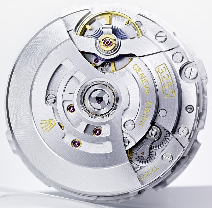

Zastanawiam się jak wypadnie w praktyce nowy kaliber Rolexa 3255 w kontekście precyzji i stabilności chodu. Na razie jest montowany chyba tylko w DATE-DATE 40, więc na dobre nie zdążył się jeszcze rozpowszechnić. Znacie już może jakieś recenzje użytkowników ?
No i ciekawe kiedy będziemy mieli nowego Suba na tym werku ? 2016, 2017 czy później, jak myślicie ?
" Nikomu nieznane tajemne serce zegara " - Elias Canetti
Ja myślę, że nowy werk do Suba wsadzą jak wyjdzie nowsza wersja Suba a na to parę lat możemy jeszcze poczekać. Też jestem ciekaw tego mechanizmu.
