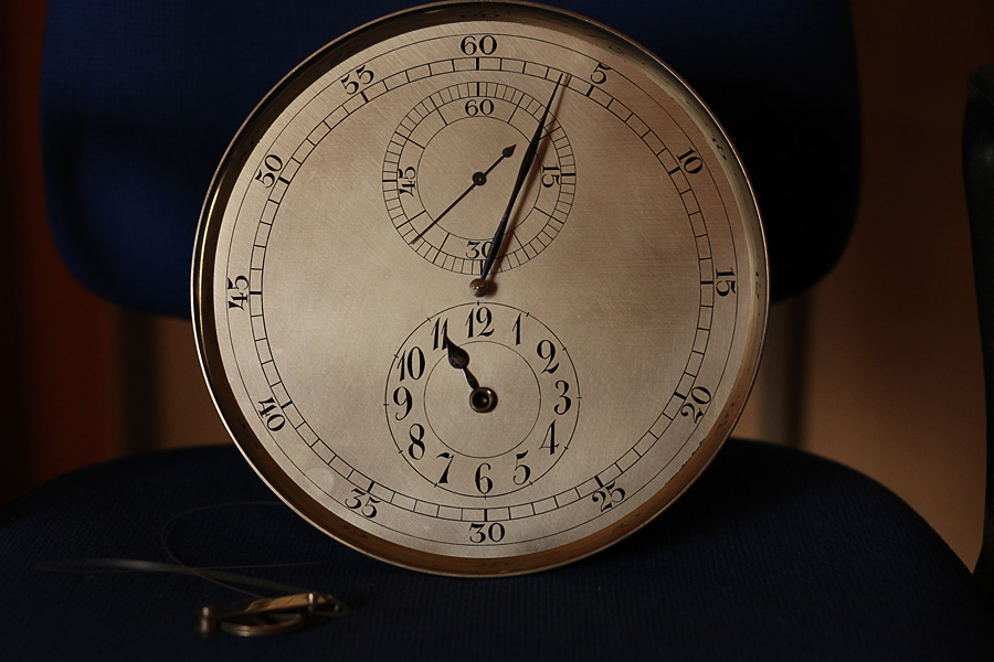

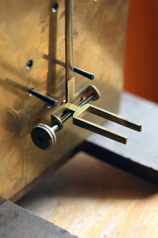

Witam! Uprzejmie proszę w miarę chęci, możliwości i posiadanej wiedzy o zidentyfikowanie tego regulatora, producent, może ilość egzemplarzy.
Moja wiedza w tym temacie. Widziałem ten zegar dawno temu u kogoś w katalogu ze starymi zegarami. Czyli produkowany nie jednostkowo. Jest podpis zegarmistrza o inicjałach J. Thuma in Vinn, nie Wien, chyba, że coś źle przeczytałem, ale nie sprawdzę teraz , przy okazji jak będzie rozebrany. podpis znajduje się na rewersie tarczy. Zegar sekundowy z tarczą w stylu astronomicznym o naciągu miesięcznym. Obciążnik waga 5kg, wahadło ok 7kg, założony na środkowy pręt obciążnik . Kotwica kuta obejmuje 10 zębów z 30 koła wychwytowego. Okleina orzechowa. Gabaryty zewnętrzne w cm 150x41x16. To tyle mojej wiedzy, chodzi bez uwag u mnie przez 10 lat. W miarę możliwości udzielę odpowiedzi na pytania. Z góry dziękuję za pomoc. Piotr :)
Gratulacje za zegar i pierwszy własny temat :)
Zegarmistrz nie musiał być w tamtych czasach zbytnio gramotny, byki w sygnaturach nieraz można spotkać. Bez fotek mechanizmu chyba się nie obędzie.

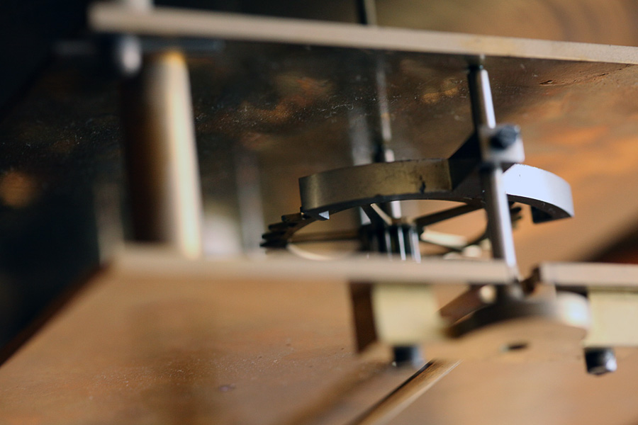

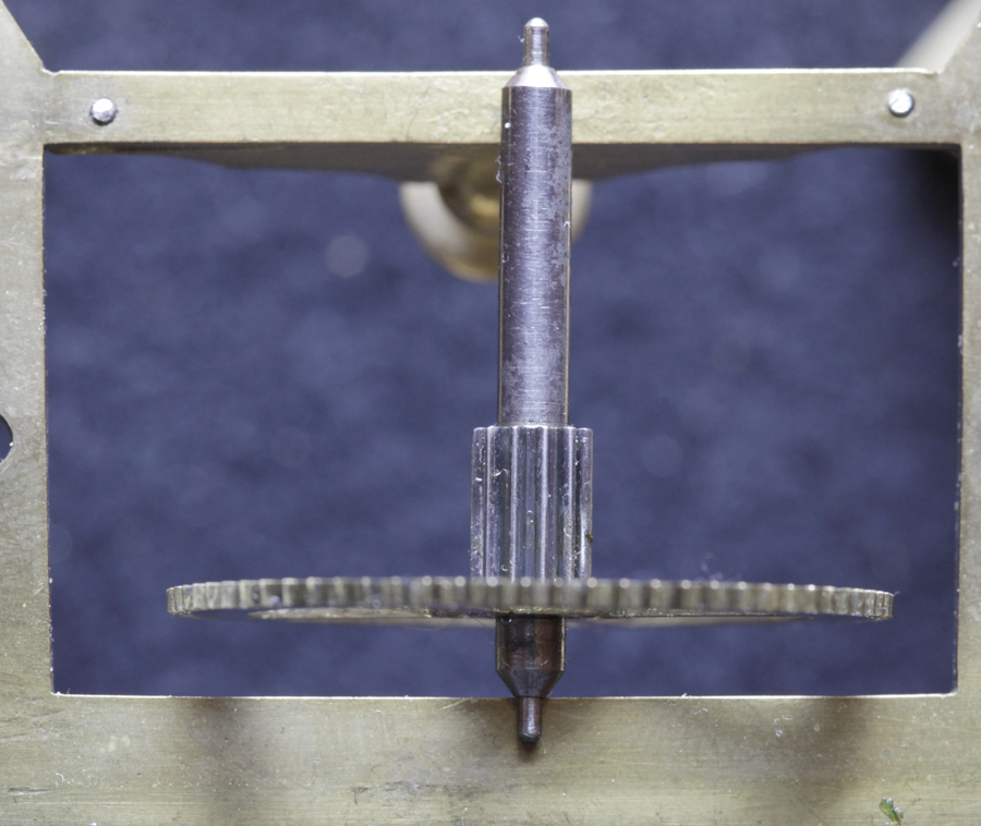

Mechanizm jakby jest, tylko miejsca nie mam na wklejenie, ograniczeni do 500kb i gdzie mam je podać,może tutaj pomału wkleję są w większości do 150kb. To jest tylko podpis nie sygnatura, czyli był u niego w remoncie. Za chwilę dodam pozostałe
Sam sobie dodaję cd
Powyżej pomyłka, cd
Foto cd., dodam,że szyby wstawione fazowane, to na razie wszystko.

Jest miasteczko Vinn w Niemczech. Zegar wygląda trochę na niemiecką szkołę regulatorów. Może miejsce powstania i naprawy trzymają się kupy ?
Piotr
Zgodzę się z tą teorię, że to niemiecka szkoła, gdyż coś pamiętam,że to był katalog niemiecki i zegar oceniam na przełom wieków XIX/XX. Pytam ciągle o ten katalog, a tam były wszystkie rodzaje zegarów i ten także jako propozycja do zakupu  zegarmistrzostwa. Zegarmistrz J.Thuma, chyba Johann był gdzieś ujęty w rejestrach zegarmistrzów .Z tego co kolekcjoner sprawdzał padła data uzyskania tytułu mistrza 1905r. Ciągle nie wiadomo jaki zakład to wytwarzał. :)P
Tak patrząc na cyferblat , to wyglada naprawdę w niemieckim stylu, w stylu wiedeńaskim byłyby subtelniejsze wskazówki , prawdopodobnie minutowa z przeciwwagą i  te cyfry na tarczy godzinowej takie poczciwe przaśne, niemieckie.
Żeby zamącić w drugą stronę. Jos(eph) Thuma jest wymieniony w spisie van Weijdom Claterbosa (Wiedeń, Brunnengasse 21, od 1903, nie wymieniany po 1912) jak też i w spisie Kaltenbocka.

No bo on taki domowy-precyzyjny jest. Pan, który pracował w jakowymś instytucie gdzie mierzono dokładnie czas zegarami Strassera czy innego Riefflera chciał mieć w domu coś co by mu pracę przypominało, bo był pracocholikiem.
Mógł też wisieć w zakładzie zegarmistrzowskim jako reklama firmy i wzorzec czasu do regulacji zegarków. Trochę dziwi mnie przeciętna jakość mechanizmu w połączeniu z "wypasionym" wahadłem...
Może losy tego zegara są dosyć proste. W katalogu jest, ktoś kupił i powędrował do naprawy w jakimś okresie swojego życia do wzmiankowanego zegarmistrza. To jest klasyczna sygnatura po naprawie. Dzięki za pomoc, coś wiadomo,ale kto to zrobił nie wiadomo. :)P

Jutro postaram się pokazać więcej wahadła. :)P

Troche nawiazalbym do Krzysztofa...
....ktos wzial starszy mechanizm z podstawka (zwrocie uwage, ze na niej sa typowe otwory, a w zaprezentowanym wieszaku nie ma ) i przebudowal, dodal wahadlo i skrzynie.
Moze nawet mial komplet: mechanizm podklad tarczy, tarcze?
Trzeba dokladnie obejrzec wszystkie czesci, ze zdjec trudno wyrokowac.

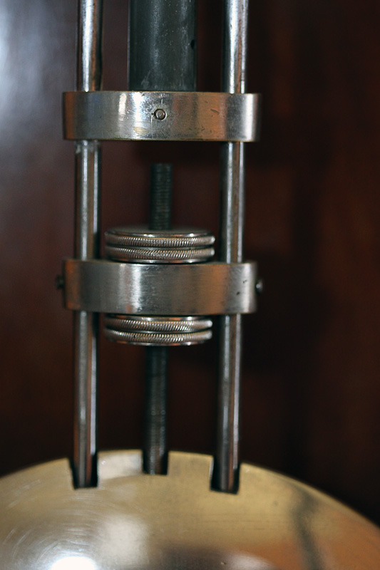

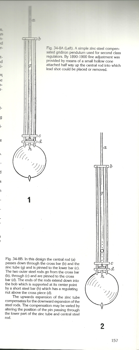

Wahadła niklowo - stalowe miały jeden pręt ze stopu FeNi36, czyli z invaru. To Twoje ma pręt cynkowy, boczne stalowe. Takie były używane w regulatorach drugiej klasy Strassera (w sumie produkował 13 typów wahadeł :wacko: ).
Piotr

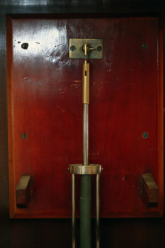

Jutro precyzyjniej pokażę,ale ten środkowy jest nałożony jako dodatkowa regulacja u góry przecięty. Na dole 10 otworków o podnoszenia lub opuszczanie w celu zapewne regulacji.:)P
Przemyślenie kolejne. Jeżeli jest to wahadło od Strassera, a brak mechanizmu, to jesteśmy w domu. Potwierdza, to jeszcze katalog, który nie pokazywał mechanizmu tylko ogólny widok, cenę pamiętam, bliżej ceny za Strassera., to szkoda,że oskubany :)P

Z tą wartością rynkową bym nie przesadzał, bo zegar jest tyle wart ile ktoś jest za niego chętny zapłacić. No tu mamy niestety niesygnowany wyrób rzemieślniczy, ale fajny ;)
Czyli jest to wahadło konstrukcji (i zapewne wyrobu) Strassera. Takie jak na 2 obrazku.

Kurcze  nie  widze  dobrze  Twojego  wahadla,moze takie?
Troszkę inne rozwiązanie regulacji wysokości soczewki, jutro pokażę kawałek po kawałku,ale co do ogólnej zasady takie. Dzięki :)P
