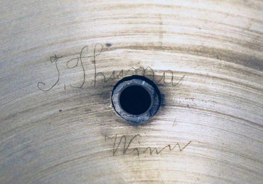

Pięknie dziękuję  kolegom za pomoc. Wygląda na to, że mój to kolejny brat . Różnice. W moim jest inne wahadło i zapewne wymienione samodzielnie, nie wiem czy z takimi robili. Chyba jednak Strasserowski model, wygląd, regulacja, wykonanie, z tyłu jest jakby ślad po kartce, czy blaszce. Tutaj ozdoby dookoła tarczy wyryte, wklęsłe , u mnie wypukłe , naklejone. Tarcza godzinowa ma cyfry wszystkie w pionie i arabskie jak na prawym. Nie mam mocowania do ściany śrubami, tylko jest zawieszony, dlatego mam odboje, a w tych nie ma. Nie wiem, czy bloczki mają blaszki wycinane  czy pełne. To wszystko , co widzę. Dziękuję ponownie i udanych Świat,Piotr
Na zakończenie. Udało się na NAWACC uzyskać wiedzę, co do zegarmistrza i napisu WInn od kolegi JTD z Austrii. W tamtych latach używano staroniemieckiego skryptu , Kurrentschrift, gdzie litera e przypomina wąskie n i przy niedbałym skrobaniu na metalu można nie rozróżnić, zwłaszcza nam obcokrajowcom. Imię zegarmistrza to Thos. Pozdrawiam.Piotr.
Może Athos od razu :D ? A serio - jeśli już byłby to Tho(ma)s, to gdzie tu widać całe Thos ?
W cytowanych spisach zegarmistrzów wiedeńskich jak byk stoi Jos(eph) (Kaltenbock jest Niemcem, więc chyba raczej się nie pomylił w odczytywaniu liter). A kolega JTD pisze, ze się z nimi nie zapoznał.
Zaś e i n są niezmiernie do siebie podobne, to fakt. Teorię użycia kurrentschriftu zaburza natomiast W (i inne litery). Na tarczy jest zwyczajne, łacińskie. Więc może jednak kłopoty z ortografią...
Mam kolegę, który dość biegle pisze posługując się tym alfabetem. Praktycznie nie da się przeczytać notatek pisanych po polsku.
J jest w porządku, T jest w porządku, e i n są w porządku. W, może się zapomniało,albo za trudne do wyskrobania.P
