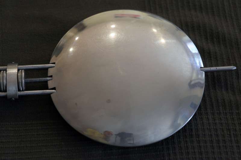

Kurcze  nie  widze  dobrze  Twojego  wahadla,moze takie?
Jak u taranta:)P
Z tą wartością rynkową bym nie przesadzał, bo zegar jest tyle wart ile ktoś jest za niego chętny zapłacić. No tu mamy niestety niesygnowany wyrób rzemieślniczy, ale fajny ;)
Wiem ile , bo był kupiec i był oceniamy przez zegarmistrza:)P
No reklama ładna ale wahadło ganz inne... To , które posiada kumite ma soczewkę. Jeśli jest Strassera powinno mieć sygnaturę, dotyczy to również wahadeł Rieffla

1 - Jaką długość ma wahadło.

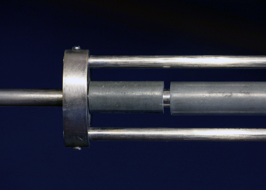

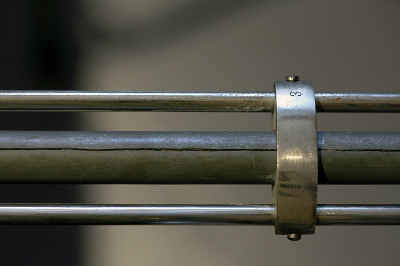

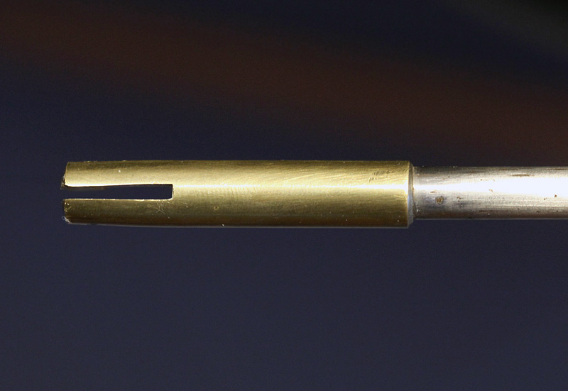

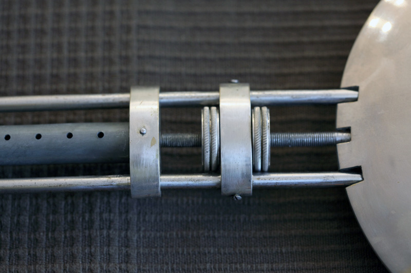

Witam! Więc tak. Wahadło ma wagę 7kg, Gdyby łapać na palcu punkt równowagi wahadła wypada między górą soczewki a dolną śrubą regulacji gdzieś w połowie. Całkowita długość wahadła zgodnie z definicją Podwapińskiego 115 + 1,4 cm, zredukowana dł. wahadła 997cm wypada ca. 6cm od góry soczewki. Średnica soczewki 18.5cm. Regulacja długości wahadła za pomocą dwóch nakrętek na jednej śrubie, `jedna pracuje,a druga kontra lub odwrotnie, jak komu pasuje. Średnica środkowego pręta 8,7mm, bocznych 6.44mm. Na środkowy pręt nałożona jest rurka z czego nie wiem, ołów, czy inny podobny metal, nacięta od tyłu i w górze wahadła podzielona. Otworków na wylot jest 10 i nie koniecznie są w idealnej linii. Długość tej rurki 69cm, kawałek odcięty ma 3.5cm. Na wszystkich 4 mostkach nabita 3 od tylnej strony. Końcówka pod zawiesie spłaszczona,ale dlatego,że taka jest zawieszka z taką kupiłem. Szerokość oryginalna pod zawieszkę jest 2,4mm. Dlatego u góry na szubienicy mam tekturowe podkładki.
Wahadło mieści się w 1 do 2 stopnia wychyłu,ale to pomierzę jak wszystko założę z powrotem
Wahadło w przeszłości zrywało się z zawieszki , bo widać ślady końcówki wahadła po wbiciu w w dolną półkę. Dwa solidne, dwa pomniesze ślady

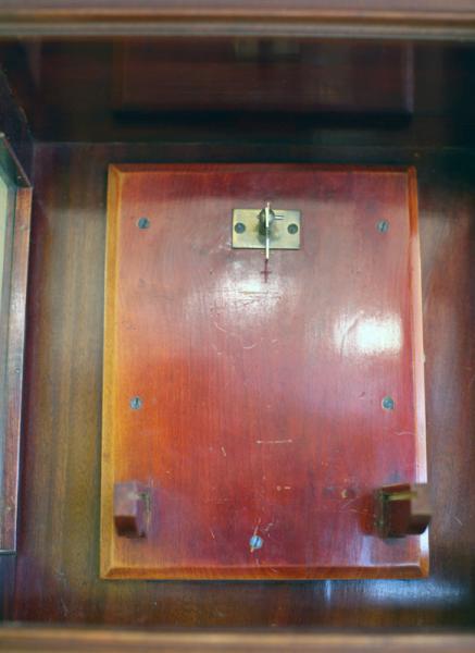

Dodaje jeszcze mechanizm i miejsce mocowania wahadła. Przychylam się do opinii, że tu był inny lepszy mechanizm. Ta płyta drewniana ma inny odcień kolorystyczny i powiedzmy jest przykręcona nie równoległe do płaszczyzny zegara. Katalog, który widziałem przelotnie w samochodzie, gdyż z handlarzem z Bielska Białej jechałem po inny zegar i przy okazji sprawdzania innego, Eppnera, widziałem mój zegar w katalogu.Tylko w widoku ogólnym, identyczny. Nie mogę jednak stwierdzić,jaki był mechanizm, ale wycena jego w tym katalogu to potwierdza. Katalog ceny miał w markach , więc był wcześniejszej daty, być może lata 70, 80 XXw.

Wahadło Strassera nr. 4 jest tu bardzo podobne.

Ale mój rysunek też przedstawiał wahadło Strassera.

Postanowiłem szubienicę odkręcić i to chyba dobry strzał,ale na początek trochę skrzyni. Wymieniona w niej była tylko sama szubienica, nie ma śladów innych otworów do innej podstawy pod szubienicę.
Po odkręceniu szubienicy, widać otwory jakby pod Strasserowską konstrukcję, trzy mniejsze na okręgu otwory.

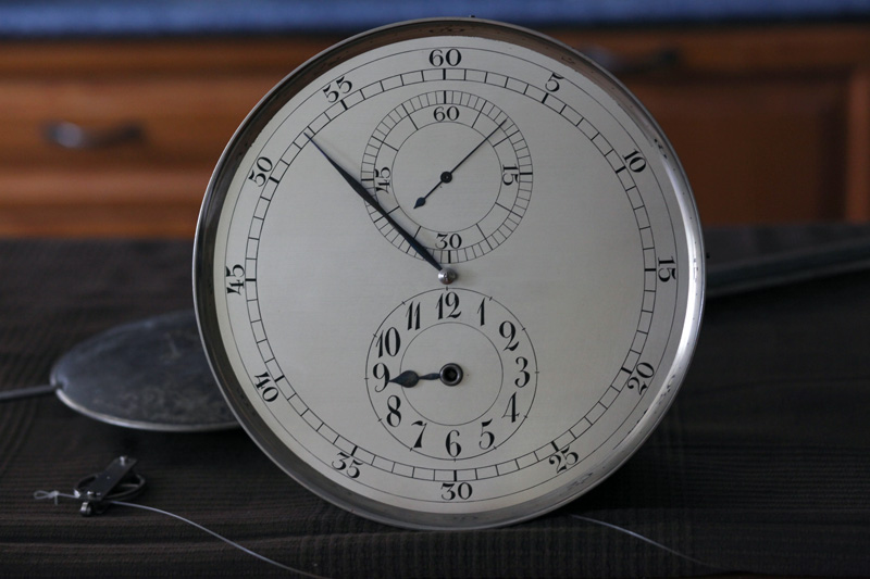

No to dobrze. Na początek może zaczniemy od tarczy.
Jak zapewne wiesz, zegary z podziałem astronomicznym były produkowane w sumie przez niewielu producentów i w sumie w niewielkich ilościach w porównaniu z innymi zegarami. Działo się tak dlatego, że konstrukcje tych zegarów muszą spełniać zupełnie inne normy jakościowe, ponieważ w pierwotnych założeniach miały służyć do zupełnie innych celów niż np. zwykłe zegary domowe.
Niestety, Twój zegar w takim stanie jak jest, pomimo że ma tarczę z podziałem astronomicznym, to konstrukcyjnie i jakościowo nie spełnia żadnych norm przewidzianych dla tego typu zegarów.
Przy tej konstrukcji zegara którą masz, jest on jedynie zwykłym zegarem domowym, z tarczą która ma podział astronomiczny zrobiony na dodatek z błędami. Jest rzeczą absolutnie niedopuszczalną w tego typu zegarach, żeby indeksy były odwracane na obwodzie. Niestety, w Twoim są, podziałka minutowa ma w dolnej połowie odwrócone indeksy. Również podziałka sekundowa ma odwróconą 30.
Tak namalowane tarcze spotyka się czasem w tzw. "radosnej twórczości".
Poza tym, w profesjonalnych zegarach astronomicznych sama tarcza jest mocowana na sztywno, w Twoim prawdopodobnie jest podkład pod tarczą a słupki są tylko zakołkowane do przedniej płyty.

Oczywiście pełna zgoda. Wisi u mnie taki prawdziwy w stylu astronomicznym, nie wspomnę autora, więc mam w domu porównanie. Jako, że jest to stary zegar, szukam wiedzy nie w kierunku, czym się różni od astronomicznego, bo to pewnik w każdym calu i szczególe.
Docelowo wiedzy, co to może być i potencjalnie z jakiego okresu i z jakiego miejsca.
Co do tarczy , pełna zgoda. Po tej uwadze uśmiechnąłem się do siebie, bo mimo,że mam go 10 lat tego faktu nie zauważyłem:). Dlatego wystawiłem zegar pod ostrzał i dzięki za poświęcony czas, bo jest to konkretna wiedza dla mnie i dla innych komentujących, obserwujących. Czyli nawet jak widziałem coś podobnego, to mogło dotyczyć tylko skrzyni, tarczy się nie przyglądałem, wahadłu także,

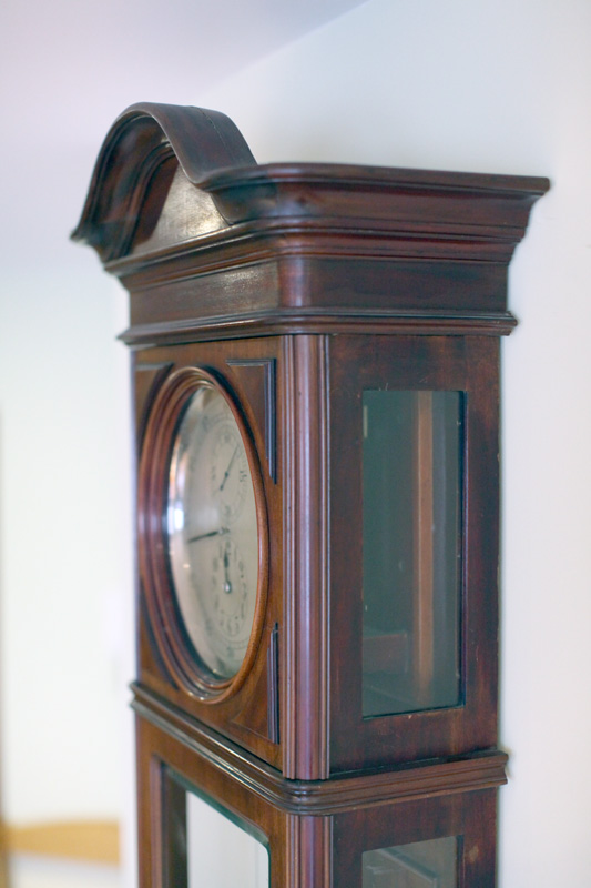

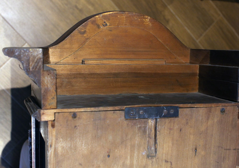

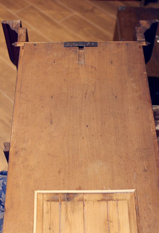

Pozwolę sobie wtrącić drobną uwagę dotycząca skrzyni. Górna jej część, owa fala z cokołem, jest wtórnie dodana. Skrzynia w momencie swych narodzin, nie posiadała "falowanego" zwieńczenia.
Odnoszę wrażenie, że konstrukcyjnie wyglądała tak.
Czy istnieje możliwość zdjęcia tarczy i pokazania przekładni wskazań?
To nie jest taka skrzynia. Zakładając,że jest dorabiana, to tego absolutnie nie widać. Nie sądzę jednak, żeby była dorabiana, bo zegar jest w bardzo mieszanym stylu i nie widać w nim szczegółów walki o aspiracje w którąś stronę, regulatora astronomicznego niemieckiego, czy wiedeńskiego, co wyżej już wykazano. W kierunku jednak wiedeńczyka świadczą, skrzynia  , odboje , kuta kotwica, kółko w stylu wiedeńskim, być może podpis zegarmistrza. Trochę się boję ponownie odkręcić tarczę, bo nie chcę urwać wskazówek, pamiętam,ze dosyć mocno spasowane. Dołączam foty
