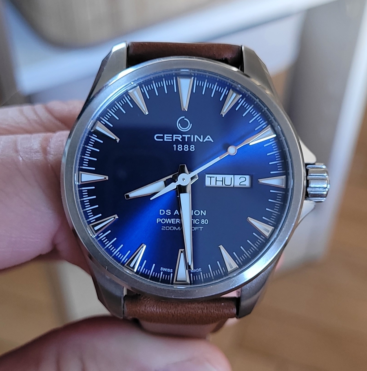

Witajcie!

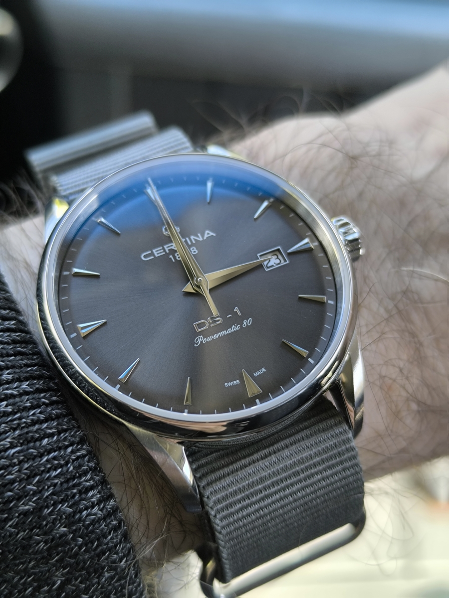

Mam pytanie, odnośnie mechanizmu powermatic 80... Czy Wam sprawia również problemy? Bo jak do tej pory, to zegarek ten jest najbardziej awaryjnym w moim zestawieniu... Zegar zakupiony, jako nowy, maksymalnie 30x na ręku i co jakiś czas pojawia się taka oto przypadłość,  że podczas kręcenia koronką, obraca się wahnik i to tak dosyć mocno... Zegarek był odsyłany trzy razy do serwisu i teraz czeka go to samo, oczywiście w ramach gwarancji... Zauważyłem też,  że zmiana daty następuje o godz. 3...
Zegarek w większości czasu przeleżał w pudełku, nie był nigdzie uderzony, nie upadł,  można powiedzieć, że prawie nieużywany, a tu takie cuda się dzieją...
Żadnych problemów. Cytrynkę z tym mechanizmem mam 5 lat i złego słowa nie powiem. Przy tym to najdokładniejszy zegarek w mojej kolekcji. Odchyłka dobowa to ok. +2 s.
Mam od sześciu lat Certine DS Action Diver z tym mechanizmem i nie mam z nim żadnych problemów.
No to najwidoczniej mam pecha, co do tego zegarka... Zostaje kolejny raz wysłać zegar do serwisu i zobaczymy co tym razem wymyślą.
1 godzinę temu, dziadyga napisał(-a):
Witajcie!
To dość częsta przypadłość w mechanizmach ETA-2824 i pochodnych. Miałem tak w jednej Sellicie w Alpinie. Po pełnym serwisie problem zniknął i nigdy więcej nie wrócił.
No u mnie niestety powraca, jak bumerang... Dostałem jakieś kwitki z serwisu, nawet test szczelności był wykonywany i teraz 4 raz to samo...
Z tą zmianą daty, rozumiem, że też coś jest nie tak? Wcześniej nawet uwagi na to nie zwróciłem w tym zegarku, bo we wszystkich innych data przeskakuje w okolicach godz 12, a w tym przypadku o godz 3...

Najwyraźniej ktoś, po którejś naprawie źle założył wskazówki. Wystarczy je założyć prawidłowo - zajęcie na kilka minut.
Dawno kupiłeś ten zegarek?
Zaraz będzie dwa lata...
Jest jeszcze na gwarancji, więc 4 raz będę go odsyłał...
Pytalem z ciekawości odnośnie tego mechanizmu i tej przypadłości, czy się zdarzały takie przypadki, jak mój. Do tej pory Japonia królowała na nadgarstku i nie było takich szopek z mechanizmami, a były użytkowane bardziej intensywnie niż powermatic 80...

To się nazywa "helicopter rotor". Wynika z tego, że tzw "reverser wheels" są fabrycznie za mocno/za słabo nasmarowane. To się kwalifikuje na serwis, konieczna jest ich wymiana lub wyczyszczenie oraz prawidłowe nasmarowanie. Nie powinni Ci odsyłać zegarka w tym stanie bo to znaczy, że nic z nim nie zrobili. A użytkowanie werku w takim stanie spowoduje w jakimś momencie jego nieodwracalne uszkodzenie. Przerabiałem temat z sellitą sw 200, po serwisie gwarancyjnym u producenta problem zniknął. Powodzenia :)

Dostałem nowy model,  także szacunek dla sklepu, czy tam serwisu.
Mam tylko nadzieję, że nie będzie się psuł od samego patrzenia na niego  😉
W dniu 28.04.2026 o 16:23, dziadyga napisał(-a):
Prawidłowo się zachowali. Jeżeli nowy werk nie ma tego problemu, to raczej on się nie pojawi. Tak czy inaczej nie katowałbym go nakręcaniem z koronki za często. 20 obrotów na rozruch po tym jak się zatrzymał i na rękę. Na pewno nie codzienne nakręcanie. Poza tym ładny ten niebieski kolor :)
