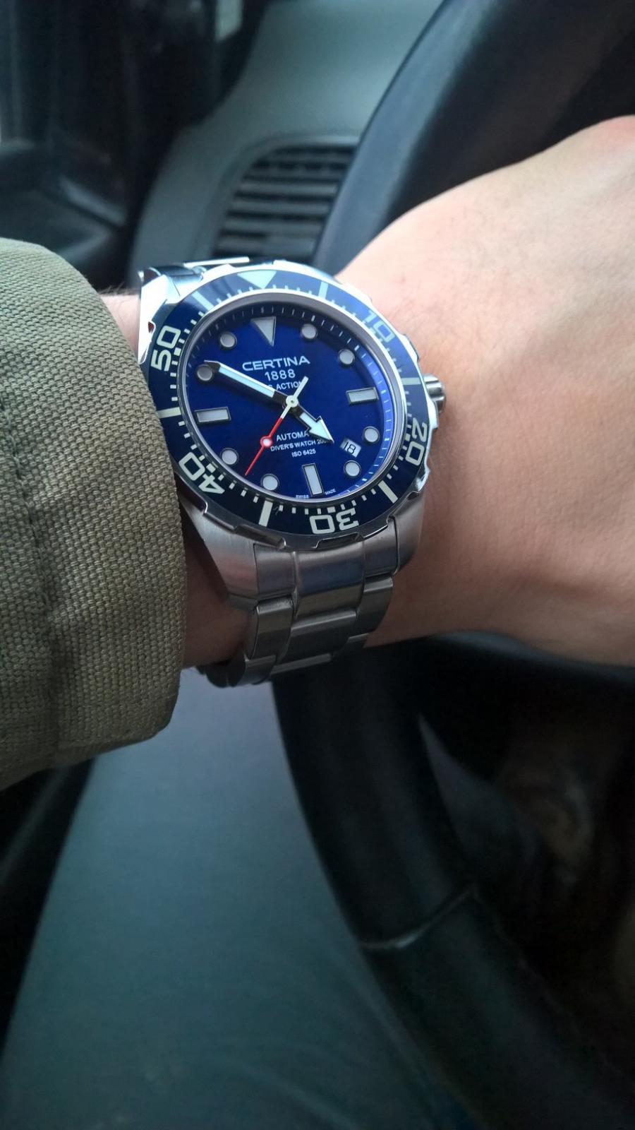

Kupiony w stanie 8,5-9/10, za tak małe pieniądze, że czuję się prawie jak bym go ukradł :) Cieszy :)
To może czas się zgłosić na policję :P
A poważnie - też bym sobie taki sprawił. Gratulacje!
To gdzie takie okazyje ?☺
Tani zakup cieszy niezmiernie. Niedawno gwiezdnęli mi sprzed nosa big size z bransoleta pvd za parę groszy. Ale wczoraj mi się udało nabyć czarnego big size z żółtymi wskazówkami też bardzo tanio :) jak przyjdzie to się pochwalę.szczytem był zakup ole einara ,nowego ,w cenie grubo poniżej 1,5.Niemniej gratuluję zakupu. Pozdrawiam
