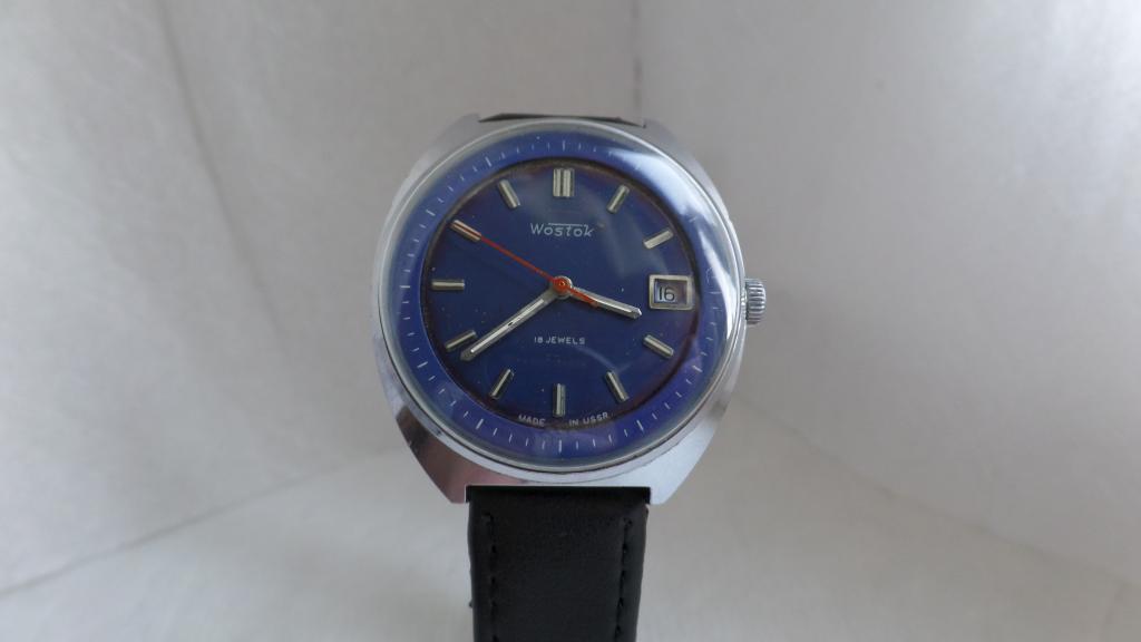

Czy ten zegarek jest w 100% oryginalny?
Czy takie zestawienie kolorystyczne W Wostoku występowało i czy reszta jest ok, koperta itd...?
Moim zdaniem składak. Do chromowanej koperty "sztabowego" komandirskiego (zawsze na werku cal.2414) ktoś pocisnął werk wostoczka cal.2214 z "cywilną" tarczą.
Całość - gryzie się
hmmm... w sumie, to pierwszy raz widzę ten wzór na pierścieniu okalającym tarczę (czyżby nie chodziło o "malowankę"?). W chromowanych kopertach "sztabowych" komandirów na niebieskim tle są dwucyfrowe indeksy sekundowe (co pięć) jak w 3-ciej fotce wpisu #32 @Slavnego Hansa w poście o komandirach ->http://zegarkiclub.pl/forum/topic/56932-forumowy-spis-komandirskich/page-2
Występują także "cywilne" wostoczki cal.2414 w tym typie koperty, ale wzór na niebieskim pierścieniu jest inny
Edytowane przez cofer
Do niebieskiej tarczy powinien być chyba jasny pierścień z tego co pamiętam, a nie kupiłem go, bo wydawał mi się od razu podejrzany ;-)
A koperta podchodzi mi bardziej pod tą z dużej rakiety typu Big 0, niż z Komandirskiego.
Dzięki za potwierdzenie moich wątpliwości.
koperta jest na 100% wostokowa! a komandiry były (tak z grubsza) dwojakiego rodzaju:
1) w "zwykłych" wostokowych kopertach (przynajmniej 2-3 typy chromowanych i przynajmniej 3 typy złoconych)
2) w wodoszczelnych (nawet nie potrafię zliczyć ich modeli :)
OKI dzięki raz jeszcze.
Jakby tarcze siedziały odwrotnie to bez wahania powiedziałbym że oba. Nie pamiętam zima w takiej kopercie ale to nie znaczy że takich nie było.

Dzięki gregch :) też mam kilka ładnych. Można zamienić koperty w werkach i będzie ok?
Ed
Werki w kopertach ;)
Edytowane przez Enkil
W grafice w google występują przeróżne kombinacje (takie jak na Twojej force też są). Tak jest nieźle ale do mnie bardziej przemawia zamiana tarcz czy też całych werków. :)
