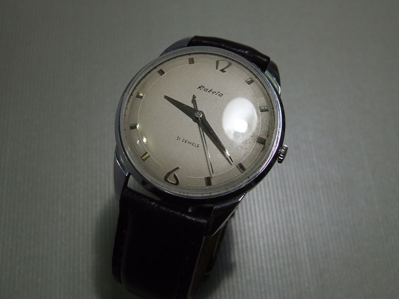

Oczywiście nie jestem żadnym autorytetem w dziedzinie fotorgafii, ale postanowiłem przedstawić obrazkowo kilka podstawowych ustawień, które możemy zastosować żeby zdjęcie zegarka wyglądało lepiej.
Tak wygląda często widywane na Allegro typowe zdjęcie zegarka wykonane cyfrówką w trybie automatycznym (zrobione bez lampy błyskowej):
Aby nasze zdjęcie wyglądało lepiej przechodzimy oczywiście na tryb manualny, w którym możemy m.in. samodzielnie ustawić balans bieli na podstawie pomieru wykonywanego przez aparat na białej kartce papieru. Poza tym ustawiamy po dwóch stronach zegarka białe kartki papieru, które pozwalają doświetlić kadr:
Efekt "odbijajacej się żarówy" usuwamy poprzez podczepienie do lampki kawałka kalki technicznej, która rozprasza światło:

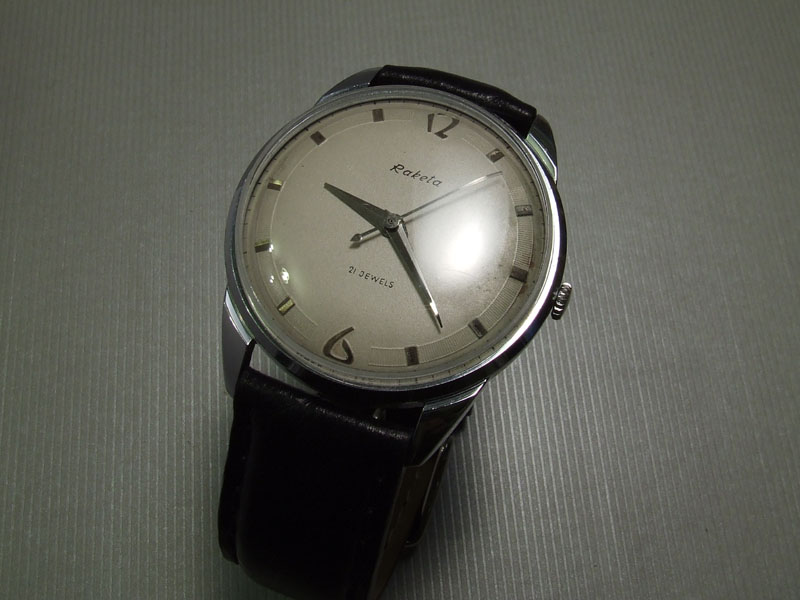

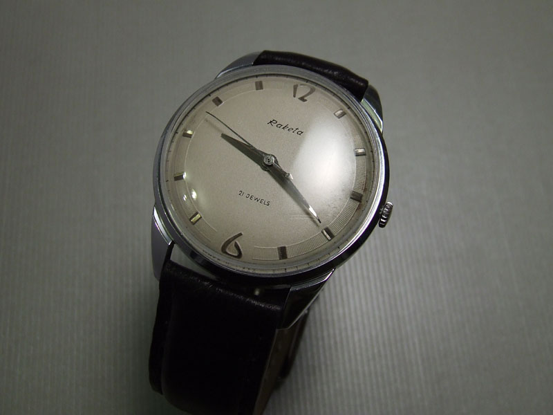

Stosując wysoką wartość przesłony (F8,0) uzyskujemy dużą głębię ostrości, która nie konicznie w tym przypadku jest mile widziana, gdyż nieco wypłaszcza obraz:
Niska wartość przesłony (F3,2) rozmazuje tło i bardziej uwypukla nasz zegarek:

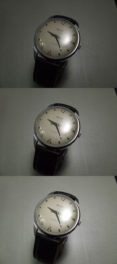

Powyższe zdjęcie były zrobione przy pomiarze ekspozycji dla całego kadru i ustawienia EV= 0.00. Uzyskany efekt możnaby uznać jako zadowalający, ale jesli ktoś jest wybredny można bawić się dalej programem do obróbki zdjęć. Przydaje się wtedy opcja bracketing, która pozwala automatycznie zrobić 3 ujęcia w różnych ustawieniach jasności (oczywiście jeżeli nie masz w aparacie takiej funkcji możesz EV przestawiać ręcznie i robić trzy zdjęcia ze statywu):
Po połączeniu tych zdjęć w jedną całość możemy wydobyć z fotografii więcej detalu - np. wykorzystując obraz tarczy z najciemniejszego zdjęcia, na którym refleks świetlny nie zasłania nam tak bardzo wskazówki sekundowej. Efekt końcowy:
Uzyskanie doskonałej jakościowo fotografii wymaga oczywiście o wiele więcej czasu, umiejętności i znajomości programu graficznego. Niestety jestem jeszcze w tej kwestii początkującym.
