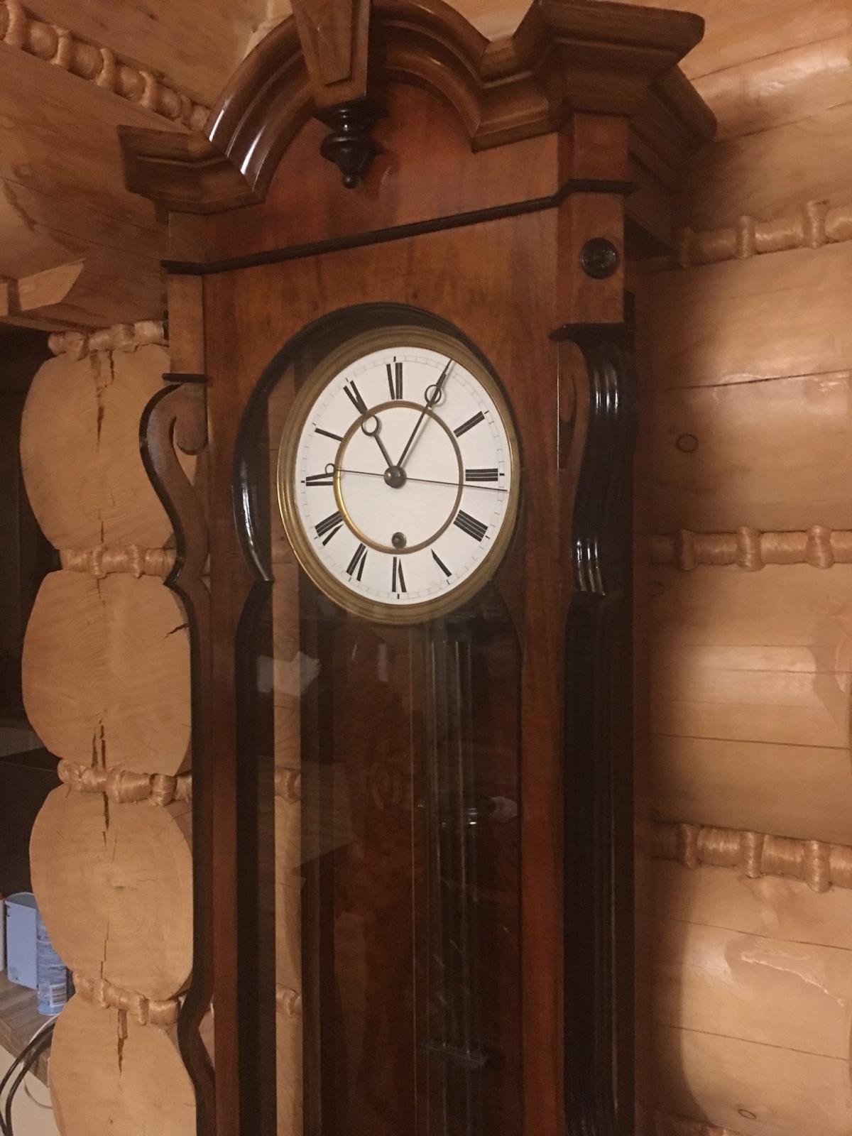

fibo 416 #1401 Napisano 15 Lipca 2017 Wspaniała robota! Te elementy przyklejałeś na styk, czy dałeś jakieś dodatkowe mocowanie? Jakiego drewna użyłeś? Przy wklejaniu zostawiłeś odrobinkę miejsca na fornir? Troszkę szczegółów poproszę . 0 Udostępnij tę odpowiedź Odnośnik do odpowiedzi Udostępnij na innych stronach
LESKOS 3499 #1402 Napisano 15 Lipca 2017 To nie duży element, a powierzchnia styku to 13x150 mm więc spora. Nie było potrzeby wzmacniać więc wklejenie na dopasowanie . Wycięcie zrobione piłką makity na bardzo wolnym skoku, ostry brzeszczot więc wyszło ładne. Doszlifowanie zrobiłem pilnikiem taśmowym, a same wklejane stawki doszlifowane na szlifierce taśmowej co pozwoliło na prawie idealne dopasowanie powierzchni i kątów wklejeń. Od strony frontowej pozostawiłem 0,8-0,7 mm na wklejenie forniru. Po wklejeniu forniru z orzecha włoskiego zrobiłem delikatne szlifowanie i polerowanie papierem 1000 oraz wełną stalową 000. Całość przetarta i odtłuszczona spirytusem. Bejce zastosowałem terpentynowe - podkład z dębu średniego z odrobiną czereśni kładzione małym tamponem bawełnianym, a dopasowanie do słoi pędzelkiem bejca dąb rustykalny z orzechem. Całość przodu drzwi przetarta po 3h lekko wilgotnym tamponem z jasnym dębem. Ocieplenie koloru poprawi politura rubin.I cała filozofia. Leszekk 0 Czasem lepiej powiedzieć coś, nie mówiąc NIC! 🤔 Udostępnij tę odpowiedź Odnośnik do odpowiedzi Udostępnij na innych stronach
fibo 416 #1403 Napisano 15 Lipca 2017 Dziękuję bardzo . Nie dosyć, że piękna robota, to i fajna instrukcja dla mniej wprawnych. 0 Udostępnij tę odpowiedź Odnośnik do odpowiedzi Udostępnij na innych stronach

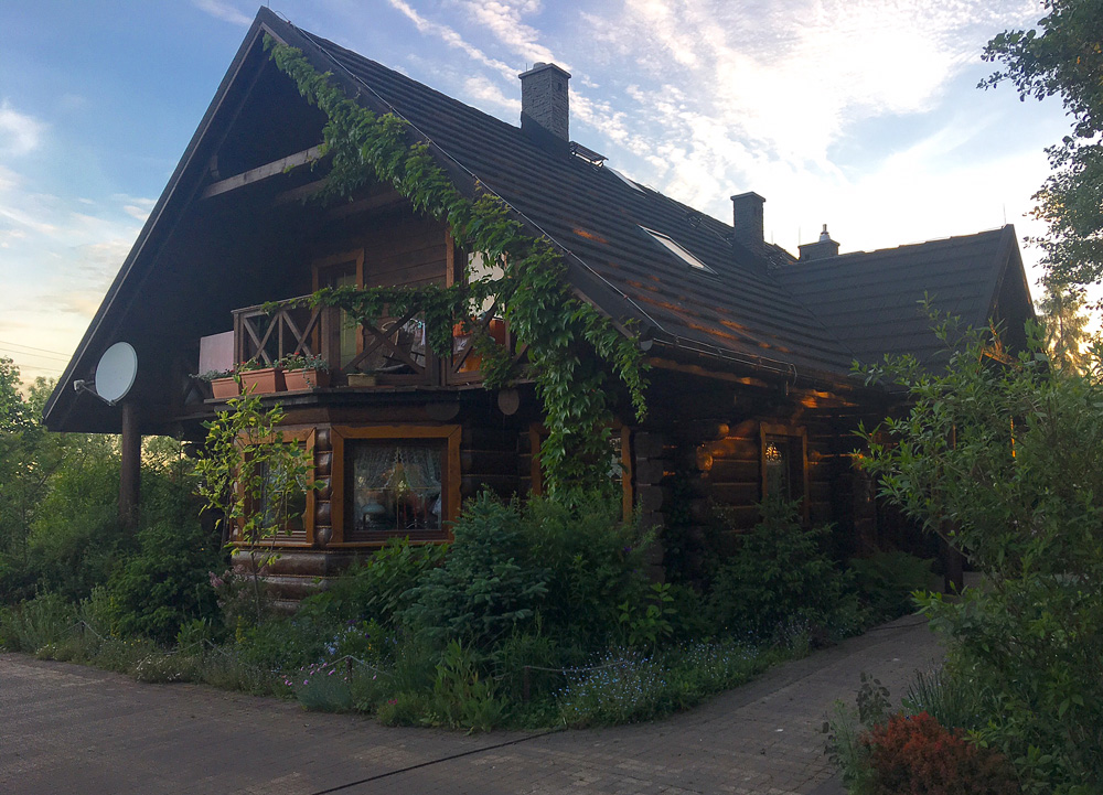

Caman 1 #1405 Napisano 15 Lipca 2017 Mi się bardziej podoba ten dom z bali. Bywałem w Twoich okolicach często ale nigdy na niego nie trafiłem, a z zewnątrz jest na pewno charakterystyczny 0 Udostępnij tę odpowiedź Odnośnik do odpowiedzi Udostępnij na innych stronach
LESKOS 3499 #1406 Napisano 15 Lipca 2017 nie jest widoczny z żadnej drogi ... trzeba przed nim stanąć żeby zobaczyć ... Schowany w zieleni ...Dla pocieszenia miniaturka 0 Czasem lepiej powiedzieć coś, nie mówiąc NIC! 🤔 Udostępnij tę odpowiedź Odnośnik do odpowiedzi Udostępnij na innych stronach

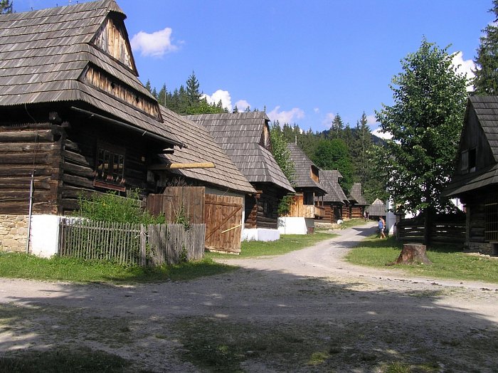

Marian72 70 #1409 Napisano 16 Lipca 2017 nie jest widoczny z żadnej drogi ... trzeba przed nim stanąć żeby zobaczyć ... Schowany w zieleni ...Dla pocieszenia miniaturka Bardzo fajny dom,pan jest wykonawca tego domu? Ja mieszkam w kraju Horna Orava byl to kraj domu drewianych ("drevenica "po jezyku slowackim).Moji przodkowie tež mieszkali w takych budynkach.Na zdjienci jest Muzeum oravskej dediny Zuberec Brestova. 0 Udostępnij tę odpowiedź Odnośnik do odpowiedzi Udostępnij na innych stronach
LESKOS 3499 #1410 Napisano 16 Lipca 2017 Nie, nie jestem wykonawcą, budowali go górale z Istebnej, Mszenie (wypełnienie przestrzeni pomiędzy belkami - uszczelnienie) robili górale z Czarnego Dunajca. Projekt współczesny. Ja wykańczałem stan surowy zamknięty. Metoda budowy XIX-XX wiek, drewno świerk -bale 35-45 cm grubości. Stolarka współczesna drewniana. Cały dom osiadł 28cm w ciągu 4 lat. Strop/sufit parteru obniżył się o 18cm. Mieszka się dobrze. 0 Czasem lepiej powiedzieć coś, nie mówiąc NIC! 🤔 Udostępnij tę odpowiedź Odnośnik do odpowiedzi Udostępnij na innych stronach

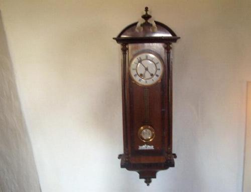

jary 0 #1411 Napisano 16 Lipca 2017 Witam wszystkich serdecznie. Potrzebuję pomocy w dobraniu korony do mojego Lenzkirch'a Tarcza 14 cm, wymiary skrzyni: wysokość 64 cm szerokość na gzymsie 23,5 cm 0 Udostępnij tę odpowiedź Odnośnik do odpowiedzi Udostępnij na innych stronach

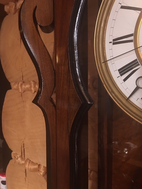

LESKOS 3499 #1412 Napisano 16 Lipca 2017 Troszkę należało pobawić się bejcami pomieszać, ponakładać tamponem, fakturę pędzelkiem i poczekać 24h na ustabilizowanie koloru. Ale już dziś widać że chyba tragicznie nie wyszło . Jutro więc politura ... Leszekk Wcześnie wstałem i politura zaczęła się lać na drewno ... Poskładałem wszystko do kupy, skleiłem i skręciłem.Teraz czekam na toczenia. Muszę zrobić jeszcze zamek do drzwiczek, dość nietypowy , ale mam pomysł. Nie mogę nigdzie trafić na taki. Poniżej efekt dzisiejszej walki z szelakiem ... Pozdrawiam Leszekk ps. z lampą i bez 0 Czasem lepiej powiedzieć coś, nie mówiąc NIC! 🤔 Udostępnij tę odpowiedź Odnośnik do odpowiedzi Udostępnij na innych stronach

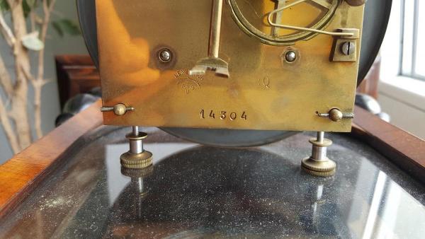

LESKOS 3499 #1413 Napisano 17 Lipca 2017 Witam wszystkich serdecznie. Potrzebuję pomocy w dobraniu korony do mojego Lenzkirch'a 1.jpg Tarcza 14 cm, wymiary skrzyni: wysokość 64 cm szerokość na gzymsie 23,5 cm 3.jpg Cześć !Mechanizm Twojego zegara został wyprodukowany , o ile się nie mylę, w latach 1920-1921.Nie dysponuje katalogiem z tego okresu więc trudno mi powiedzieć jak wyglądać mogła górka do skrzyni, zakładając że mechanizm i skrzynia jest kompletem . Czy możesz zrobić zdjęcie pleców zegara (od tyłu) ? Może ktoś dysponuje innymi katalogami , moje się kończą na 1903 roku... 0 Czasem lepiej powiedzieć coś, nie mówiąc NIC! 🤔 Udostępnij tę odpowiedź Odnośnik do odpowiedzi Udostępnij na innych stronach
tarant 2979 #1414 Napisano 17 Lipca 2017 2Q to oznaczenie serii 2 qualitat (m. innymi gorzej wypolerowane płyty), którą zaczęto wypuszczać z osobną numeracją od roku 1883 (znamy chyba jeden wyjątek po postacią wcześniejszego zegara linkowego). 0 Pozdrawiam Piotr Tolerancja musi być nietolerancyjna wobec nietolerancji. Němec z Královce Udostępnij tę odpowiedź Odnośnik do odpowiedzi Udostępnij na innych stronach
LESKOS 3499 #1415 Napisano 17 Lipca 2017 (edytowane) 2Q to oznaczenie serii 2 qualitat (m. innymi gorzej wypolerowane płyty), którą zaczęto wypuszczać z osobną numeracją od roku 1883 (znamy chyba jeden wyjątek po postacią wcześniejszego zegara linkowego). No to się znowu czegoś dowiedziałem. Sądziłem że to okres lat dwudziestych XX wieku kiedy to Lenzkirch zaczął podupadać finansowo. Rozumiem zatem że tabela datowania wg książki G. Evertta (i gdzieś w sieci też) mocno nieaktualna ... Wiem, że na forum chyba była nowsza tabela, ale nie umiem znaleźć. Czy można liczyć na podesłanie lub link do miejsca gdzie się znajduje?pozdrawiam No to się znowu czegoś dowiedziałem. Sądziłem że to okres lat dwudziestych XX wieku kiedy to Lenzkirch zaczął podupadać finansowo. Rozumiem zatem że tabela datowania wg książki G. Evertta (i gdzieś w sieci też) mocno nieaktualna ... Wiem, że na forum chyba była nowsza tabela, ale nie umiem znaleźć. Czy można liczyć na podesłanie lub link do miejsca gdzie się znajduje?pozdrawiam nie wiem czy czasem nie chodzi o tabelę z tej strony :http://lenzkirch-uhren.de Edytowane 17 Lipca 2017 przez LESKOS 0 Czasem lepiej powiedzieć coś, nie mówiąc NIC! 🤔 Udostępnij tę odpowiedź Odnośnik do odpowiedzi Udostępnij na innych stronach

jary 0 #1418 Napisano 17 Lipca 2017 Dziękuję za zainteresowanie, ale trochę się pogubiłem.Mam rozumieć, że zegar wyprodukowano w latach 80-90 XIX w. i potrzebny jest katalog z tego okresu, czy to jednak lata 20 XX w.? Cześć !Mechanizm Twojego zegara został wyprodukowany , o ile się nie mylę, w latach 1920-1921.Nie dysponuje katalogiem z tego okresu więc trudno mi powiedzieć jak wyglądać mogła górka do skrzyni, zakładając że mechanizm i skrzynia jest kompletem . Czy możesz zrobić zdjęcie pleców zegara (od tyłu) ? Może ktoś dysponuje innymi katalogami , moje się kończą na 1903 roku... Zegar na pewno nie jest "składakiem", sanie nigdy nie były odkręcane, śrubki czarne bez śladu rdzy. Ale w sumie i tak musiałem je odkręcić ponieważ zerwana była zawieszka od wahadła i najwygodniej było ją zdemontować po ich wykręceniu. Generalnie zegar jest w ładnym stanie skrzynia zdrowa, bez spękań, plecy nie wypaczone,na pewno politura wymaga odświeżenia. Mechanizm czysty bez śladów korozji nie nosi śladów napraw. Oczywiście na chodzie. Tył pleców czysty żadnych sygnatur, pieczęci czy opisów. Brak wychylnika i brak śladu by był kiedykolwiek montowany. 0 Udostępnij tę odpowiedź Odnośnik do odpowiedzi Udostępnij na innych stronach
tarant 2979 #1419 Napisano 17 Lipca 2017 Po 1883 roku. Zobacz na wieszak, werk - takich już nie robiono w latach 20 XX wieku. Skrzyń zresztą też. Nie znalazłem takie skrzyni w katalogu z lat 70 oraz z 1891 i 1893. Skrzynia zapewne tez była bardziej "budżetowa". 0 Pozdrawiam Piotr Tolerancja musi być nietolerancyjna wobec nietolerancji. Němec z Královce Udostępnij tę odpowiedź Odnośnik do odpowiedzi Udostępnij na innych stronach
jary 0 #1420 Napisano 17 Lipca 2017 Z pewnością skrzynia skromna ale to właśnie w niej mnie urzekło brak przesady i taka "lekkość" trochę w typie wiedeńskim. 0 Udostępnij tę odpowiedź Odnośnik do odpowiedzi Udostępnij na innych stronach

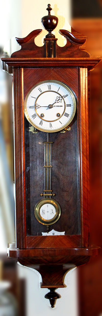

tarant 2979 #1422 Napisano 17 Lipca 2017 Dorób mu koronę w stylu tych np:To nie jest w końcu trwała ingerencja w skrzynie. Jeżeli znajdziesz kiedyś oryginał z wymianą nie będzie kłopotu. 0 Pozdrawiam Piotr Tolerancja musi być nietolerancyjna wobec nietolerancji. Němec z Královce Udostępnij tę odpowiedź Odnośnik do odpowiedzi Udostępnij na innych stronach
mechanik 993 #1423 Napisano 17 Lipca 2017 Wcześnie wstałem i politura zaczęła się lać na drewno ... Poskładałem wszystko do kupy, skleiłem i skręciłem.Teraz czekam na toczenia. Muszę zrobić jeszcze zamek do drzwiczek, dość nietypowy , ale mam pomysł. Nie mogę nigdzie trafić na taki. Poniżej efekt dzisiejszej walki z szelakiem ... Pozdrawiam Leszekk ps. z lampą i bez No nie daj Boże żebyś pomyślał że się czepiam,ale pewnie dlatego że wiem co było doklejane ,bo na zdjęciach po politurowaniu widzę wyraźną różnicę w elementach doklejonych a ramą?taki efekt zdjęcia? 0 Udostępnij tę odpowiedź Odnośnik do odpowiedzi Udostępnij na innych stronach
arek1a2b 127 #1424 Napisano 17 Lipca 2017 Zawsze będzie delikatna różnica. Trzeba by było fornir ze starego zegara przeszczepić żeby różnica była naprawdę mało lub całkowicie nie widoczna. 0 Udostępnij tę odpowiedź Odnośnik do odpowiedzi Udostępnij na innych stronach
LESKOS 3499 #1425 Napisano 17 Lipca 2017 (edytowane) Nie do końca efekt zdjęcia , raczej efekt światła. Politura też swoje zrobiła, tak jak uwydatnia słoje i fakturę tak uwydatniła element wklejany. Łączenie oczywiście jest widoczne. Pomimo doboru forniru, to jednak kierunek włókien był inny, co powoduje, że światło bądź uwypukla różnicę materiału bądź niweluje w zależności od kąta patrzenia. Efekt ujawnił się po położeniu politury... Na drugim zdjęciu dokładnie widać ten efekt o którym piszę - przy zmianie kierunku światła. Na razie mi to nie przeszkadza bo drzwi pokryte są w sumie ośmioma kawałkami forniru + moje wklejenia. Jak się znudzi to trzeba wymienić całość forniru ( tu trzeba profesjonalnej prasy w dobrym zakładzie stolarskim) powinno się udać wklejenie na dwa kawałki. Mimo wszystko wolałem zrobić wstawki niż zamówić nowe drzwi...Pożyjemy zobaczymy ... Edytowane 18 Lipca 2017 przez LESKOS 0 Czasem lepiej powiedzieć coś, nie mówiąc NIC! 🤔 Udostępnij tę odpowiedź Odnośnik do odpowiedzi Udostępnij na innych stronach
