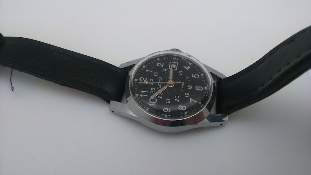

Mam taki zegarek Sekonda. Na tarczy napisane jest 21 jewels, natomiast mechanizm 22 jewels. Czy to jakaś inwencja twórcza zegarmistrza, czy po prostu tak były montowane fabrycznie. Z góry dziękuję za odpowiedź.
Już kiedyś o tym była mowa. Z tego co pamiętam, to Rosjanie celowo na tarczy i chyba w dokumentach zaniżali liczbę kamieni ze względu na brytyjskie przepisy celne. Jeżeli to co napisałem nie mija się z prawdą, to Twój zegarek jest ok.
no to masz zegarek ktorego mi brakuje zeby domknac sie z "militarnymi" sekondami z tym krojem tarczy.
ta na pasku, jest w rzeczywistosci wostokiem na 18 kamykach, ta na bransoletce to stary dobry kirowski ;) 17 z antyszokiem.
Edytowane przez antyp

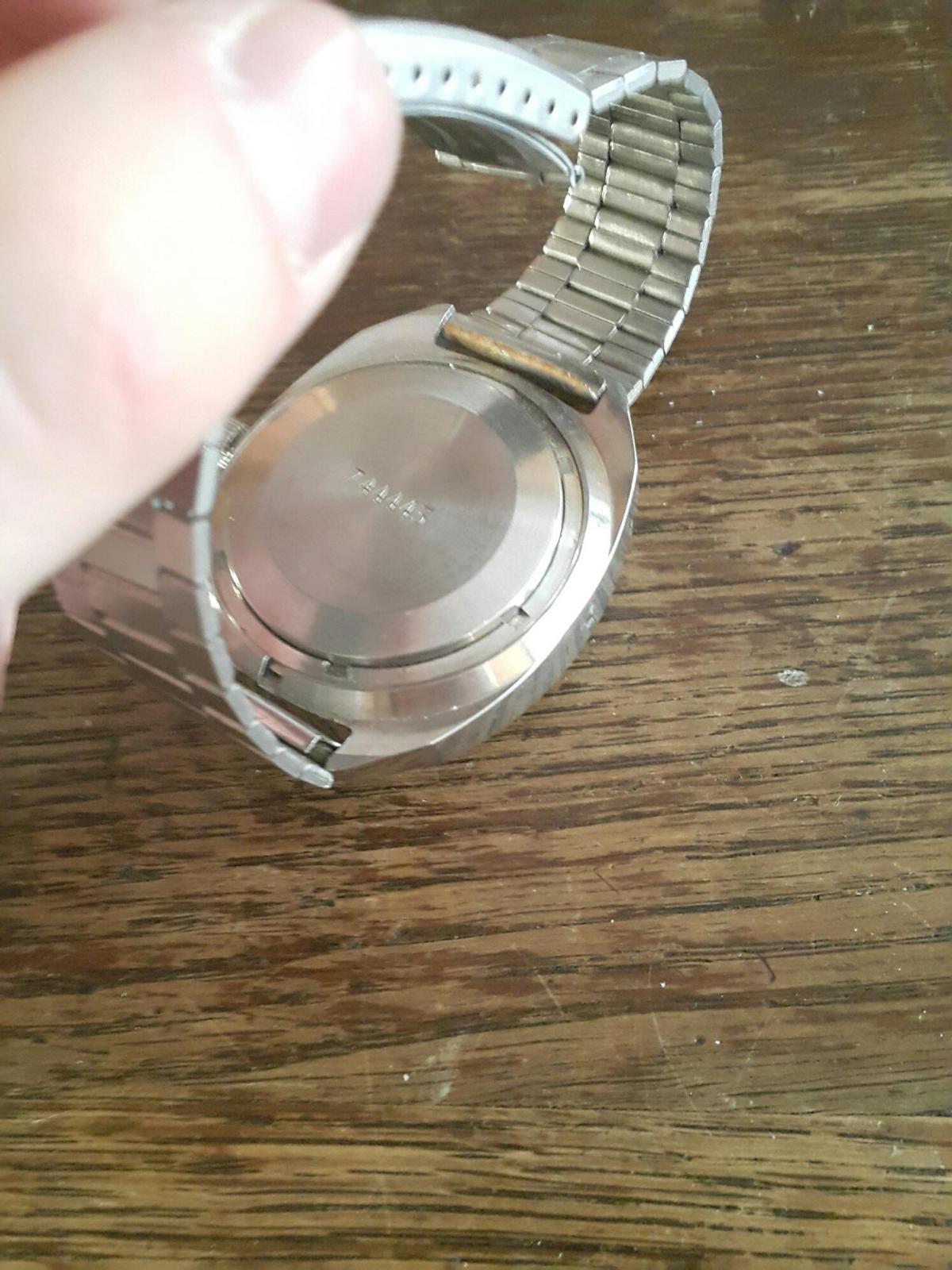

Proszę o opinie.
Zdjęcia od sprzedawcy
Ale jaką chcesz opinię? Oryginał oczywiście. Szkła nie widać, koronka oryginalna stalowa.
Panowie, było cios takiego? Czy to jakiś okropny skladak?!f2d697d3347a05545d9c7b85416616a5.jpg mechanizm ma jak w amfibii, grube szkiełko z jakimś żelastwem wprasowanym... Zwykłą koronkę z kominkiem. Ring dziwny ni to bezel ni to luneta, ciężko ją zdjąć a jeszcze gorzej założyć...
Koperta typowo Wostokowa, podobnie jak "militarne" modele ma zbrojone szkło z taką właśnie metalową wkładką. Sekundnik również jest z tego modelu, nie mam pewności do wskazówek i tarczy.
