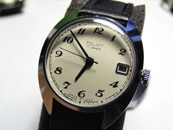

Czy ten zegarek jest w 100% oryginalny?
Koperta jest od Wostoka, nie przypominam sobie, żebym widział miry w takiej, ale ciągle jeszcze mało widziałem :D Widziałem natomiast wczesne wostoki w kopertach od mira. Wg mnie wskazówki godzinowa i minutowa OK, sekundowa od słynnej Czapy :)
w górnym lewym masz ten zegarek, ale sygnowany wostok. Jak znajdę coś jeszcze to dodam
tu też sygnowany wostok ale w innej kopercie,
https://plus.google.com/photos/113098239036073221216/albums/5521989411761590641/5521990779508443858?pid=5521990779508443858&oid=113098239036073221216
Myślę więc, że oryginalnie Twój mir miał taką kopertę jak wostok z drugiego linka
Właśnie dałem go znajomemu zegarmistrzowi. Przyznał, że sam kiedyś malował sekundnik, bo poprzedni właściciel nie mógł "złotego" odnaleźć na tarczy :ph34r: .
Dobre, bo сделано в CCCP

Witam,
nabyłem takiego "cudaka" za 11pln.
Koronka pewnie nie od niego ale co z resztą? Widziałem w Poljotach taka tarczę, wskazówki i koronke ale nie wszystko na raz w jednym zegarku.
Prosze o podpowiedź, bo jestem laikiem i ciągle staram sie dokształcać w temacie radzieckich zegarków. :)
Koperta oryginał, tarcza też - nie warszawska.
Wskazówki - nie wypowiem się, na pewno częściej w tym modelu widzi się takie trójkątne jak od Kirowa.
Koronka od Czapy.
Dziękuję za informacje

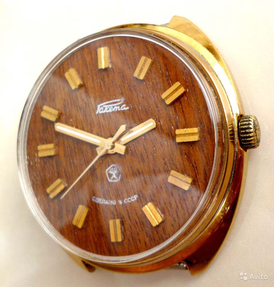

Tu może być różnie. Na kilku forach pojawiały sie takie - nawet w kilku wzorach tarczy. Александр Бродниковский (znany ze swej kolekcji radzieckich zegarków eksperymentalnych) były pracownik fabryki rakiety twierdzi ze takie były, tylko że to nie drewno a okleina drewnopodobna. Zresztą mozna zobaczyć i poczytać tu:
http://forum.watch.ru/showthread.php?t=38331&page=2
http://mywatch.ru/forum/lofiversion/index.php/t19838-100.html
Może to faktycznie jakieś prototypowe egzemplarze ale raczej seryjnie tego nie robili. Przyznaje że nie wiem co myśleć. Znak jakości na prototypie?
M.in. odnośnie tej rakiety było swojego czasu sporo sporów. Padały słowa o podróbach, radosnej twórczośći itp. To wszystko dotyczyło także niektórych egzemplarzy Pana Aleksandra - trudno mieć tu jakieś zdanie nie mając żadnego oparcia w jakimkolwiek materiale. Skłaniam się jednak do opinii, że to nie jest oficjalny produkt, zastrzegam, że bazuję tylko na swoim odczuciu.
Tu można mieć problem z definicją oryginalności produktu. Bo co jest oryginalne? To co oficjalnie wypuszczono na rynek? A jeśli zrobili kilkaset sztuk 200-300 jak piszą i zostało to u pracowników to już nie jest oryginał? Dla mnie wszystko co zrobione w zakładzie jest oryginalne. Nie byłoby gdyby była to produkcja garażowa nie związana z fabryką.
Co wtedy z wszystkimi prototypami? Przecież to najcenniejsze eksponaty i nie ma znaczenia że nie zostały wypuszczone do dystrybucji. To tak samo traktowalibyśmy rakietę 3031.
A poza wszystkim jak zwykle pewników w takich tematach nie ma. Ja mimo wszystko mocno zawierzam słowom pracowników fabryk bo kto jak nie oni maja jakąś wiedzę o tym co kiedyś robiono szczególnie prototypowo czy krótkoseryjnie gdy nie ma żadnych oficjalnych danych.

Yorki, oczywiscie ze nie jest to oficjalny produkt. Aleksandr napisał ze pracownicy fabryki robili to na własna rekę. Stąd różne kolory drewna i różne wzorce tarczy - co kto miał. Ale jak piszą na rosyjskim forum pracowało tam około 7000 ludzi więc pewnie kilkaset sztuk takich powstało i co jakis czas wypływa.
Enkil, tarcza z drewnianej raczej by nie pasowała do tej koperty. Zobacz tu jakie to ma wymiary.
No właśnie jak traktować kilkaset sztuk zrobionych przez te same ręce co oficjalne produkty tylko że bez namaszczenia "góry"?
A oryginalną kopertę korniki wrąbały- to jest z tego co widzę inny rozmiar tarczy
To w ogóle nie to samo. Masz rację Paweł.
Jakby tego nie traktować - kolekcjonersko fajny nabytek. Jakbym miał możliwość kupienia takiej w rozsądnej kasie też bym sie nie zastanawiał tylko brał i sie cieszył.  :)
Dobra, dobra wasza racja rzeczywiście inny rozmiar, nie mam drewnianej, to i nie znam rozmiaru, może mi się kiedyś trafi jaka spruchniała ;)
Rakieta 3031 była nawet w sprzedaży ale została szybko wycofana. To co innego niż twórczość pracownika który w przerwie sniadaniowej postanowił zrobić sobie drewniaka.
Prototyp robiony wg zatwierdzonego projektu - a takie występują to co innego niż to coś że znakiem jakości. Tak mi sie wydaje.

Ale chłopaki - tak na zdrowy rozum. Jakoś nie do końca wierzę, że w gospodarce sterowanej centralnie (nawet jak w zakładzie pracuje 7 tys. ludzi) ktoś zrobił prototyp w 300 egzemplarzach. Przecież do tego potrzebne są matryce, formy itp. To tak jakby w zakładzie produkującym opony (produkcja w milionach sztuk) ktoś natłukł 300 egzemplarzy z odmiennym bieżnikiem....
No ale ZSRR to nie było państwo tylko stan umysłu więc kto wie ;)
