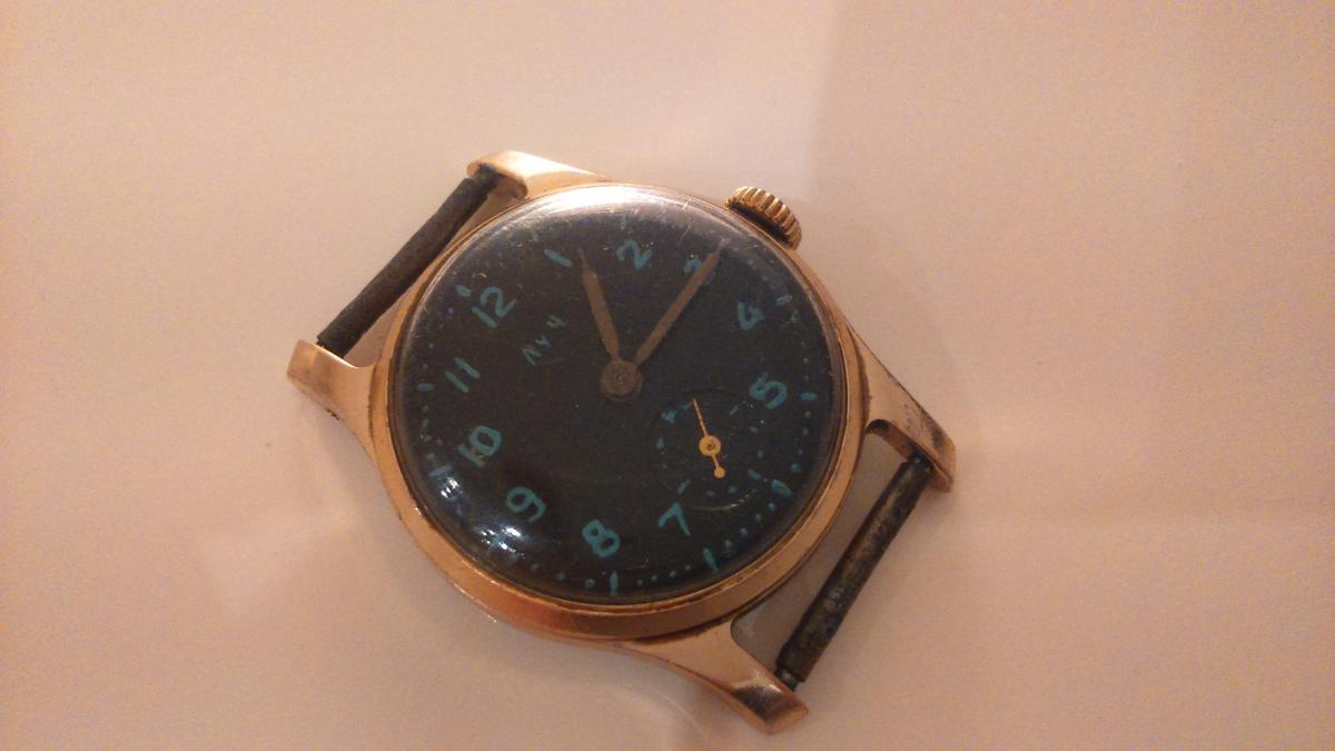

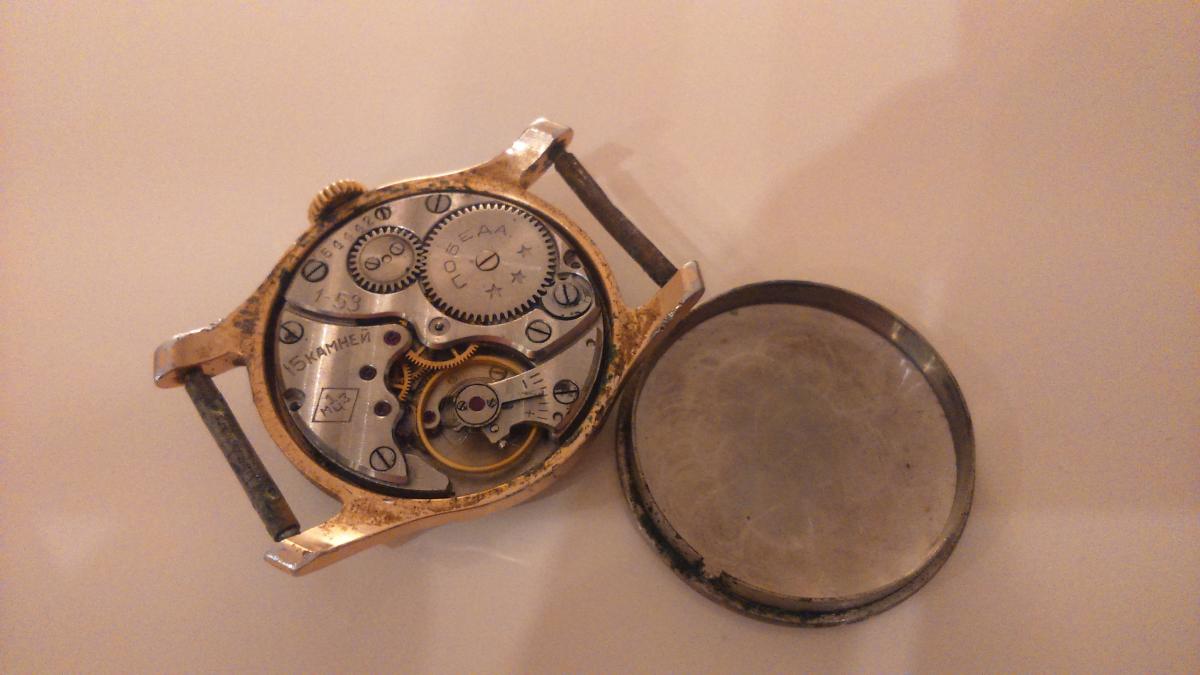

Czy  to jest jakaś wczesna wersja łucza z mechanizmem pobiedy, czy też po prostu składak ?
Gość Rafał75
Składak.

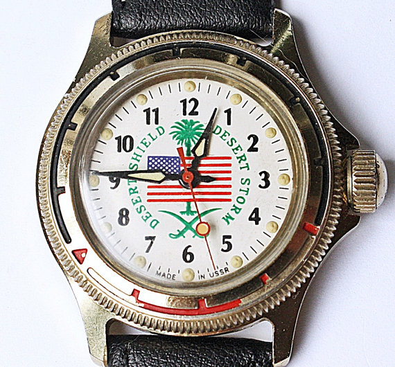

Czy to może oryginał?
Jeśli już to nie od Desert Shield z zamówienia USA. Tamte zdaje się nie miały znaczka Wostoka ("B")
To w najlepszym wypadku od Amfibii DS ale z deklem opisanym cyrylicą.
A może być tez podróbką. Coraz lepsze je robią ;)
Palma, gwiazdki na fladze i napis wydają mi się podejrzane, sprzedawca to chyba wspominany przez Ciebie przy innej okazji "producent składaków" ;), widzę że ma całe mnóstwo "nowych" tarcz i coś zaczynam podejrzewać, że to współczesne produkty. Chociaż może udało mu się gdzieś zakupić partię leżaków magazynowych.

Tarcza do DS to współczesna produkcja.,Najlepiej to widać po jakości grafiki flagi. "Whose broad stripes and bright stars"?
Nie pytałbym o tarczę... Jak dla mnie, przynajmniej jest zgodna z oryginałem (nawet gdyby była perfekcyjną repliką -> http://allegro.pl/tarcza-zegarka-poljot-deluxe-i6487836893.html )
Ten z aukcji widać, że składak po łuczowskiej kopercie i po łuczowskim werku.
