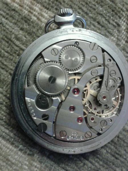

Czy ten zegarek jest w 100% oryginalny?
Witam. Od dawna mam mołnie a ostatnio nie daje mi spokoju mostek balansu. Czy pomijając brakujące części regulacji jest właściwy ? Pozd
Gość Yakovlev
Dzięki. Czyli muszę szukać brakujących elementów do precyzyjnej :(
Oczywiście, ale tylko w przypadku kiedy drażni Cię brak takiego ficzera jak precyzyjny regulator.
Bez  niego mechanizm w niczym nie odstaje od innych, nawet tych z regulatorem.
Nie no masz rację bo mechanizm śmiga ale nawet atrapa by się przydała ;)
Tu na dwoje babka wróżyła  :D
Mostek balansu w Mołniach z regulacją precyzyjna zawsze był bez pasów.
Natomiast ja nie widziałem Molni z taka tarczą i  mechanizmem z mikroregulacją.
Oczywiście nie widziałem wszystkiego więc może i takie były. jakbyś powiedział jaka jest data produkcji, ile ma kamieni i  pokazał kopertę to więcej można by bylo powiedzieć.
Na ta chwilę brałbym pod uwagę dwie opcje - Podminiony balans lub podmieniona tarcza.

Widac chyba rant od płaskiego boku koperty więc raczej jest to 18 kamieniowa - właściwa Mołnia z mikroregulacja - bez mikroregulacji :) Dla mnie zagadką jest tarcza. Jutro lub pojutrze obejrze swoje 3602 z mikroregulacją, moze będe mądrzejszy  :)

Tarcza w tej molniji jest z tych lat czyli 60-70 ale od molniji 15 ki.Ma obniżone pole sekundnika ale 18tki mają inny krój cyfr.Mechanizm ok choć pasy się nie schodzą , z szatonami na mostku balansu i mostku wychwytu .Mostek balansu bez pasów bo pasów nigdy nie było.Koperta 18tki ,koronka ok.To wszystko moim zdaniem ;-) a moja z mikroregulacją z tego rocznika na foto
