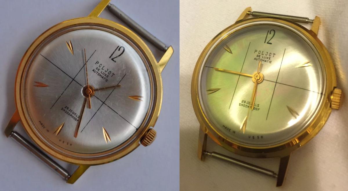

Czy ten zegarek jest w 100% oryginalny?
Gość Yakovlev
Ale daj fotkę na wprost, jeden obok drugiego. Nie pod kątem.
Kolego pisałem jeden był do kupienia ten z obłymi uszami drugi jest mój zainteresowały mnie te uszy obłe bo zbieram De luxe w automacie i takie pierwszy raz widziałem
Dla porównania zrobiłem mojego zdjęcia takiego samego tylko z innymi uszami
Zdjęcie pierwsze z internetu z aukcji
Tylko takie mam tego z obłymi uszami zdjęcia :(ale strasznie chciałbym się dowiedzieć czy takie robili
Edytowane przez De_lukasz
Gość Yakovlev
OK, więc ja Cię wyręczę Twoimi fotkami.
To tylko po to by uświadomić Tobie, że nawet jeśli te koperty są na fotkach w katalogach, to nikt (no, chyba, że się znajdzie taki spec), nie jest w stanie określić, które uszy są obłe a które proste. Fotki w katalogach są en face, czyli na wprost. Nie spotkałem fotek spodu koperty, czy tez dekla.
Zwróć uwagę na jeszcze inne detale, np. na rowek ustalający położenie dekla. W jednej jest na górze w drugiej na dole w stosunku do koronki, prawda? A przecież są również koperty bez tego rowka, tym samym dekiel nie ma "języczka", prawda?
Wg informacji z ruskiego forum koperty z rowkiem są wcześniejsze, starsze, prawdopodobnie sprzed 1967 r. te bez rowka późniejsze.
Oprócz oglądania katalogowych fotek porównaj też nr referencyjne kopert z oformlienija zegarka (pierwsze 3 cyfry w przypadku nr 6-cio cyfrowego lub pierwsze 4 w przypadku 7-mio cyfrowego), może to coś wyjaśni.
A tak w ogóle to... katalogi są do d.... :)
Edytowane przez Yakovlev

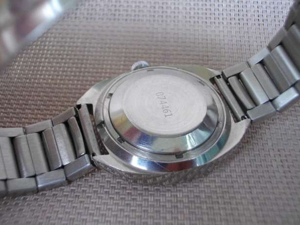

Takie pytanie, jeśli już było to przepraszam. Czy Amfibia Beczka ma bite numery na deklu czy nie?
Tak, powinna mieć numery.
Gość Yakovlev
OK. Dziękuję. Co ja bym zrobił bez tego forum.
Nabite numery NIE MAJĄ ABSOLUTNIE ŻADNEGO ZNACZENIA..
Gość Yakovlev
Zgadza się, ale jednak na beczkach występują :)
Ale ja nie kwestionowałem występowania numerów. Oczywiście masz rację.
Jednak nie maja one ŻADNEGO znaczenia.
No może i można by było dyskutować o kroju cyfr, wielkości, położeniu na deklu, a tym samym oryginalności dekla.
Ale to temat na osobny temat ;)
547956034_4_1000x700_zegarek-produkcji-r547956034_5_1000x700_zegarek-produkcji-r
Czy to SPORTIWNYJE w kopercie od Rossiji, czy wyszło coś takiego w oryginale?
Nie. W tych kopertach były np majaki, rakiety, niektóre rossije i pobiedy z PCzZ. Sortiwne są z 1MCzZ Edytowane przez mkoch
MARIANEK :)
Dziękuje za potwierdzenie że to składak. No właśnie coś mi się nie widziało:)
