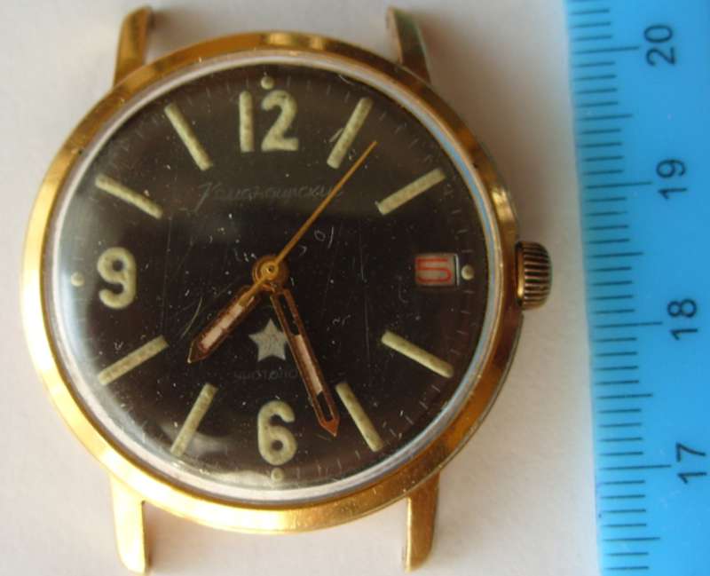

Czy ten zegarek jest w 100% oryginalny?

Też bym chętnie przygarnął ECzL w takim stanie ;)

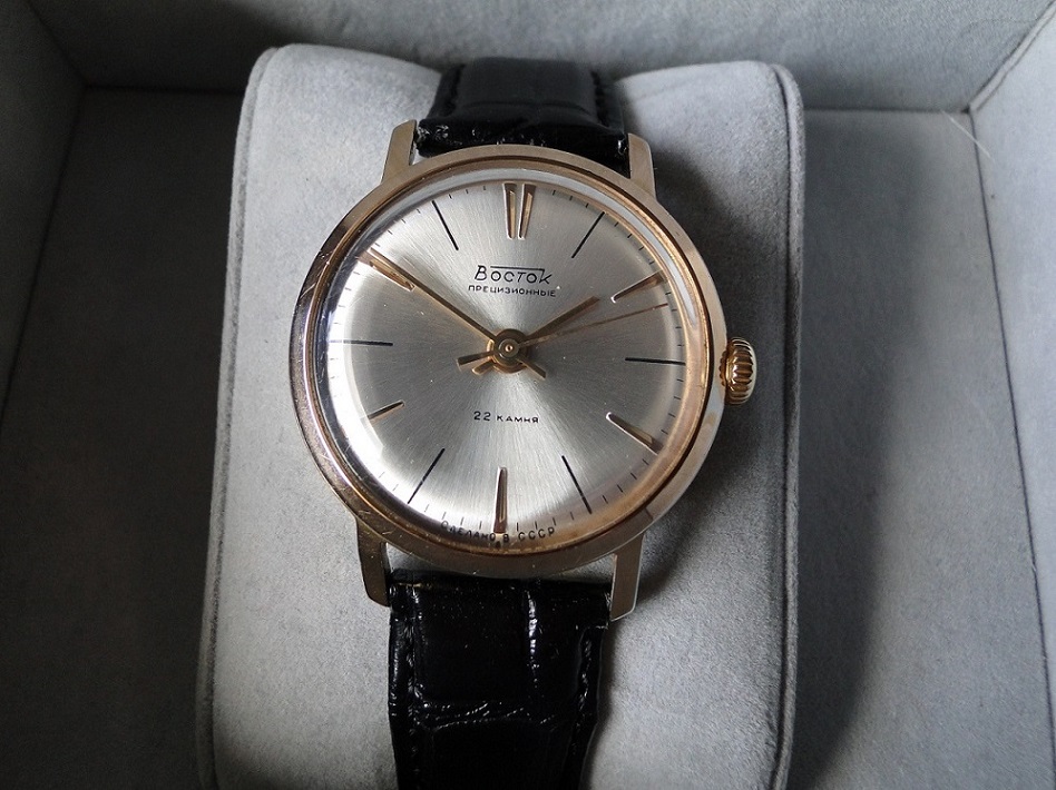

Czy Waszym zdaniem z tym Wostokiem Precyzyjnym wszystko jest w porządku?
http://allegro.pl/wostok-precision-class-22-jewels-rarytas-i6951894207.html
Tak. Tylko koronka chyba już nieoryginalna. Ale to mało ważny drobiazg.

Ok, dzięki. Co do koronki też tak myślałem, ale zaniepokoiła mnie też koperta, bo wydała mi się jakaś szersza i nie widać napisu Made in USSR w dole tarczy,

To chyba wina nieoryginalnego szkła.
Czyli z tarczą było coś robione? W sieci takie egzemplarze mają zazwyczaj ten napis.

Wygląda na radosną twórczość, ale kto wie.... koperta z Pobiedy wygląda na ponownie pochromowaną :)

Pytanie do znawców tematu :) Czy tu wszystko jest ok? Mam wrażenie jakby koperta była nie od tego modelu.
Zdjęcia niestety kiepskie, ale może będzie coś widać.
Ponieważ w sieci od czasu do czasu spotykam takie zestawienie tarcza/koperta - sam już nie wiem czy jest ono oryginalne...

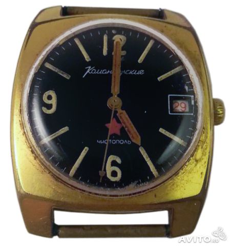

Ważne, że ma werk cal.2234 :) Na pewno oryginalny czistopolski jest poniższy egzemplarz:
Dzięki cofer :) Ta moja koperta jest i tak jakoś dziwnie spolerowana, że muszę poszukać nowej... tylko której :)?
wskazówki są 'zgodne' z chromem koperty, więc bym się nie wysilał i po prostu poszukał identycznej w lepszym stanie,
to nie powinno być trudne!
alternatywą mógłby być model złocony, ale musiałbyś zmienić striełki
Edytowane przez cofer
Srebrne są wcześniejsze, jeszcze z importowanych części. Wszystko się zgadza, biorąc pod uwagę, że chrono z regulatorem też jest sprzed 1987r. Prawdopodobna data produkcji pierwsza połowa lat osiemdziesiątych

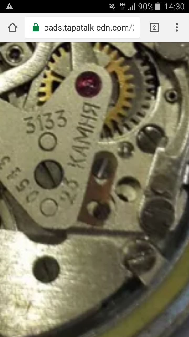

Po powiększeniu widać że tzw. Jumper spring
czyli sprężynka pozycjonująca koło minutowe jest ułamana.

Oo dziękuje bardzo za szybka pomoc :)
