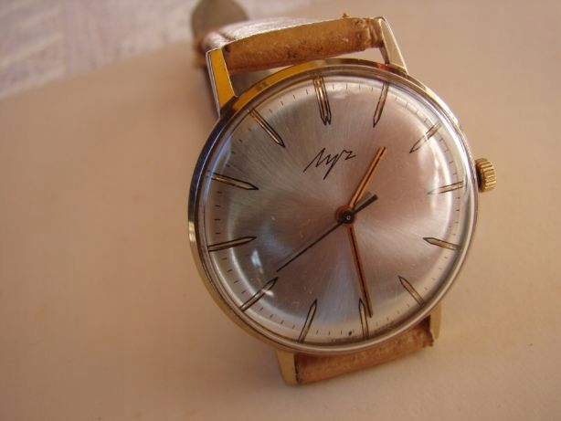

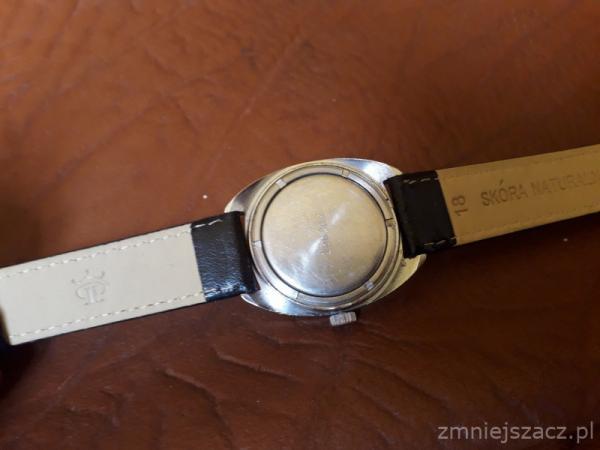

Czy ten zegarek jest w 100% oryginalny?
Tarcza to współczesny zamiennik, nie pamiętam czy w tym modelu wskazówki powinny być takie jak na Twoim zdjęciu, czy ostre groty. Reszta ok.
Jak chcesz tylko do noszenia, to ok. Kolekcjonersko odpada.

Dzięki za szybką odpowiedź. Właśnie co do tarczy miałem pewne wątpliwości.
Czy z tym Łuczem wszystko ok?
W katalogach ten zegarek ma inne wskazówki. Bywały takie wersje czy to radosna twórczość?
Ja tam się na ПОБЕДАch nie znam, parę ich w rękach miałem, ale ta to mi wygląda na piękną ściemę.
Tarcza współczesna jak nic, wskazówki pewnie też.
Wiem, często u tego sprzedawcy można spotkać różne dziwne twory, ale takiego jeszcze nie widziałem, dlatego pytam :)
A i właśnie ciekawią mnie te wskazówki. Czy ktoś zadał sobie tyle trudu, żeby przerobić złocone na chromowane(?) czy takie w srebrnym kolorze występowały w jakimkolwiek modelu.
Wygląda to na Pobiedę z Zim. Tylko tarcza oczywiście współczesna. Jeszcze takiego błękitnego cuda nie widziałem :D Wskazówki mogą być oryginalne choć to nie do sprawdzenia biorąc pod uwagę nową tarczę.

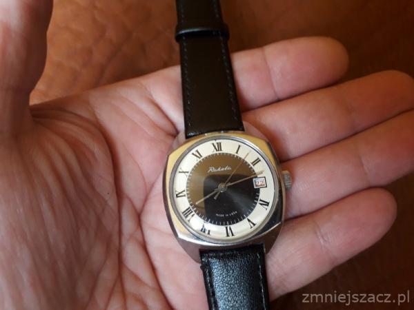

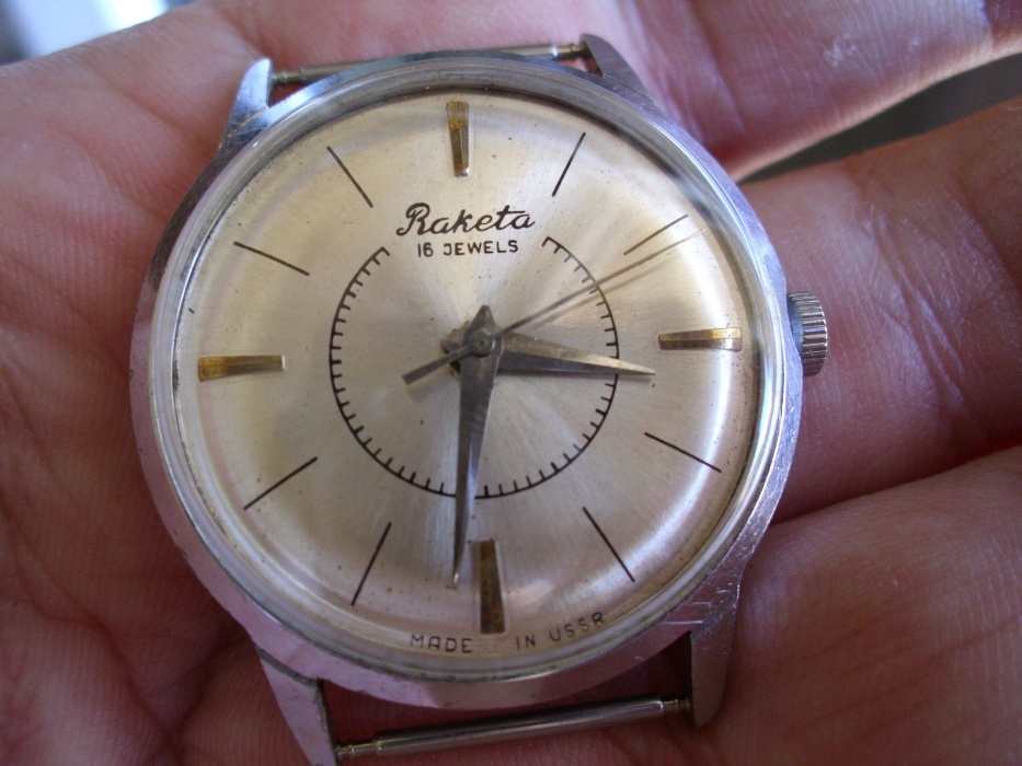

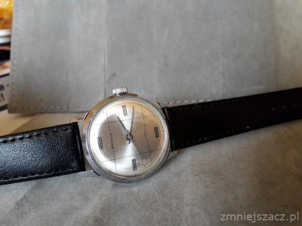

Mam prośbę o weryfikację, chciałbym kupić te Rakiety.
1. Czy w Rakiecie Panda przód i tył jest w porządku? Czerwony datownik jest ok?
2. W pozostałych dwóch Rakietach koronki, jak i reszta oryginalne?

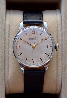

Czy z tą Pobiedą jest wszystko ok?
Wygląda jak z katalogu
Tak, jest ze 3 podobne z taką tarczą wszystkie maja taką koronkę. Nie wiem jak mechanizm, powinien być  - 15 kamieni 2608.
Podbijam, pomożecie?

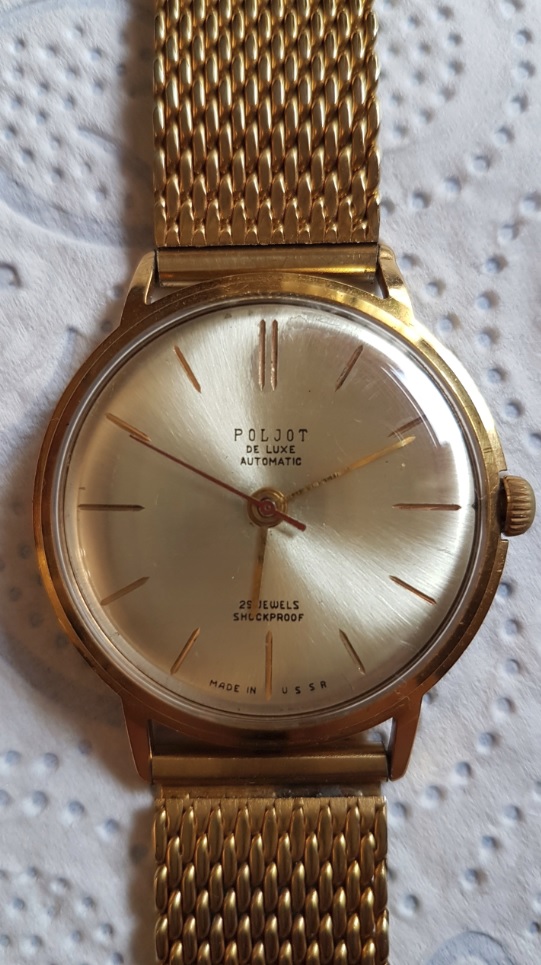

Właśnie cena PDLi mnie dziwi bo jak zaczynałem zbierać to kosztowały między 200 a 300 a teraz mniej... To piękne, grubo złocone zegarki, ok do noszenia są może i lepsze modele no ale... Ten spadek cen tłumaczę sobie tylko tym (no może jeszcze koszty serwisu automatu są wyższe) że rynek zalały ukraińskie tarcze i kupujący boją się wtopić i nie ryzykują zakupu lub licytują ostrożniej. Ciekaw jestem zdania innych na ten temat
Była już rozmowa na ten temat ale muszę do niej wrócić bo mam nowe info
Byłem zdziwiony że mógł by to być składak bo kto wymienia kopertę złoconą na inną złoconą a cały zegarek był w stanie który nie wskazywał na "grzebanie"
Ale kupiłem niby katalogową kopertę do bociana (z wciskanym dekielkiem) i co? i tarcza do tej koperty jest za mała!! pogrzebałem w sieci więcej i znalazłem inne "Bociany" z taką tarczą i zakręcanym deklem.
Odpaliłem zdjęcie wersji katalogowej (z wciskanym deklem) i okazało się że tarcze są prawie identyczne, ale jednak się różnią.
Zwróćcie uwagę na indeksy... szczególnie "6"
w związku z powyższym śmiem twierdzić, że jednak trafiłem oryginał a ten wzór tarczy jest prawidłowy w kopertach z zakręcanym jak i z wciskanym deklem (choć różnią się wielkością)
