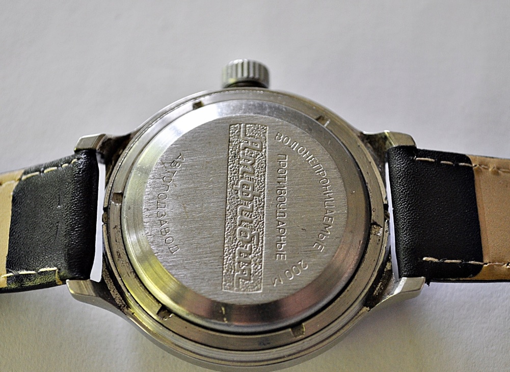

Czy ten zegarek jest w 100% oryginalny?
Przez te upały, to mi olej nie tylko z amfy D-S odparował...
...teraz dopiero zatrybiłem o czym piszecie! :)  czyli o kolizji natury lingwistycznej  napisów na tarczy! Coś takiego widzę po raz pierwszy
Czy dobrze rozumiem, że jest to eufemizm 'sdiełano w Rossiji' ...ale opracowano w Sojuzie ? :)
Dokładnie hehe
Narazrabacili / narazrabotali się nad tym napisem ;)
Dobre, bo сделано в CCCP

Podejrzewam, że składak z nową tarcza. Ale niech się wypowiedzą osoby bardziej obeznane.

Możliwe, że jest to oryginał albo odnowiony oryginał. Nie przypominam sobie, żeby akurat te tarcze były robione współcześnie (podrabiane były podobne modele z arabskimi cyframi 6 i 12, zresztą charakterystyczne, bo napis 29jewels pisany był łącznie - może to później poprawili, nie wiem). Cała reszta jest ok, jedynie sekundnik maźnięty
No niestety to jakas mania z malowaniem tych sekundnikow na czarwono, chyba ze byly w ktoryms modelu w orginale a ja o tym nie wiem.
Kurczę, jak zdjęcie bez powiększenia może przekłamać. Myślałem że wskazówka minutowa sięga przed datownik :D a w dodatku nie wiedziałem pojęcia że robili wtedy także takie "mleczne" tarcze, bez szlifu słonecznego w tak fajnym zegarku...
Do tej pory zakładałem, że każda taka mleczna tarcza to współczesny zamiennik...

Panowie czy to amfibia w stali czy to chromowana koperta? Zastanawiają mnie te ciemne ślady przy uszach - czy to brud czy korozja i chrom schodzi?
Cyk...cyk
Krew pot i łzy...a może i inne płyny organiczne... wygląda na zasyfiałą po prostu
Wlasnie mialem watpliwosci co do tej tarczy, ale w sumie to i lepiej ze ne ma szlifu slonecznego bo taka juz mam.
Tyle tylko ze prawdopodobnie z Ukrainskim szlifem  :D .
