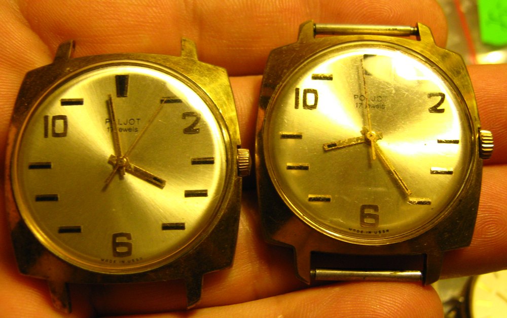

Czy ten zegarek jest w 100% oryginalny?
Dokładnie. A już Slava to w ogóle wkładała wszystko do dwóch najpopularniejszych kopert, a oprócz tego jeszcze do innych.
I tym sposobem co byśmy nie poskładali z części od sławy możemy upierać się że to nieskatalogowany model :)
Wygląda ok. Co prawda widziałem takie tarcze tylko w chromie i najczęściej w okrągłych kopertach , ale tu też wszystko pasuje.
Edytowane przez gregch
Koledzy czy ten poljot nie powinien mieć trochę bardziej kanciastej koperty ?
Gość Wojciech1500
Wskazówki również :)
poljot1103_t.jpgTaki sam z jakiejś węgierskiej kolekcji. Przypadek?
Po chwili dopiero zauważyłem. Rzeczywiście są różnice w kopercie i wskazówkach.
Edytowane przez borewicz07

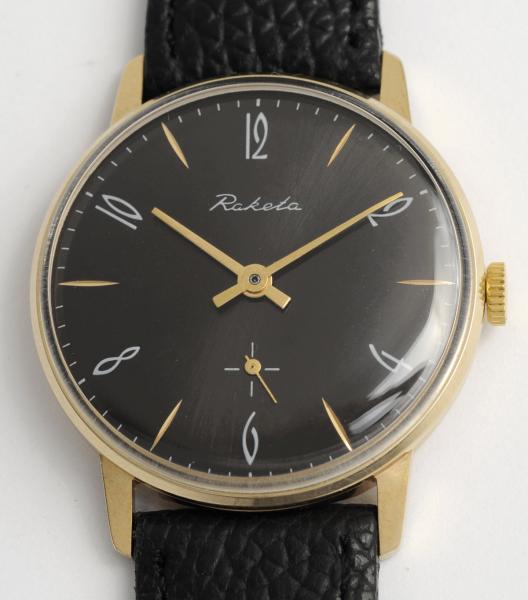

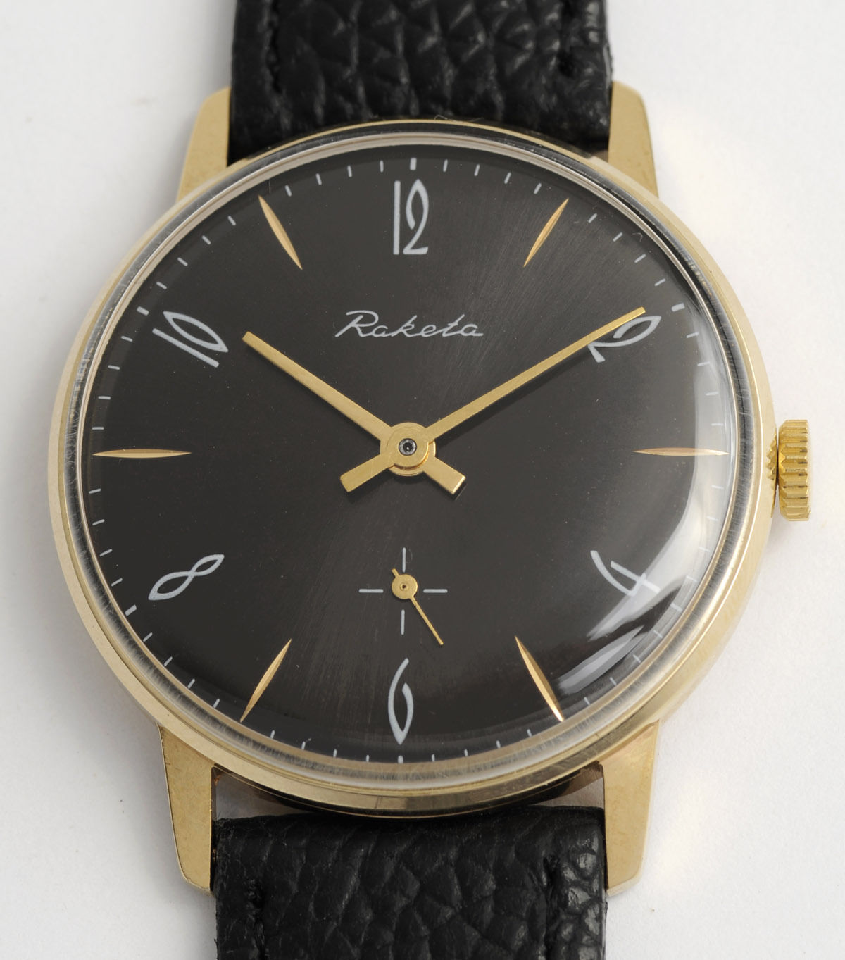

Witam,
wpadł mi w oko zegrek:
  http://allegro.pl/19-rakieta-mechaniczny-21-kam-cacko-i5515715373.html
Dziś jak przeglądałem allegro znalazłem taki:
http://allegro.pl/unikat-raketa-pozlacana-au-rakieta-ideal-i5520421961.html
Różnią się wskazówkami, który z nich jest oryginalny??
Ten drugi wydaje mi się że wygląda lepiej
Teraz widzę że ten sam sprzedawca co ma poljota z zapytania powyżej :)
Edytowane przez Superkasztan
Witam,
Oryginalne wskazówki są na zegarku z pierwszego linka
Na ogół frankeny wyglądają lepiej :D
Kolega kchrapek odpowiedział Ci prawidłowo ;)
Dziękuję kchrapek i tommly za wyjaśnienie.
