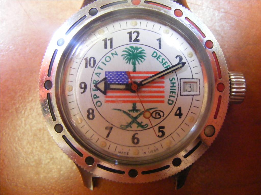

Czy ten zegarek jest w 100% oryginalny?
Mój ulubiony! :)
Desert Shield występują w trzech typach kopert:
1) amfibia (werk automat i z okienkiem daty) w kopercie nowego typu
2) komandir (jak wyżej) z koronką na 2
3) mini-komandir z koronką na 3
komandiry 2 i 3 mają zarówno chromowane jak i złocone koperty. Te ostatnie charakteryzują się syfiastą już jakością złocenia...
Jak pogrzebać w archiwach, to kolega @mayor wkleił skan artykułu z jakiejś yankeskiej gazety z przełomu lat 90-tych traktującym o podpisaniu umowy na dostawę wostoków dla pentagonu (w ramach ówczesnego ocieplenia kontaktów pomiędzy ZSRR i USA)
Nie wiem czy brak "sdjełano w sssr" przesądza o noworuskim pochodzeniu? - większość Desert Shield nie ma tego napisu, Są jednak takie co mają, tu amfibia Desert Shield ->

Ja jeszcze pozwolę sobie dodać, że wersje z napisem "Deser Shield - Desert Storm" występują jedynie w wersji małokomadirowskiej.

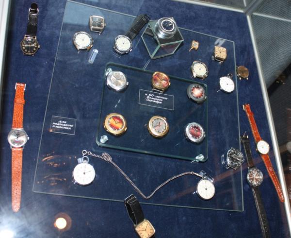

Nie, to jakiś eksperymentalny wordtime. Ma ja chyba tylko Aleksander Borodnikowski - były pracownik rakiety i muzeum...
Wspaniałą pracę w takim razie wykonywał, nie to co ja :D
Zapytam przy okazji - gdzie jest to muzeum?? Chętnie bym się wybrał.

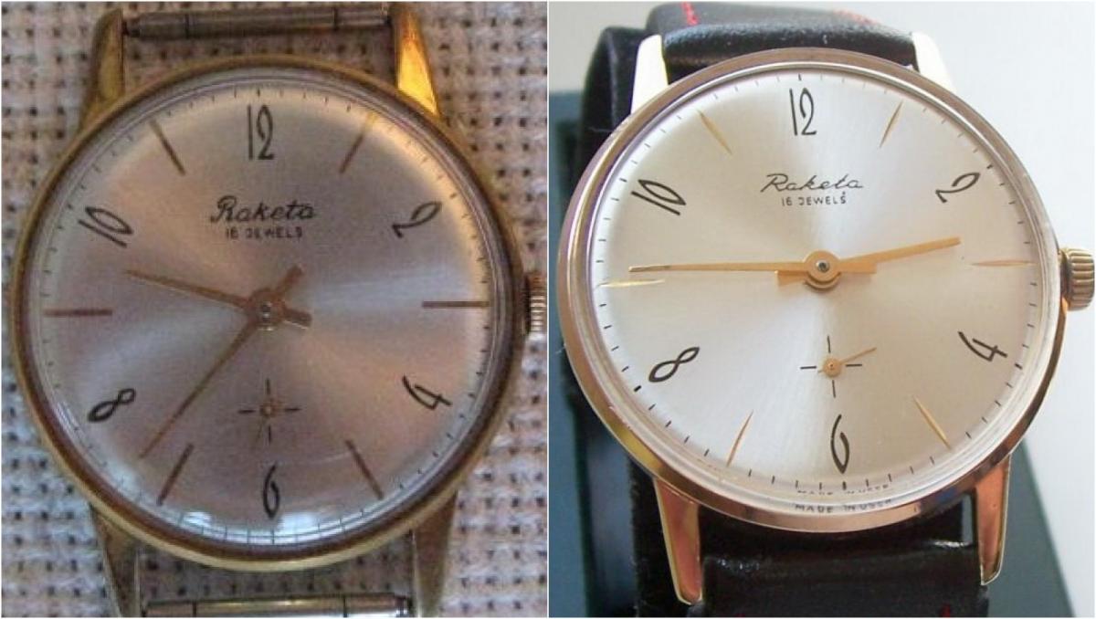

Szukam kolejnego radzieckiego celu kolekcjonerskiego i wpadła mi w oko taka Rakieta:http://allegro.pl/plaska-rakieta-16-jew-au20-idealny-stan-i5549829257.html
Czy mechanizm w tym zegarku jest prawidłowy?
Niby tak, bo 2603 ale ja u siebie na kompie mam takie zdjecie mechanizmu. Ale różnica może wynikać z roku produkcji.

Pytanie dotyczące podobnej Rakiety jak powyżej.
Czy ktoś może wypowiedzieć sie na temat oryginalności tarczy? Myślę zarówno o złoconych indeksach, jak i o liternictwie.
Szukam ładnej tarczy do złotego Kirowskiego. POMÓŻCIE!!
wskazówki także? wydaje mi się, że minutowe są różne
