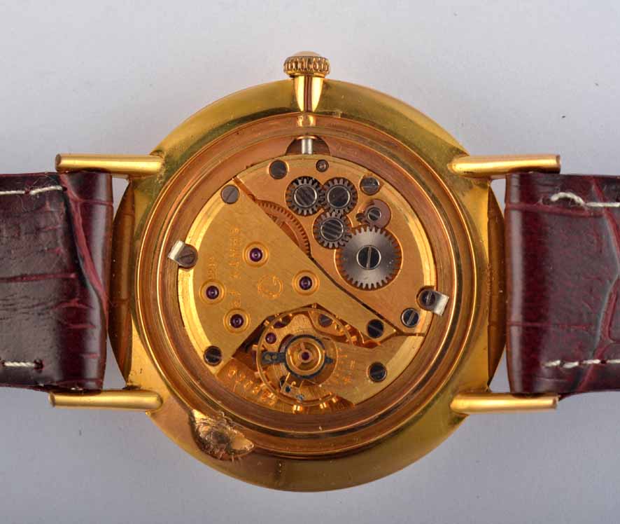

Czy ten zegarek jest w 100% oryginalny?
oj tam oj tam...
jak balans padnie, to się go wymienia i tyle!
w moim łuczu, różnica w rantach jest odwrotna - więc nic, tylko podmieniamy się mostkami i będzie git! :)
oj tam oj tam...
Jeszcze nie jest mój ale może będzie :)
Nie mam pojęcia, co tam jest z przodu i jaką 'gadkę' wali sprzedawca, ale zwróć uwagę na szczegół, że pokazałeś werk poljotowski w kopercie od łucza (moim zdaniem to dyskwalifikuje oryginalność, poza tym koperta gorszej jakości od pdl)

ten z linku to oczywiście składak i malowanka
