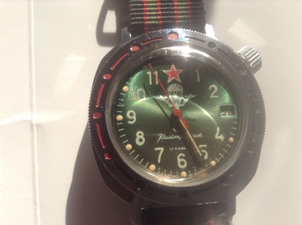

Ostatnio kupiłem coś takiego na Allegro. Jeszcze takiego nie widziałem, w tej kopercie. Przypadkiem to nie składak? Może mnie ktoś oświecić, bo nie ja słabo Komandiry znam. Spodobała mi się zielona tarcza.
Tutaj moj....
Czyli wygląda, że wszystko jest ok. Dzięki :)
wszystko jest ok, tyle że @popeyefiddichowa   boljeje krasiwyj bo 'sdjełany' :)

co sądzimy? jakiś taki 'gender' :)  ani to mołnia ani komandir...
To tak jakbyś lokomotywę spalinową wyposażył w generator pary wodnej, nakrył plastikowymi płytami imitującymi parowóz i oświadczył, że to autentyczny ...złoty pociąg spod Wałbrzycha :)
Zwykła pasowka z ukraińską tarczą a w środku molnija składana ....
