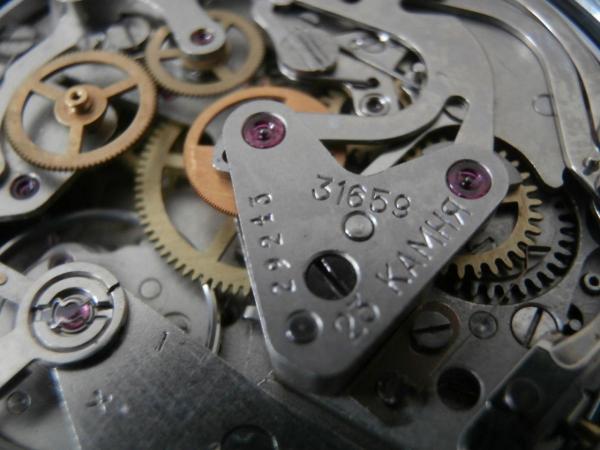

Ritter, z ułożeniem włosa na balansie chyba jednak jest tak fabrycznie, chyba że nie do końca zrozumiałem jak ma być ułożony. Poniżej fotka mojego staruszka Okeana - jest podobnie. Tę fotkę  miałem pod ręką, jutro otworzę inne egzemplarze i sprawdzę :-)
Edytowane przez sowa2
Punkt dla Kolegi Sowa2 :) . Do teraz byłem przekonany, że sprężynka po prawej stronie blokująca koło ma na końcu wygięcie w literę U co by współgrało z kształtem zębów a dokładniej tego co między zębami. Tymczasem jak widzę mamy tu sprężynkę zakończoną odwróconym L.
p.s.
Konkurs nadal trwa :) ...
Jeżeli ta sprężynka,która masz na uwadze to "minute recorder jumper" to ta cześć ma zakończenie w kształcie litery V ,nigdy nie widziałem wygięcia U,.Dla przykładu pokazuje zdjęcia dwóch generacji 3133,dodatkowo 31659 i Valjoux 7734,.Śruba poniżej litery K w puncy "kamnia" służy do regulacji tej sprężynki -jumpera i jednocześnie do regulacji wyzerowania rekordera minut bez dotykania wskazówki .,Co do wygięcia włosa i ustawienia przesuwek regulacyjnych balansu to w zegarku z aukcji nie widzę żadnych nieprawidłowości ,.W mechanizmie 31659 jest podobne położenie, a zegarek jest fabrycznie nowy na dosyć dokładnym chodzie i nigdy nie był grzebany.,
