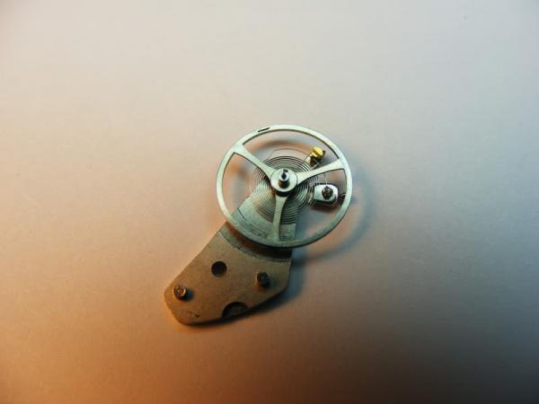

Jeżeli ta sprężynka,która masz na uwadze to "minute recorder jumper" to ta cześć ma zakończenie w kształcie litery V ,nigdy nie widziałem wygięcia U,.Dla przykładu pokazuje zdjęcia dwóch generacji 3133,dodatkowo 31659 i Valjoux 7734,.Śruba poniżej litery K w puncy "kamnia" służy do regulacji tej sprężynki -jumpera i jednocześnie do regulacji wyzerowania rekordera minut bez dotykania wskazówki .,Co do wygięcia włosa i ustawienia przesuwek regulacyjnych balansu to w zegarku z aukcji nie widzę żadnych nieprawidłowości ,.W mechanizmie 31659 jest podobne położenie, a zegarek jest fabrycznie nowy na dosyć dokładnym chodzie i nigdy nie był grzebany.,

Każdy ma prawo do swojego odrębnego zdania. Tak jak nie każdy samymi zegarkami żyje. Ale do rzeczy, celem uzupełnienia. Na zdjęciu widzę blaszkę na jej końcu zagiętą jedynie pod kątem. Dla mnie to nowum jeżeli chodzi o P3133. Zginanie blach i blaszek dokonuje się z podyktowanym grubością i rodzajem materiału promieniem gięcia. Stosowne tabele są dostępne w poradnikach. Dlatego jak dla mnie blaszka może być wygieta w U a nie V. Ogólnie przyjmuje się zasadę by nie giąć na ostro ponieważ to osłabia materiał w tym miejscu.
Moje spojrzenie na problem włosa jest takie jakie jest. To nie przypadek, że stosowano i nadal stosuje się włos breguetowski jak również poszukuje nowych rozwiązań choćby pod postacią spirali wykonanej z krzemu jak w nowych Omegach. Tu nie chodzi o wydumane dodatki lecz o dokładność pracy mechanizmu. Skoro wyważenie balansu ma znaczenie to spore oscylacje środka ciężkości niezbyt dobrze ułożonego włosa też mają wpływ na dokładność chodu. W optymalnych warunkach włos powinien się jedynie zwijać a nie dodatkowo przemieszczać w płaszczyźnie. Trudno mi określić czy przyczyną tej niewielkiej wady jest czyjaś ingerencja w mechanizm czy też technologia produkcji w pewnym okresie czasu?
W mojej ocenie tak powinna wyglądać spirala włosa w Poljocie. Zdjęcie jest niezbyt wyraźne ale oddaje jednoznacznie problem ukształtowania zarówno spirali jak i połączenia z krzywą regulacyjną:

Zdjęcie,które pokazałeś jest tak niewyraźne,że w sumie z niego nic nie wynika.,Porównywanie Poljota do nowych Omeg ma taki sam sens jak porównanie ekipy Bayernu Monachium do drużyny Wichra Kostomłoty.,Nie wiem czy kiedykolwiek widziałeś balans Poljota 3133,ale wygląda on tak jak na zdjęciu(srebrny),a dla porównania pokazuje balans z Valjouxa 7734(żółty).,Jest to element najbardziej zmodyfikowany przez konstruktorów z moskiewskiej w stosunku do licencji Valjoux Ebauches,ponieważ w Poljocie jest zwiększona częstotliwość z 18000 do 21600.,Kolo balansu w 3133 jest mniejsze.a sprężyna ma więcej zwojów niż w VJ 7734,.Dodatkowo na ramieniu regulatora radzieccy umieścili podkładkę,która zabezpiecza sprężynę przed przemieszczaniem się w płaszczyźnie i drganiami.,.,To co uważasz za wadę mechanizmu 3133 to według mnie udana modyfikacja i sukces inżynierów z Moskwy,.Generalnie może mechanizmy z moskiewskiej są gorsze od szwajcarskiego pierwowzoru ale na pewno nie z winy balansu.i kształtu włosa,,
